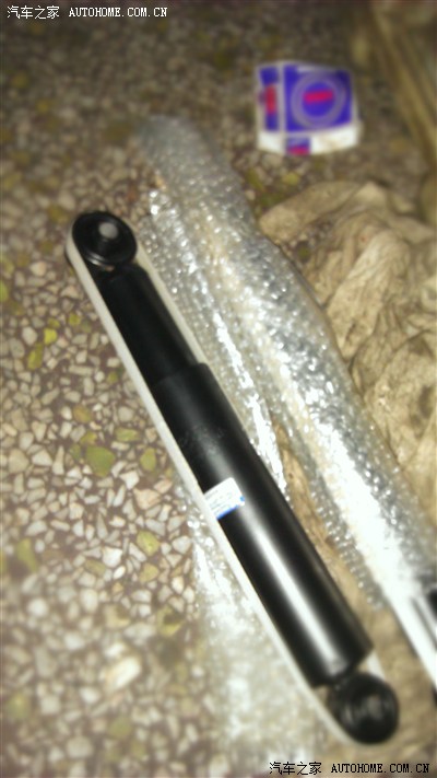

网购的260加运费说是原装的,我认为不是。。比原来的软。坐5个人一压就到底,后来加了一对减震胶,好多了。。
网购的金科150包邮,这个真不错,,能用多长时间不敢说,但装上去真的舒服多了,回弹好了,过弯稳了,过坑没那么跳了
