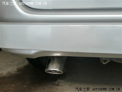

开小雅三年了,尾喉丢了两个,为了不让这第三个尾喉再丢,想了个笨办法,愿大家借鉴。

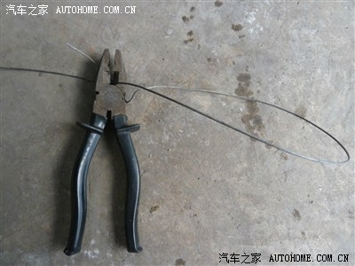

找一段50公分长的细钢丝绳。
再找一个捆箱铁卡子,将卡子口撑大并除去里面的塑料绳。

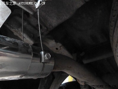

将钢丝绳从尾喉的两个固定框串过去。
再从排烟管上方的后杠固定螺丝座处串过去,然后将钢丝绳系上死扣。
将系上死扣的钢丝绳头串进铁卡子内,用钳子掐紧卡子。
经常检查是否松动,估计上了锁的尾喉是丢不了啦!
