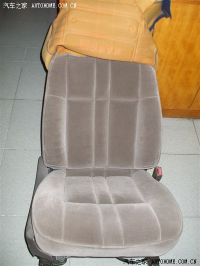

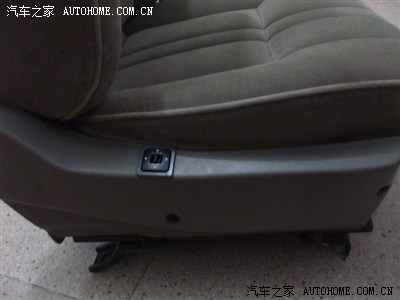

看来这回车友的运气比我好,刚刚遇上一对接近完美的座椅,你看座椅原车的座套还在呢,脱了外套原来绒面干干净净的,如新的一样。

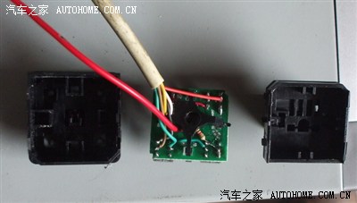

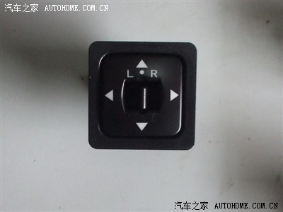

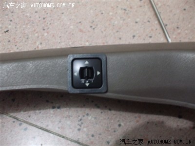

先改控制开关:控制开关没搞好,座椅动不了,改装过程可麻烦了,所以这的先动,TB上搜了一大片,从价格,外观,安装方便等方面选定了夏利N3的电动后视镜的控制开关,就这开关就可控制8个方向,只开个小小的方孔就ok,价格还在20元内,划算

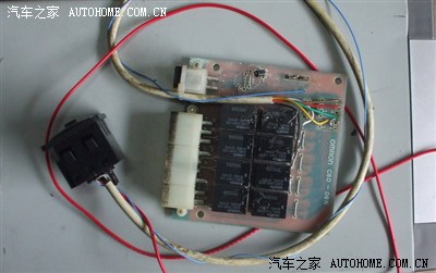

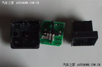

再来控制盒:
控制部分搞好就立马上座试动作。。。。。。ok了

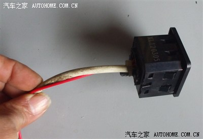

开关的定位安装:
