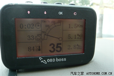

通电后开机画面
刚开始走几公里停车下来的画面

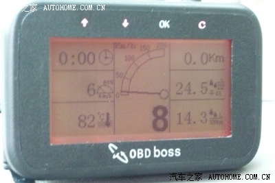

起步时候的画面,油耗大大的高这就是城市废油的原因
等待时候的怠速,油耗,所以等红灯关钥匙并不能省很多油

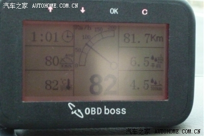

高速上的测试过程
稳定时速80左右4.5的油耗
