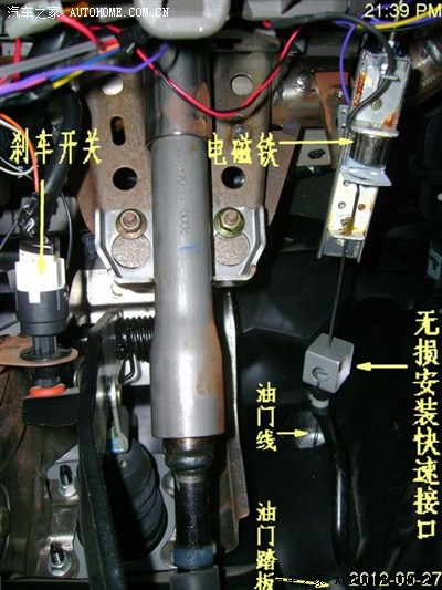

      构思原理:利用电路控制电磁铁代替人工踩油门保持一个位置上。
(由刹车和离合的触动开关控制电源提供给电磁铁工作,通电时电磁铁产生吸力,把接油门线的衔铁吸稳住,油门线便被锁定在相应位置。旋转螺丝能调节电磁铁位置,油门相应大小变化。碰一下离合或制动踏板即中止供电即解除,电磁铁松开油门,恢复怠速状态。)

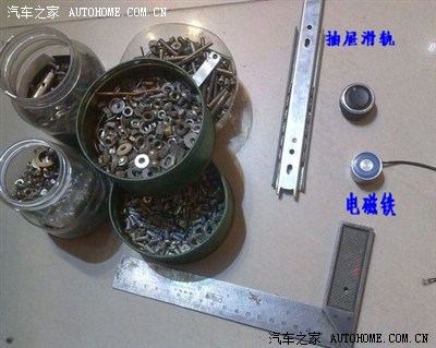

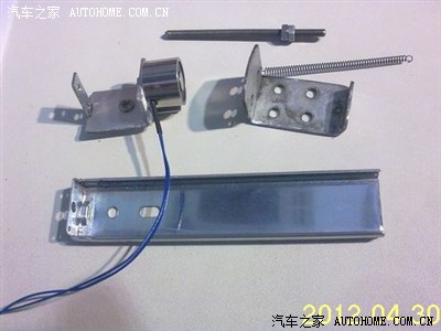

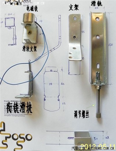

准备的零件材料  电磁铁20元 滑轨5元 其他旧物利用

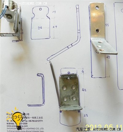

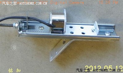

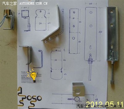

 加工半成品

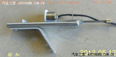

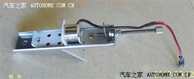

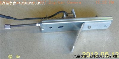

组装好
弹簧在森雅卡带机拆的
直流吸盘式电磁铁 吸力1.5KG,吸力刚好临界 车颠簸的情况就吸不住,智能自动解除。

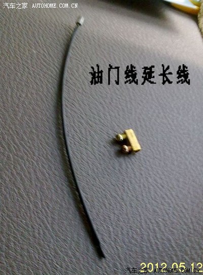

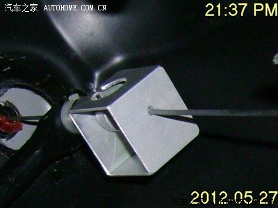

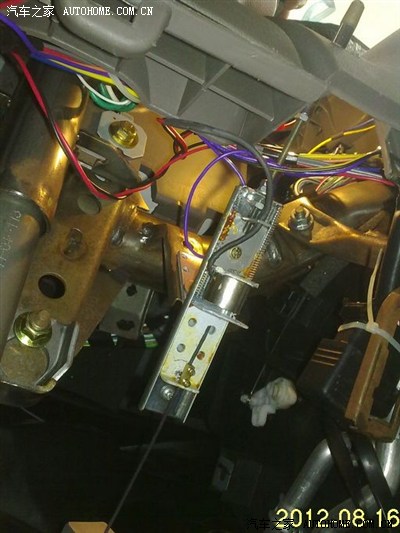

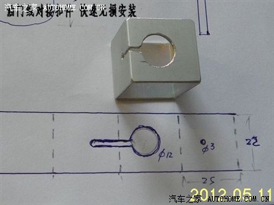

 油门线对接扣件 快速无损安装

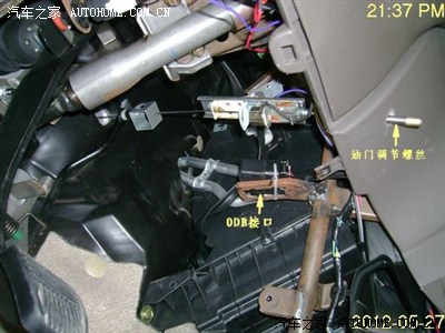

直接安装在油门拉索上,不会影响原车任何功能,

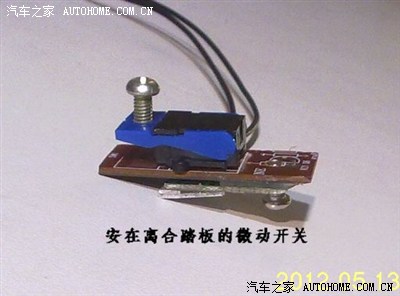

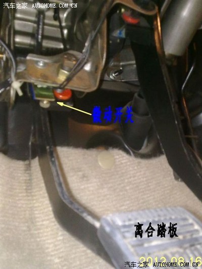

 微动开关 电话机拆的
