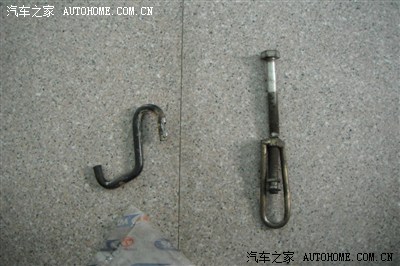

事件经过:一家子出门玩(冷气不冷,加了50元的冰种,好了点),就是没检查轮胎!跑了100多公里,在服务区h上厕所时,多心看了下轮胎,左前轮有块磁片,开了个约1CM长,深约1CM的口,右后轮有块刀片,开了个近3CM长,深超过1CM的口,要赶时间(没相片,这不是我想说的问题),把它们弄出来后,见没漏气,就不理会它了,玩了回来,共470公里,回家上班,去轮胎店看是否要修补,前轮没事,后轮伤到钢丝了!!!做了补强胶,建议它做备胎,想把原备胎拆出时,事来了(这才是我在说的!)拆它不下来!!!!锈死了,拧不开!一年前中钉换了胎后,一直没动过它,现在就麻烦了,要锯断它换掉!!!!!收藏了“常用配件”的贴,东南富利卡有合用,买了,才20块。动手!悲剧来了,朋友说小事,不信拧不开,大力动作之下,拧断了那个钩子,上图片!
全家福!
原车的东西,上次拆备胎的时候,一点都不好用,好麻烦!

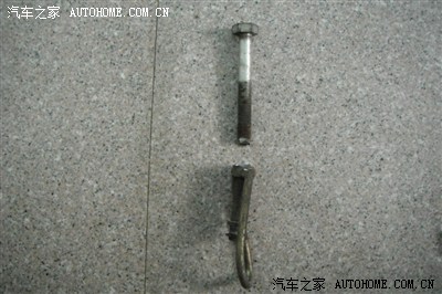

拧变形的吊架

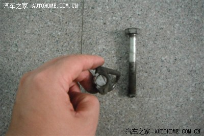

结实的锈,只有锯断!
只有二点的焊接,敌不过一年的锈!!!

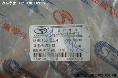

代替品,直接挂上铁架上,拧紧,装拆还好过原车的!
才一年不动,就不行了,大家要检查一下自己的备胎,看能拧得动不,有事时就麻烦大了!
8厘的吊环钩10厘的钩子,换成12厘吊钩,还有螺母的差异,大家自行评价吧!
这代替品的不好处有个,原车的螺帽不合用,要买多个固定头钣手才能拆下备胎,大家看着办吧!
