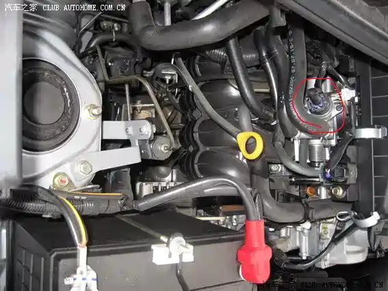

我的车开到3000公里时,出现以下情况:开空调,换档时,踩下离合,转速一下窜到2000左右,等一会儿才慢慢下降,主要出现在一档换二档换三档。停车怠速忽高忽低。
跑建元4S,师傅们分析是怠速电机那里积炭了!
