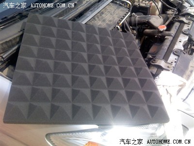

森雅的噪音大家众所周知,本人更为敏感在意。以前我的森雅自己做了机舱内的隔音,用的是隔音棉。泡沫灌了底盘大梁等处。有效果。现在看来,只是解决了共振等噪音源,当然也不错了。看过论坛里的朋友包括拆操作台的全车隔音,很是佩服他们的勇气。我问过做汽修的朋友,朋友不建议拆仪表台,经过近一年的学习考虑,决定用止震棉+隔音棉+吸音棉,做发动机仓、仪表台下、U型槽的隔音。现汇报如下:
这是录音棚用的吸音棉

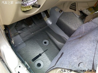

仪表台下面未做的图片

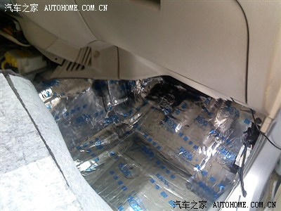

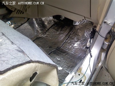

副驾驶贴上止震棉的图片
副驾驶贴上隔音棉的图片

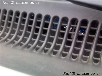

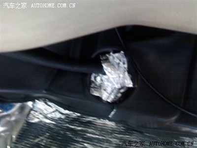

空调水管要注意:

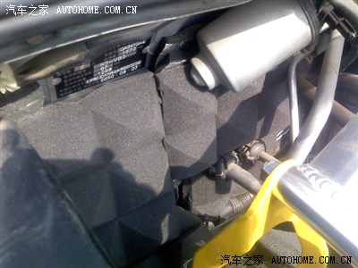

发动机仓内止震棉+隔音棉+吸音棉图片:

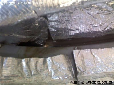

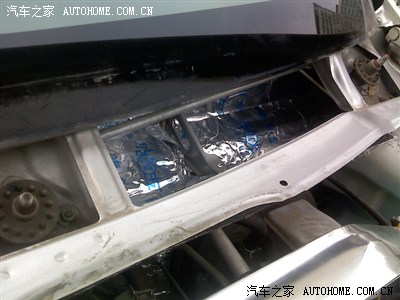

U型槽图片:
U型槽止震棉图片:
U型槽止震棉+吸音棉:
施工最后把手割破了,再加上急于效果,U型槽吸音棉的图片忘了拍了,最后张是完工后补的,大家见谅。
发动机仓用的是止震棉+隔音棉+吸音棉,仪表台下是止震棉+隔音棉,U型槽是止震棉+吸音棉。
如果大家要做要注意的是仪表台下的方向盘、离合线,空调水管等处连接发动机舱的连接处,不要粘死,还要做好密封,原则是不要影响更换、拆卸,还要做好隔音。U型槽由于有雨刷电机连杆,不要影响它工作。

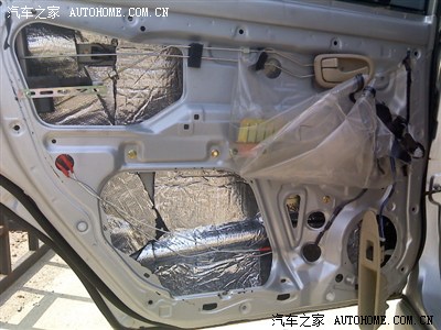

这几天明显感觉噪音从两侧来袭,于是把四门隔音搞一下。汇报如下:

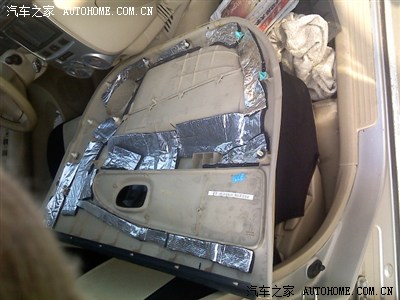

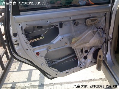

拆下装饰板,擦净粘贴的部分:
粘贴隔音棉的图片:
粘接时要充分留出流水孔、流水槽、原厂密封条卡扣孔:
粘贴吸音棉也同样要留出:
要充分留出玻璃升降的空间。粘好吸音棉的效果图片:

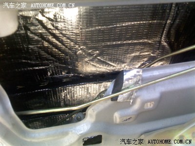

借此机会把锁拉杆和门产生噪音的位置垫一下:
装饰板背面在不妨碍安装的地方粘贴上:
做完后,启动,感觉太棒了,但是上路后明显感觉后面传声,嘿嘿,休息几天,再搞一下后门、后备箱和两侧。要做四门的朋友要注意提前准备装饰板卡扣,否则就麻烦喽。
