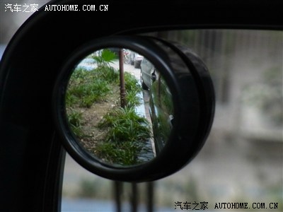

只用后视镜时,两侧后轮区域始终存在观察盲区,倒车时耽心擦刮旁车或低矮栏杆、石坎。好在森雅后视镜有电动调节功能,比自己以前那款老型号面包车还是方便不少。后来,在论坛与雅友交流时,有车友建议加装小盲镜,不必每次调节后视镜的倾角,延长电动调节机构的使用寿命。此前在面包车上曾用过一套广角圆镜,效果不理想,看着费眼神(现在回想,实际是自己用法不当)。因此,没有马上采纳,将就着用电调吧。
这样凑合着用到今年,每次靠边倒车时几乎都要调节后视镜的倾角,感觉还是有些麻烦,也想改进一下。赶着过年,也给小雅添置点实用物件,其中就包括一对小盲镜。趁假期,装上并多次调整试验,最后调到一个高低兼顾的角度,较好地消除了后轮侧方的观察盲区。

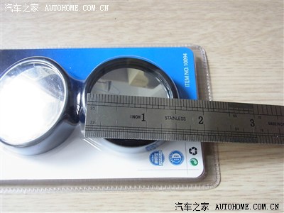

考虑森雅后视镜不是太高,为减小遮挡面积,选用一款较小的盲镜,直径1.5英寸。
盲镜的安装使用说明

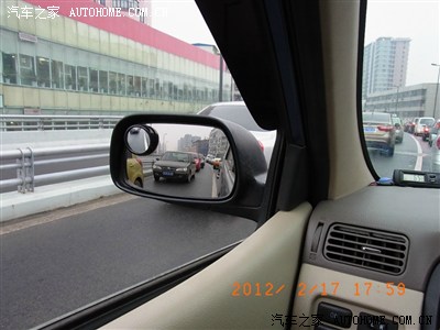

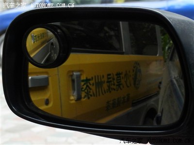

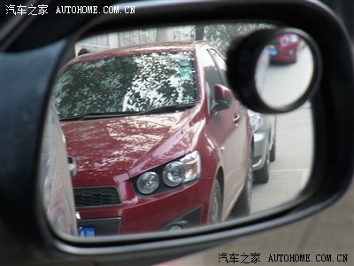

初步安装小盲镜时拍摄的效果(未完全依照正常驾驶时的视角拍摄)

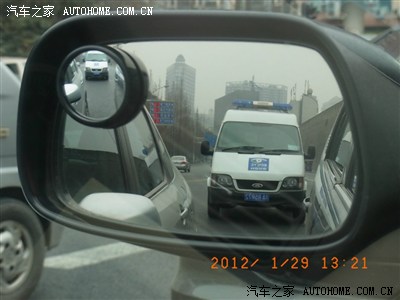

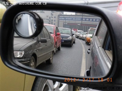

路口停车等待时拍摄的效果
调整、改进后拍摄的效果(依照正常驾驶时的观察视角拍摄)

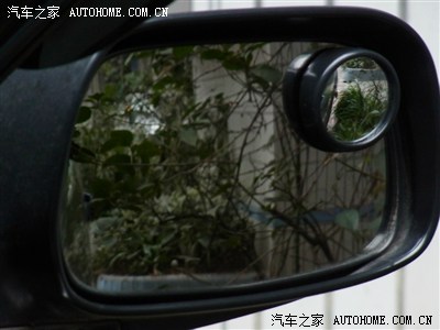

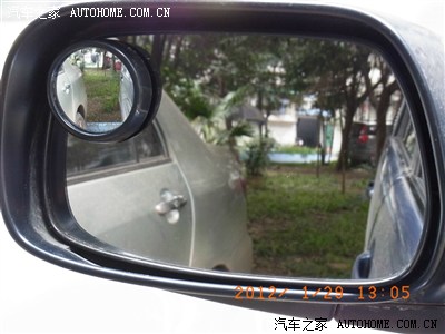

采用倒车方式左侧方位精准泊车
(仅借助盲镜和后视镜,中途未使用电动调节后视镜的倾角)

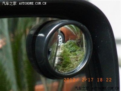

相机对焦于后视镜内的景物(盲镜景物相对模糊)
相机对焦于盲镜内的景物(主镜景物相对模糊)
放大一点,看得更清楚些。

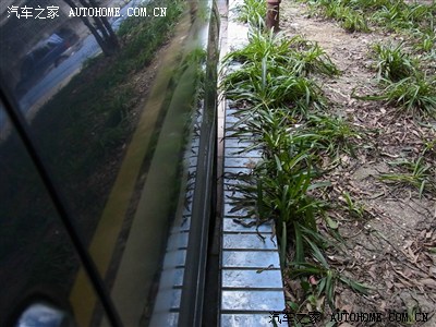

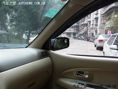

一次泊车到位后的最终效果(从车窗内向外观察)

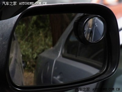

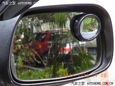

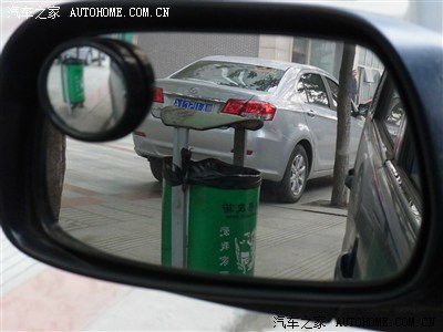

采用倒车方式右侧方位精准泊车(一)
右侧停车时的后视镜、小盲镜的图像,下车观察最终效果。
采用倒车方式右侧方位泊车(二)
在不动用电动调节后视镜倾角功能或者开车门的前提下,准确避让花坛的转角。

拉近右后视镜(对焦于主镜)
拉近右后视镜(对焦于小盲镜)

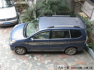

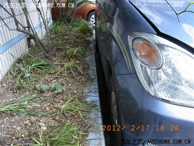

俯视停车区周边环境和物体
见缝插针,不浪费可用的停车位
有一天,回来晚了,只剩一块外大内小的梯形停车位(两车没停好,空了一块倒大不小的鸡肋车位,一般车都回避了)。估了一下,应该可以停,借助盲镜,成功泊入!

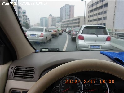

路口停车等待时拍摄的效果
倒车方式泊车
左、右后视镜及小盲镜的图像(对焦于后视镜内的景物,小盲镜内景物相对模糊些)

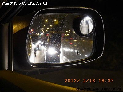

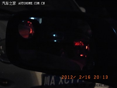

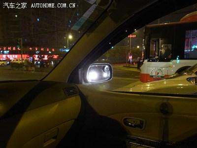

晚间的使用小盲镜的效果
虽然反光有点强,但后视镜和小盲镜的图像还是可以分辨出轮廓。
小盲镜斜向下方,反光比后视镜少许多。
后车的大灯对前车的后视观察带来不小的干扰。小盲镜斜向下方,反光比后视镜少。

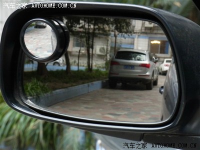

旁边车道没车时的右后视镜和小盲镜
晚间暗区泊车
环境照明较暗区域,倒车时的后视镜和小盲镜的图像。
小盲镜反射率高于主后视镜,镜中的影像更亮些,有助于暗区的观察和泊车。

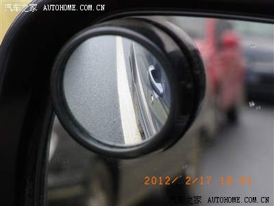

借助小盲镜,可以更精准的观察车身与车道线的位置,增强车身宽度感的准确性。在遇到狭窄路口(如一些路口设了限宽桩),估测宽度时更加准确、自信。在避免擦挂临边物体的前提下,充分利用(不浪费)当前的可用通道,安全通过,冲出囧境。通过后还是有点成就感的。呵呵。
特别提醒,受个人身高、座椅调节习惯、观察角度、拍摄角度不同的影响,车道线在引擎盖的位置会有所不同,应以个人的观察、修正结果为准。
车身外轮廓线(前门拉手边缘)基本与车道线内缘相切
此时,在小盲镜里可以看到左后轮外缘几乎正好与车道线内缘相切
