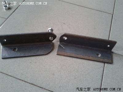

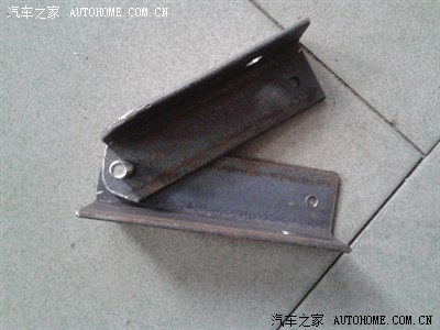

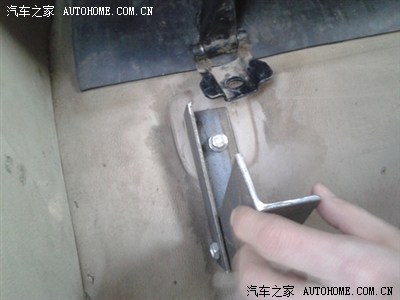

第一:前支腿的改进,车友“从心开始0”的槽钢式折叠,非常好,收放自如,不用焊接,而且稳固。

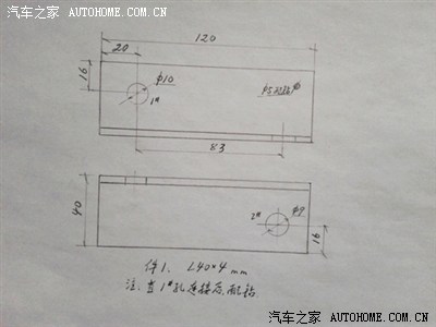

由于槽钢不好加工,本人将其改为角铁。规格为∠40×4,尺寸见图
原支架
角铁加工的支架
加工图
