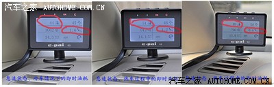

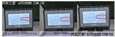

油价又涨了,对于工薪阶层的我们来说负担则进一步扩大,现在出行一个是尽量少走冤枉路,少走堵塞的路途,另外也要尽量控制好油门的力度,要知道那每一脚都是在花钱的,毕竟实际油耗的多少除了和车辆本身有关外,和车主的驾驶习惯以及行车方式也是密不可分的。听朋友说一款c派便携行车电脑的新产品可以显示实时油耗和瞬间油耗,包括怠速的,而我的刚好没有此项功能,因此赶紧去索要了一个安装了解。废话不说,上图大家了解才是王道:

针对自动挡:等待的时间超过1分钟,就将挡位挂在“N”挡上,这样既能减少油耗又能避免变速箱油过热,从而保护变速箱。要是停车时间超过3分钟,就最好挂在“P”挡上,省油又环保。
