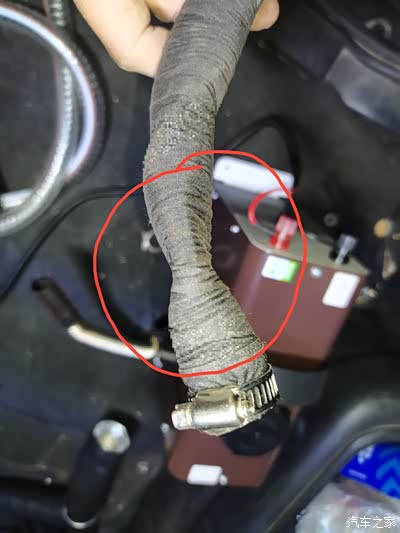

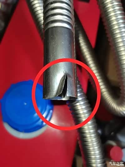

经过一天的测试 总感觉燃烧不充分热交换不理想进气不足的样子,经过检查发现厂家配备的铝箔进气管拐弯处出现压扁的现象,由于开到最大10档功率机器吸进的空气加大导致铝箔管拐弯处吸憋了只能进入一半空气。

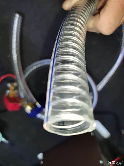

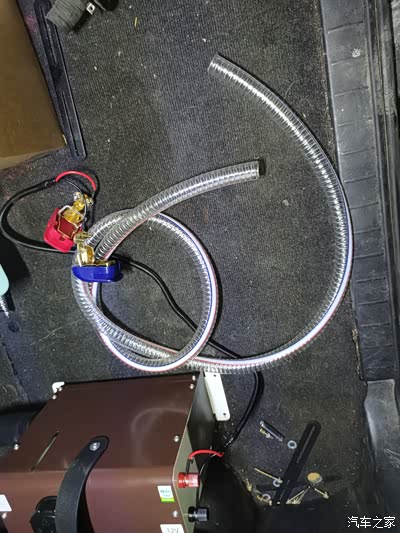

经过和厂家客服的沟通得到进气管的外径为19mm,于是网购透明PCV钢丝塑料软管(内径20mm壁厚2.5mm)代替厂家那根很薄的铝箔管
看着就很结实
拆下来的铝箔管这个位置已经吸扁了一半,导致进气量不足燃烧不充分。

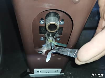

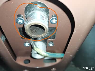

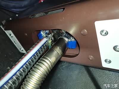

顺便把排气口也给改造一下,先用铝箔纸缠绕一圈,这样处理可以密封更好
画红圈的进气口用铝箔纸处理好的样子

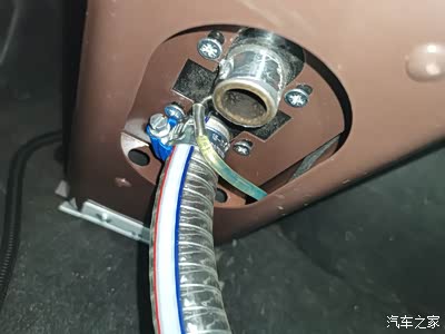

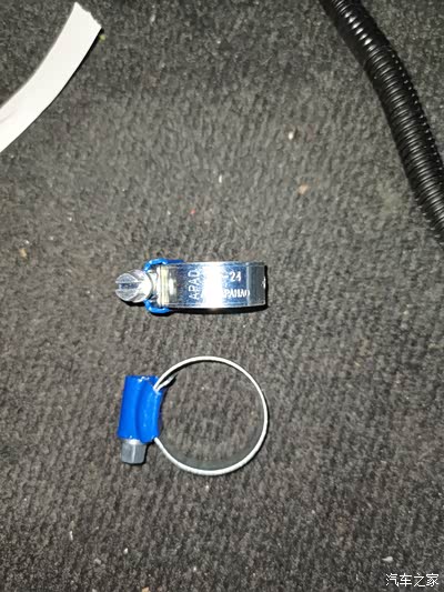

准备两个加强加厚不锈钢喉箍
排气管还是用剪刀剪一个缺口,这样用喉箍紧固更加密封。
先固定好进气管、在固定好排气管、然后都用喉箍紧固好
安装好的样子

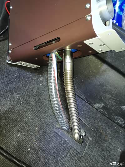

把两根管插入安装孔后固定好机箱

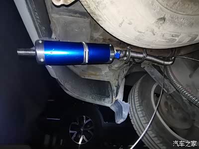

消音器和排气管固定好的样子

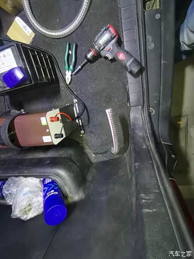

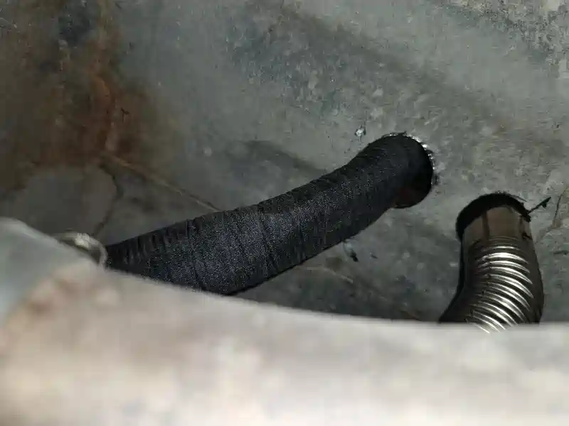

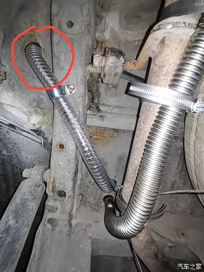

把车底下的PVC软管固定好另一端引入车内(画红圈的位置是引进车内的预留孔)

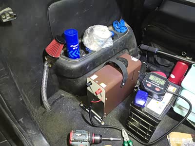

进气管引入车内安装好空气滤芯
安装固定好滤芯,准备开机测试,(进气管和排气管尽量越短越好)。

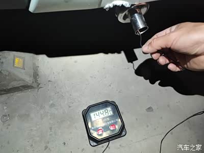

排气管温度为144.8度 证明燃烧室特别好

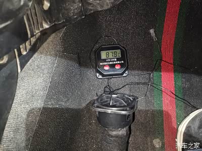

柴暖出风口温度为80多度达到标准温度,改造后完美解决。
