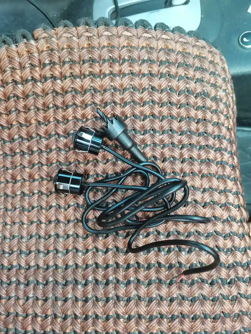

网购16灯4010灯珠超亮LED内嵌式鹰眼倒车,功率2W左右。
防水两线对插产品线
用开孔器左右各开一个安装孔
连接好鹰眼灯及连接对插
把鹰眼灯安装好
两个鹰眼灯安装好的样子
右后尾灯总成拆下来 从倒车灯取电,连接好两个鹰眼灯对插。
两个鹰眼灯对插安装好的样子.接下来整理好线材安装好尾灯。
全部安装好的样子 接下来通电测试
接通电源在不启动发动机状态下挂如R挡,测试效果非常完美
