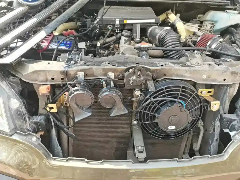

这张图片是24年4月21日安装的风扇采用悬浮固定方式加装一个风扇,经过几天的测试效果不太满意 ,悬浮固定方式缺陷就是风扇吹进的风在冷凝器表面吹散了空气不能百分之百穿过冷凝器和水箱起到散热效果。
这张图片从上面看风扇和冷凝器板有很大距离
今天需要全面改进一下,这个口罩防虫网已经安装十多年了需要拆除才能安装两个散热风扇。
防虫网结束工作使命
森雅最大只能安装12V9寸120W双轴承纯铜电机风扇,两个风扇采用冷凝器固定拉栓方式固定风扇紧贴冷凝器表面,风扇启动后吹进的风百分之百穿过冷凝器。(双风扇散热驾驶室配独立开关)
来张进距离固定风扇方法,购买风扇别贪图便宜一分钱一分货。
两个喇叭需要安装这个位置了
