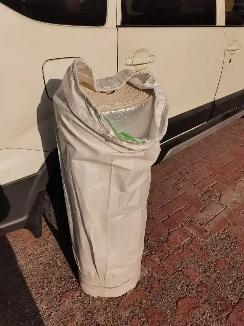

网购高密度阻燃无味铝箔隔热棉(材料尺寸宽1米厚度10mm)因为不知道顶棚厚度保守起见买了厚度10mm的,经过施工后厚度20mm最合适。
隔热棉材料宽一米长十米可以做三台森雅顶棚隔热材料。
高密度发泡棉  不是那种豆腐渣材料 满意
到货后  亲自测试阻燃和材料异味  测试后非常满意
