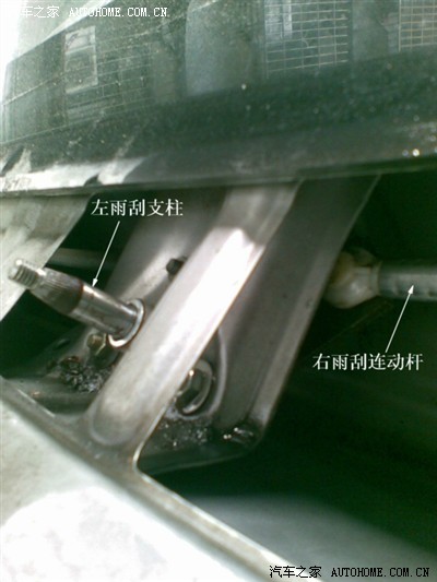

雨季到了,雨刮忙了,噪声大了,吱吱响了,头也大了,心也烦了,手又庠了,自己弄了,既省钱了,又提高了,等有空了,把车拆了。
:office:

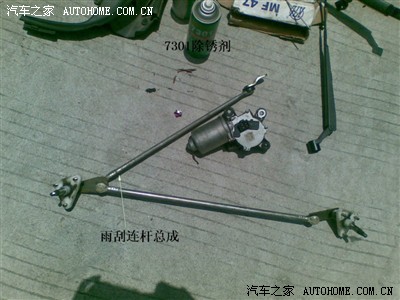

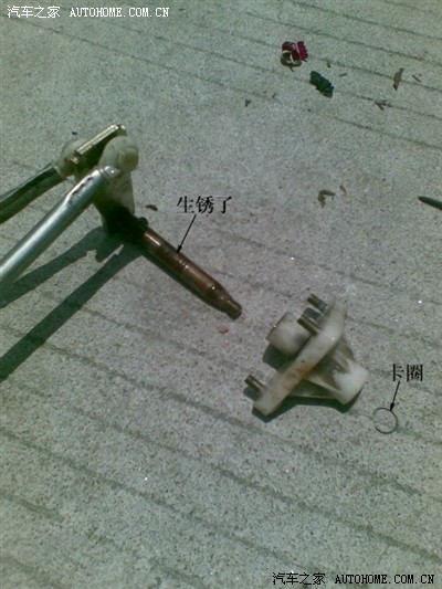

找出原因了,想到办法了,要除铁锈了,要打黄油了,马上处理了,连忙装上了。
拆下容易装上难,位置不对真的烦。
想想容易做着难,胆大心细不能蛮。
花钱容易赚钱难,省点小钱搞没完。
不是专业是乱搞,好不容易才装好。
一试效果顶瓜瓜,半天工夫没白花。
一身大汗湿机8,下次再坏草踏马。

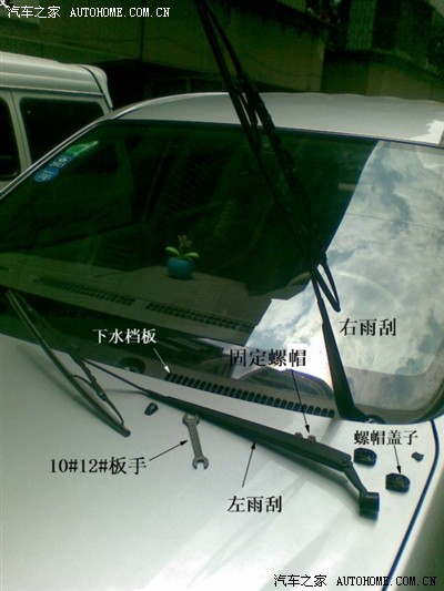

注意事项:
一. 动手能力要超强,遇到难题不投降。
二. 螺丝螺帽要放好,机仓复杂很难找。(TMD,现在还有一板手掉里面没找到)
三. 拆下位置要记住,装时忘记你准哭。
四. 下水档板别大意,要拆扣子用巧力。
五. 连杆长度要足够,雨刮马达装最后。
六. 欲善其事利其器,板手起子要备齐。
七. 手急眼快要淡定,胆大心细机8硬。
八. 除锈之后再下油,事半功陪有劲头。
