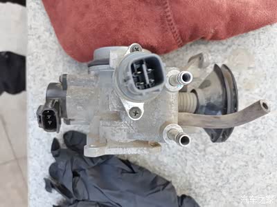

由于家里两台森雅方便保养维护便从海鲜市场淘了个森雅s80节气门拆车件当备用件,怠速马达、翻板传感器都有,3sz1.5进口机头大发节气门拆于13年行驶6万多公里,外观成色还不错。比起全新件拆车件挺便宜的

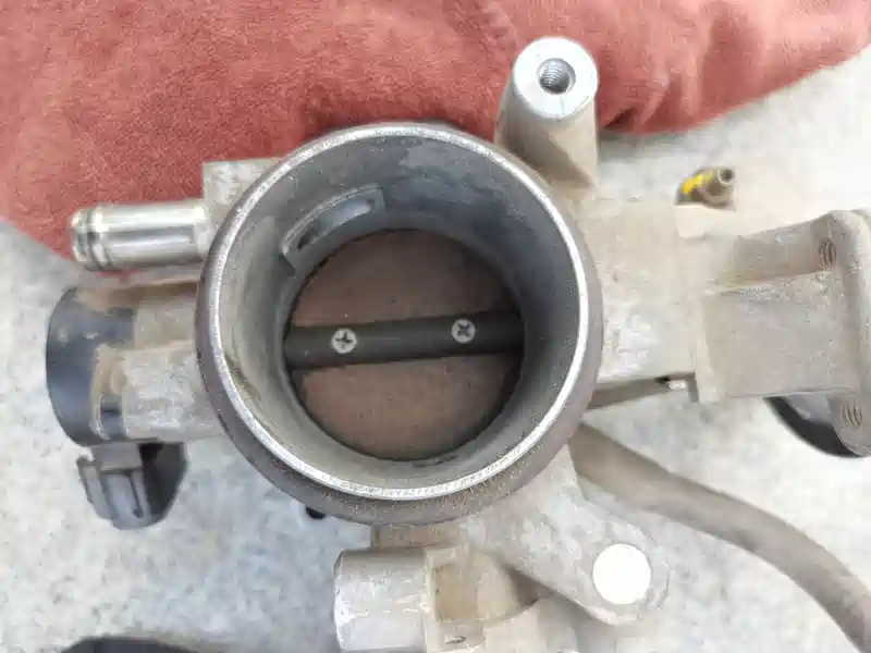

节气门内部不算太脏

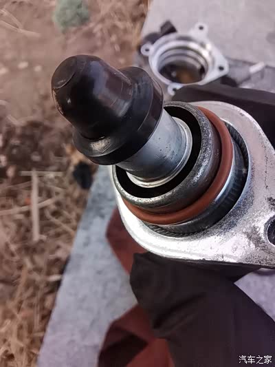

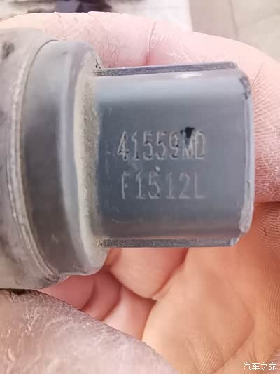

原装怠速马达,这玩意必须原装件要不怠速不稳定。

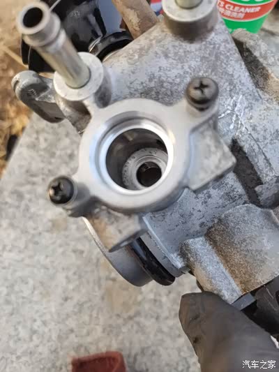

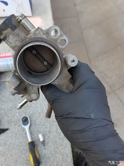

拆下来了  蛮脏的  必须盘它
怠速马达 零件号

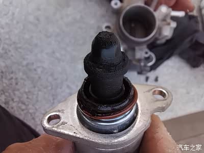

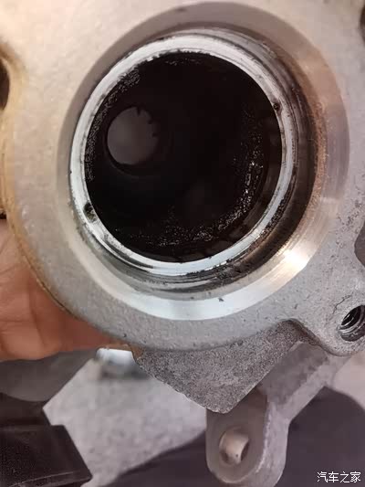

拆卸马达里面积碳油泥还不少
准备干活工具:抹布、节气门总成、节气门清洗剂(电子节气门清洗剂不伤内壁涂层)丁晴胶手套(保护自己小手)、棘轮扳手,
用清洗剂直喷内部清洗,然后用抹布擦干净就完工非常简单。

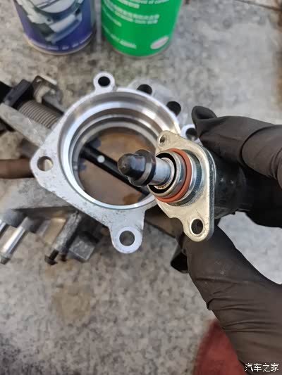

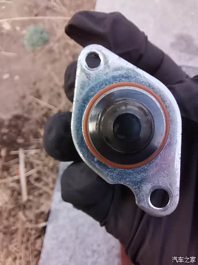

清洗后怠速马达非常干净

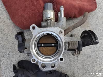

顶部积碳也清除干净
这里面先喷清洗剂润湿稍等片刻后清洗擦拭效果好
全部清洗干净后组装备用。
