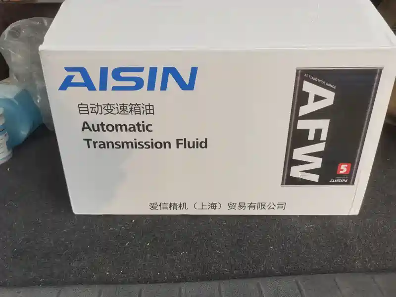

森雅自动挡使用的是日本爱信4AT变速箱,所以更换爱信变油这样比较靠谱。
一共买了十桶  每桶1L装  为什么买10升往下看
这款油适合4-5AT使用,
用手机微信扫码进入公众号可以查询更多产品信息
打开每桶油瓶盖里面都有独立防伪二维码,现在拿出手机不要慌先进入微信在进入爱信售后服务小程序里面有防伪查询直接扫码验证真伪
太让我失望了  是正品
