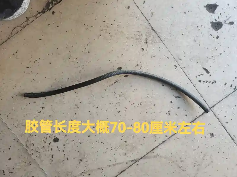

这台二手森雅S80自动挡已经买来快一年了,最近发现启动后车内又有生汽油味道果断判定又是胶管问题,这跟油管是买完车后自己换的唉油管质量太次了,建议森雅车友更换质量好的油管避免重复更换。
这个地方由于橡胶管老化有裂纹导致渗油出现车内有汽油味。
没必要用两节油管,一根长油管从车底直接飞到减压阀就行。
喉箍一定用质量好的  这样固定才牢靠
