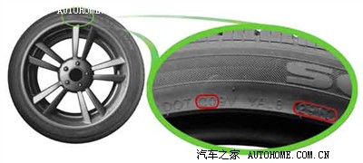

锦湖召回轮胎识别方法
    轮胎的生产厂商和生产期间可通过轮胎侧面轮毂上端位置(绿色圆圈部分)以英文字母和数字组成的DOT代码(工厂代码为左侧红色圆圈,生产期间为右侧红色圆圈)确认。
DOT  C0ME  YA1V  2410
(生产工厂)         (生产周期年度)
C0                 2208 ☞ 天津工厂(C0) 2008年 第22周生产的产品
C0                 4008 ☞ 天津工厂(C0) 2008年 第40周生产的产品
C0                 0509 ☞ 天津工厂(C0) 2009年 第5周生产的产品
C0                 0909 ☞ 天津工厂(C0) 2010年 第9周生产的产品
C0                 2410 ☞ 天津工厂(C0) 2010年 第24周生产的产品
C0                 2910 ☞ 天津工厂(C0) 2010年 第29周生产的产品
C0                 0111 ☞ 天津工厂(C0) 2011年 第1周生产的产品
1) C0: 代表锦湖轮胎(天津)有限公司
如果是4T(南京锦湖轮胎有限公司) FE(锦湖轮胎(长春)有限公司)则不是召回对象。
2) 上述工厂代码(C0=天津工厂)确认后,再确认后4位数字,2208(2008年第22周)4008(2008年第40周),0509(2009年第5周), 0909(2009年第9周), 2410(2010年第24周),2910(2010年第29周),0111(2011年第1周) 。
以上7个批次为本次召回产品批次。

B 如何判断召回的轮胎?代码为CO的用户要注意
资料显示,使用锦湖轮胎的汽车有35款,涉及汽车制造厂家众多,如北京现代雪铁龙一汽上海通用、比亚迪等。那么,众多用户如何能快速识别自己车上的轮胎是否为召回的呢?
锦湖轮胎在国内的长春天津南京三地拥有四大工厂。在轮胎的外侧壁上有DOT字样,DOT后面的两位代码就是厂家代码:4T(南京)、CO(天津)、FE(长春)。代码为CO的用户要注意了。此次召回的信息为:CO2208、CO4008、CO0509、CO0909、CO2410、CO2910、CO0111,合计规格有15种。(轮胎侧面后四位数字就是生产日期,最后两位是生产年份,如07表明是2007年,前两位数字表明轮胎生产时在当年的周数。)
