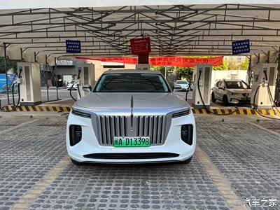

原车是这样

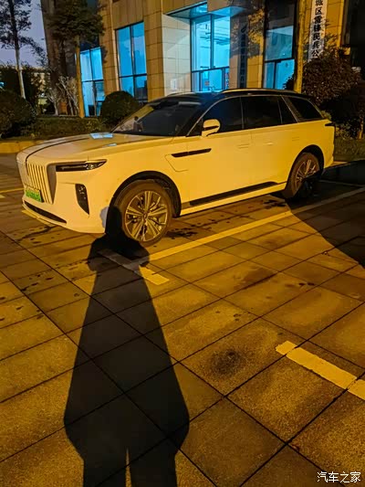

原车白身黑顶
改成这样
嫌弃头顶黑压压的,就改成银色顶,随便机盖和中网一起帖

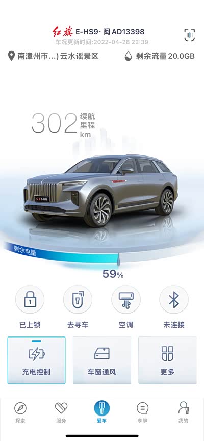

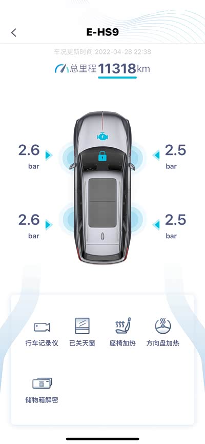

11318公里

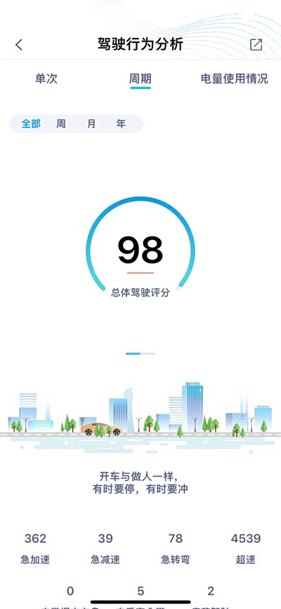

驾驶评分98分

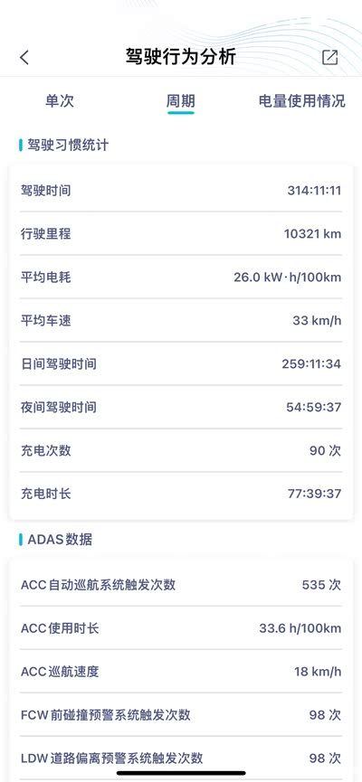

不知道98分代表开得好还是不好,想以这个98分的分数来说明对应的能耗,下图显示26KW/100km,如果以98分来看待,说明红旗E-HS9开出这样的能耗和设计时能耗出入不大。不然为啥给我评分98分呢?

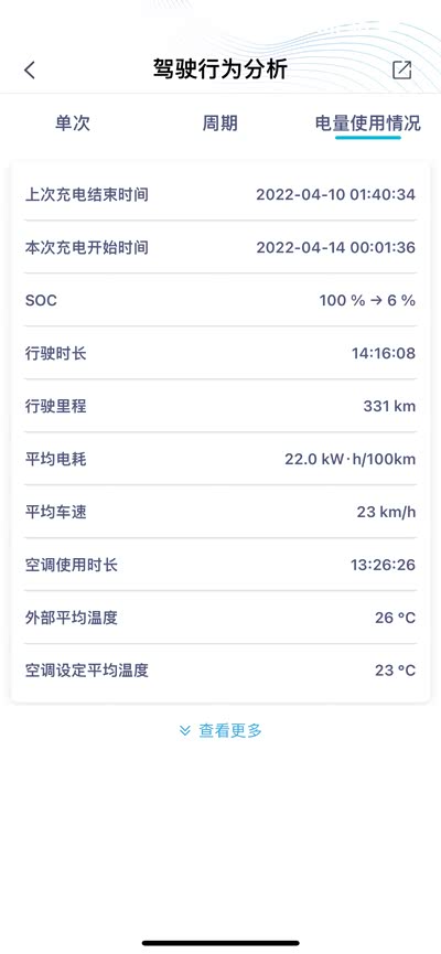

驾驶详细数据
按照99度电池容量对应26度能耗,这个车设计时对应的公里数(100%到0%)是99/26*100约等于380公里。
平均时速23KM/h

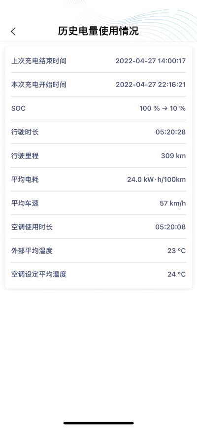

平均时速57Km/h

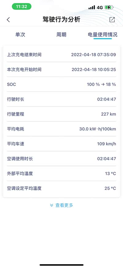

平均时速109Km/h
以上三张驾驶行为分析数据显示:
1、平均时速23Km/h的情况下,平均能耗22kw/100km,从100%到6%开了331Km,行驶时间14小时多,空调开了13小时多,外部平均温度26度,空调平均温度设置23度。以我多次测试开到1%的经验,6%在100km/h以内的时速能开30公里以上。
2、平均时速57Km/h的情况下,平均能耗24kw/100km,从100%到10%开了309Km,行驶时间5小时多,空调开了5小时多,外部平均温度23度,空调平均温度设置24度。以我多次测试开到1%的经验,10%在100Km/h以内的时速能开45公里以上。
3、平均时速109Km/h的情况下,平均能耗30Kw/100km,从100%到18%开了227Km,行驶时间2小时多,空调开了2小时多,外部平均温度13度,空调平均温度设置25度。以我多次测试开到1%的经验,18%在100以内的时速能开60公里以上。

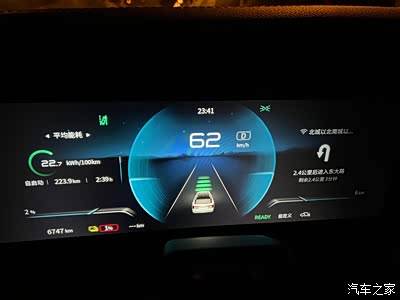

1%
当电量低于5%以后,剩余续航里程将不在显示具体剩余公里数,会变成…Km,剩余百分比的数值越小,百分之一的行驶里程会越长,我实测2%到1%开了5公里多。
剩余5%时行驶207.6km
剩余4%时行驶211.7km
剩余1%时行驶223.9km

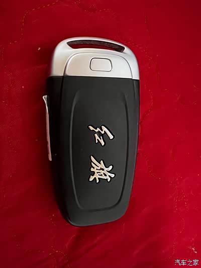

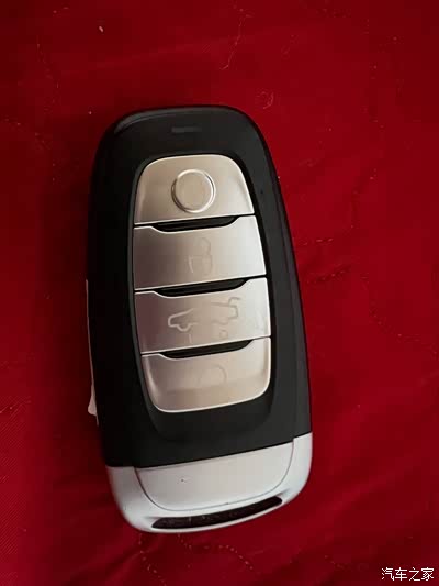

钥匙
钥匙1
请问这钥匙对得E-HS9的外观吗?
5、论坛里有好多托,只讲E-HS9好的一面,掩盖用车事实。我不知道是自发的爱红旗品牌还是厂家安排的?如果是自发的,我也想请那些车友们正式存在的真实问题,一起督促厂家改进,给予消费者起码的尊重和权利;如果是厂家安排的,我觉得安排这个事情的人有违民族精神,有侮红旗品牌!也麻烦正视红旗要怎么做才值得我们骄傲!
