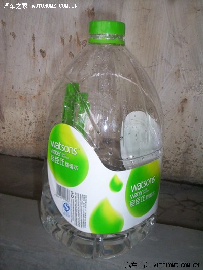

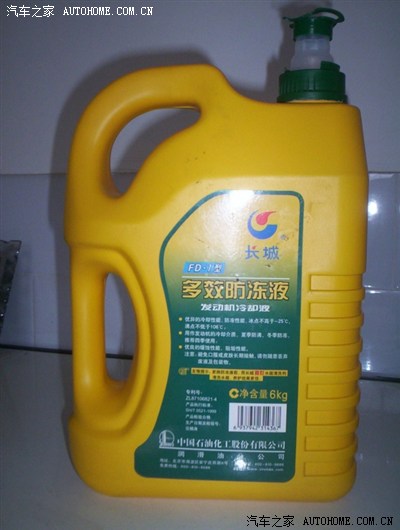

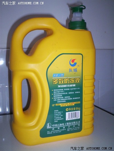

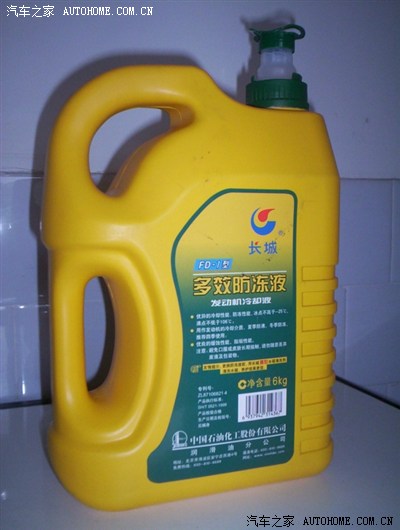

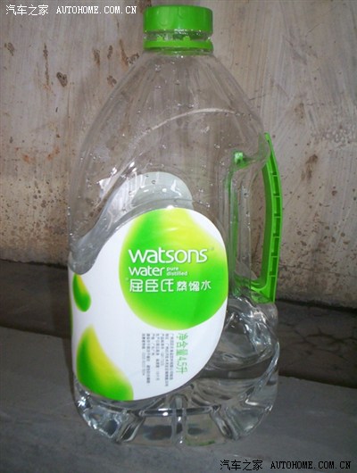

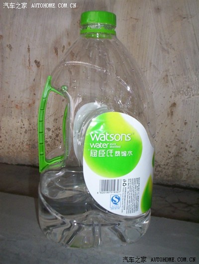

这次准备加长城多效防冻液FD-1,冰点不高于-25度,沸点不低于106度,南方足够用了。过往有车友说换防冻液加了差不多4升,这么算添加4升,然后还得准备以后补充,所以买了6公斤装的。严格的更换防冻液应该是放尽旧液,然后再用清洗剂来清洗,或用清水反复清洗,直到流出的水没有颜色为止。呵呵,除非自己动手,现在的汽修厂没几个能这么正规操作了,都嫌麻烦。其实,用一般清水清洗后,水箱里不可能一点残留都没有,那么这些水也就一般的水,会产生水垢的。为了达到更好的效果,准备用蒸馏水冲洗,然后蒸馏水加满水箱,怠速至正常水温再放掉,这样会更好一些。

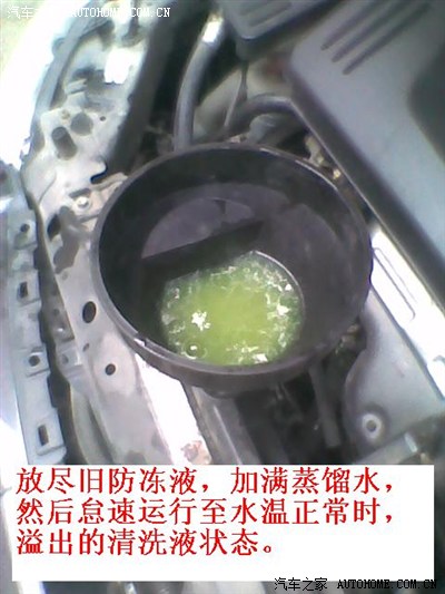

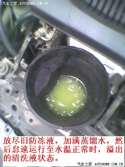

    换防冻液的过程说简单不简单,因为先拆水箱上面的盖板,这样才能方便操作。拆防冻液储备壶,打开水箱顶上铁盖,拧开水箱底下的塑料螺母。旧防冻液已是绿色的,像长了青苔的水一样。用高压气枪喷走余下的,加水冲一会,再用气喷。拧上螺母,加蒸馏水至满,着车,怠速至正常水温。呵呵,溢出的蒸馏水还是绿色的,可以看见有粉状的物质,应该是水垢或混用后的结果吧。看来水箱及管道里还有不少旧液。最后把清洗的蒸馏水放掉,再用高压气枪喷走残余,拧紧螺母,加注新防冻液至满,连接储备壶,着车怠速排空,再加进壶里,至此,一瓶6公斤的防冻液全部加进去了,只比最高位置多一点。呵呵,F6的肚量真大啊,6升的防冻液啊,看来残余旧液清得比较彻底。第二天冷车时,防冻液刚好在最高位。
