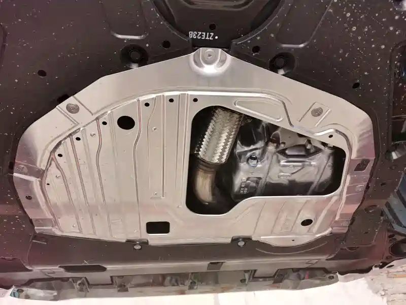

没啥用的下护板,你说他防尘吧,他那么大一个洞,你说他防剐蹭吧,就那么薄一层,我两根手指都能弄变形![]()

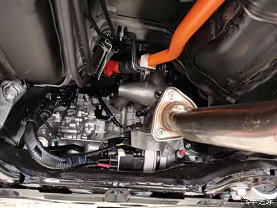

变速箱,或者应该说是电机。

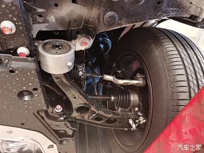

典型的麦弗逊结构,双层冲压件,这个应该算是合格。继续不理解前驱车前面用铸铁羊角,后面用铝羊角。

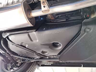

这个要提出表扬,油箱的防护架,不管强度如何,至少给配了这个。

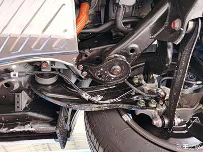

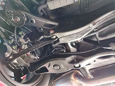

后面拉臂和托臂,用料确实一般,真的是在保证强度的情况下用最歪的料。意思就是说一切刚刚好,多一分都不会给你。还有后羊角用铝,前羊角用铸铁,真心不能理解。

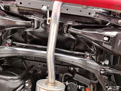

后桥,还是强度刚刚好,本田不会多给。

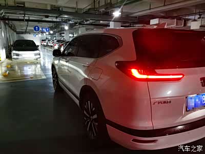

白天没时间,只有晚上停车场拍照片,各位担待。
屁股感觉线条有点太直了,再圆润点可能要看点。
传说中的后45°角

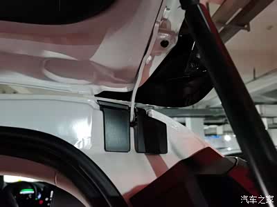

这个就是尾门合页,说实话我第一次看见这种样式的尾门合页,强度我们先不说,耐久性肯定很差。真TM涨见识。

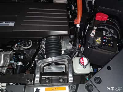

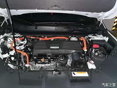

机舱设计虽然看着比较凌乱,但是布局真的相当合理。这个不是舔,不信的话随便叫一个修车师傅都能看出来以后维护保养的便利性。
这个进气口,我第一看见的时候心里就有疑问,途锐的教训不够么,怎么这样设计进气口。但是仔细一看就发现,空滤壳那一边明显比进口这一边高,恍然大悟,这样设计就不担心雨水的倒灌。心想以后淘宝上应该会出一个盖子之类的改装件,到时候在上面加一个盖子就行了,完全杜绝雨水的进入了。结果往机盖上一看,嘿,还自带盖子。这个设计,设计师是用了心的。
这个就是那个盖子。

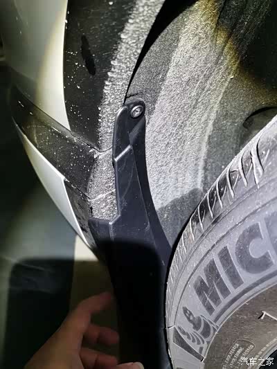

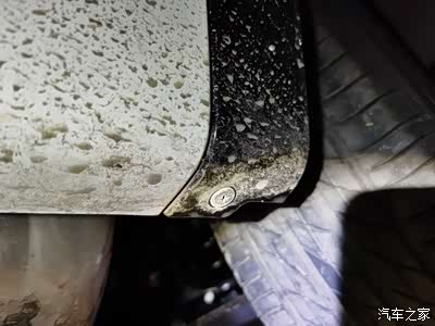

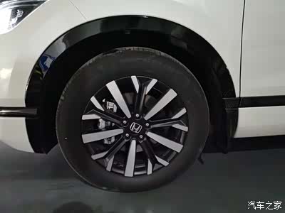

安装的时候先把顶部螺丝拆下来,然后挡泥装上,不要拧紧,先带一点丝扣。

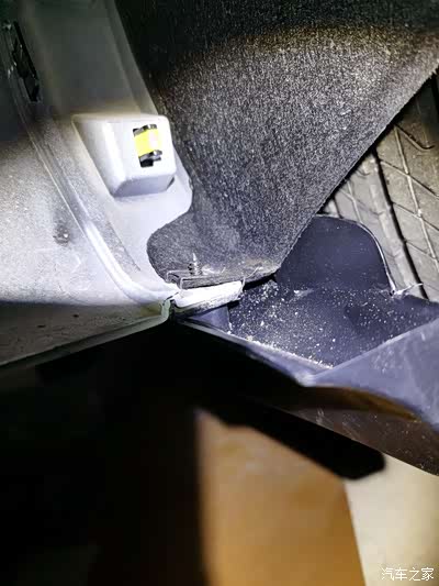

这个就是底部螺丝
然后对底部螺丝,底部螺丝不是很好带,因为他是螺丝带在图片上那个卡子里,那个卡子又在内衬上面,内衬是软的,一挤压就要走偏,所以要钻入尾部车底,全部用手全部对准,全部对准后拧紧螺丝就行,如果没有拧到卡子上是拧不紧螺丝的,千万得注意。一个人不是很好操作,最好是有个帮手。

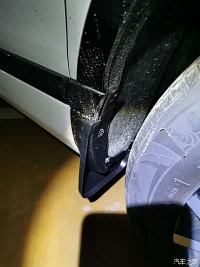

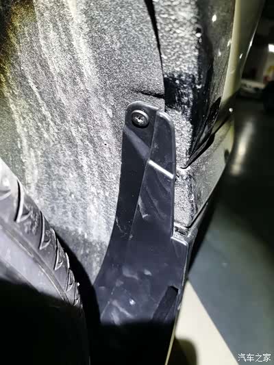

先装后面,一共是两颗螺丝,一颗在顶部,一颗在底部。这个是装好的样子

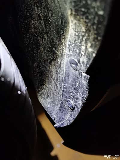

前面比后面好装多了,三颗固定点,但是只有两个点可以用,下面是螺丝,中间是卡子。翘中间卡子的时候注意点,别把卡子翘坏了。中间这个卡子是要原位装回去的。
这个是装好的样子,最上面那颗卡子不好翘,翘出来也没那么大的螺丝带,所以我就没装。反正不影响强度。
最后记得把垃圾带走
