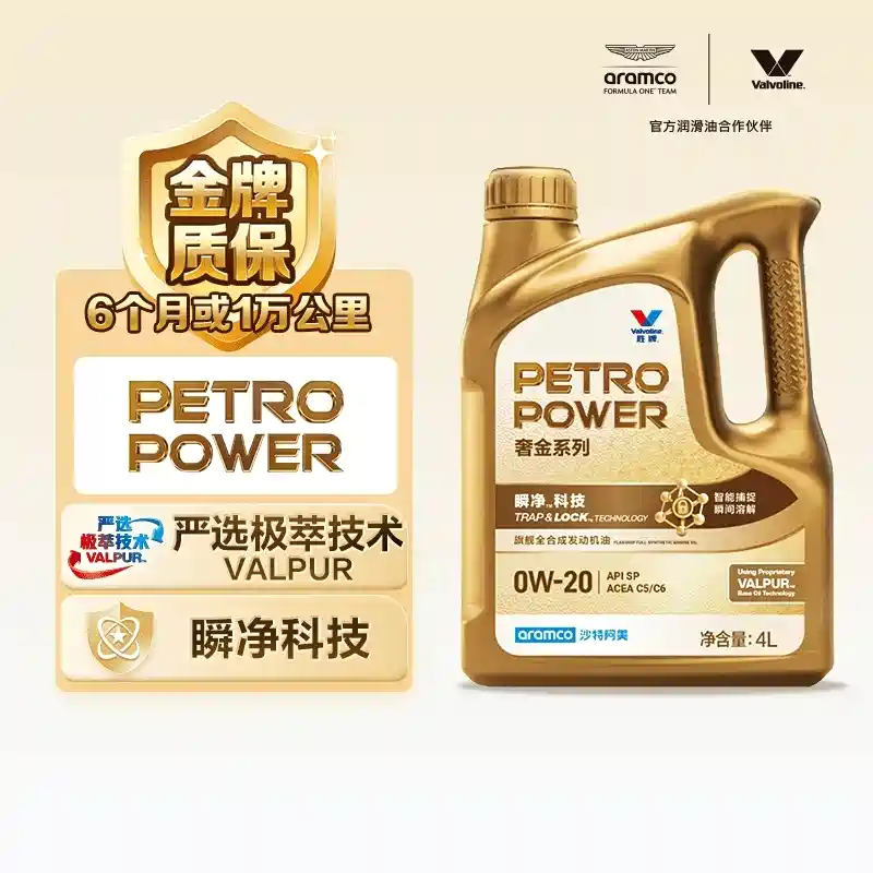

26款皓影用这款机油怎么样? 删除 取消推荐 置顶 取消置顶 关闭回复 打开回复 推荐编辑 楼主禁言 移动帖子 重置头像 操作记录 kof5214xhy 0浏览 · 2024-12-06 22:26· 发布于辽宁 23款皓影用这个机油怎么样? 举报 打开汽车之家 阅读体验更好 相关问题 更多 问转向柱生锈问题 0回答 问保养 0回答 问皓影车轮胎换位 0回答 问备胎问题 0回答 问21款皓影 0回答 问方向机异响 0回答 全部回复 只看楼主 壹路順风 关禁闭 已屏蔽 看图片,机油标号是不错的。完全适合这台车。加图片中的机油可以1万公里保养一次。一年之内保养一次。虽然这种机油可以跑1万公里。但是绝对不能超过1万公里,否则容易产生油泥。发动机内部一旦产生油泥会逐渐的积累,最终会堵塞主油道影响发动机正常工作。 2024-12-06 22:35 来自广东 回复 沙发 屏蔽此人 举报 删除 取消删除 禁言 重置头像 共有条对话 > 小伟杰 关禁闭 已屏蔽 雷克萨斯IS 这款机油使用你这个车的话是可以的,没有问题。前期6万km左右建议选择使用0w20的机油,6万km以后建议使用0~40的机油型号,这样可以降低你发动机内部噪音以及降低发动机内部磨损。 2024-12-06 22:35 来自贵州 回复 板凳 屏蔽此人 举报 删除 取消删除 禁言 重置头像 共有条对话 > 趣味人生Zz 关禁闭 已屏蔽 赛拉图 只要是真机油,按照说明书上的标号加注都可以的~ 2024-12-07 00:52 来自天津 回复 地板 屏蔽此人 举报 删除 取消删除 禁言 重置头像 共有条对话 > 森入我森 关禁闭 已屏蔽 质保后直接美孚经典表现. 2024-12-18 11:30 来自广东 回复 屏蔽此人 举报 删除 取消删除 禁言 重置头像 共有条对话 > 颓废老男人 关禁闭 已屏蔽 飞度 26款?皓影更新速度也太快了 2024-12-24 15:45 来自安徽 回复 屏蔽此人 举报 删除 取消删除 禁言 重置头像 共有条对话 > 吉林车友7104276 关禁闭 已屏蔽 本田皓影出现烧机油问题时,车主不要着急修复。首先应针对性地检查缸壁磨损情况。若缸壁没有严重磨损,更换原厂阀是关键,其费用大约在百元左右。若缸壁存在磨损,可进行缸压测试,确保每个缸的缸压不低于7bar。更换阀后,需观察两箱油,监测机油消耗。若机油消耗依旧较为明显,应考虑是活塞环堵塞或卡滞。此时,务必采用安全方案疏通活塞环,以解决烧机油问题。切勿采用泡缸盘轴的方式,因为泡缸液的质量和腐蚀性难以确定,且盘曲轴需要精确的角度控制,机械盘轴过程中缺乏机油降温润滑,很容易导致拉缸以及腐蚀各密封件和橡胶件等风险。 2025-12-01 09:41 来自吉林 回复 屏蔽此人 举报 删除 取消删除 禁言 重置头像 共有条对话 > 还想在主楼增加内容?点击续写主楼内容 登录 参与更多互动 发表回复 打开App,查看更多评论 首 页 上一页 下一页 末 页 跳 转 取 消 还想在主楼增加内容?点击续写主楼内容 登录 参与更多互动 系统故障 发表回复 图片最多上传9张 微信好友 微信朋友圈 新浪微博 QQ好友 QQ空间 取消 相关推荐 加载中
