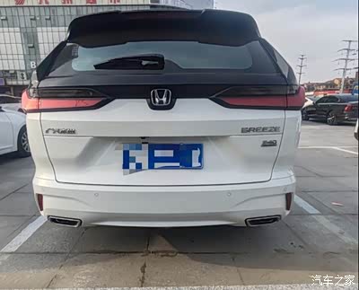

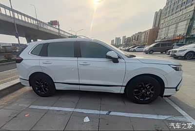

我的车是22年买的,平常开高速用的多,至今开了有两万多公里,当时买这个车就觉得白色好看又耐看,所以就买的白色,内饰空间什么的也是很满意的,后备箱空间也挺大,虽然是紧凑型SUV ,但对于我来说空间都是绰绰有余的,油耗七八个,感觉也蛮合适的,其他配置我觉得中规中矩的,给大家看看我的车,保养的跟新的一样。

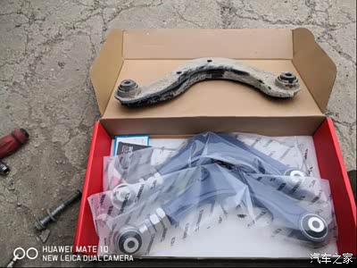

然后说一下碰到的问题,最近就是发现后轮有吃胎的毛病,听说雅阁、英仕派后轮都有吃胎现象,是通病,都是因为后面的倾角拉杆原厂不可调节,需要更换可调的倾角拉杆才可以恢复到原厂的数据,然后我就在视频里刷到了戈麦兹的,是专门做这个可调拉杆的,了解过以后我就买了一套后轮的拉杆,铝合金的价格比钢的要贵一些,所以我就选择了钢件,性价比也不错(看个人,客服说钢的跟铝的都是锻打的,铝的会轻便一点)到货了,这个拉杆看起来还是蛮不错的,接下来就是去找师傅帮我装上了

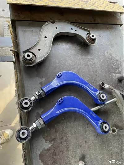

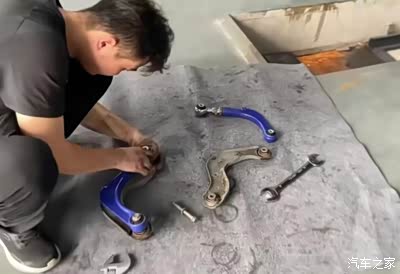

跟原厂的对比图,这个比原厂的还要重一些

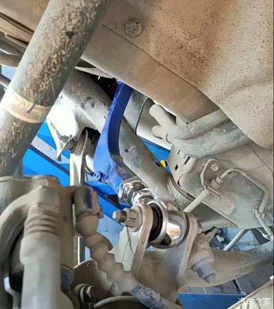

Ps:重中之重,换可调摆臂,肯定要换的,但是一定要找好的配件,还有专业的安装师傅,两者缺一不可,要不然还不如不换。毕竟悬挂件,不拿生命开玩笑,这拉杆还带保险承保的,因为当时拆的时候师傅跟我讲这个后边是比较难拆的,要是找到一家不专业的店,可能都要把整个大梁给拆下来或者螺丝切掉才能进行拆装,师傅只是松了大梁几个螺丝就把后边拉杆慢慢拆下来了。然后把可调整臂调节到原厂一样的长度在进行安装

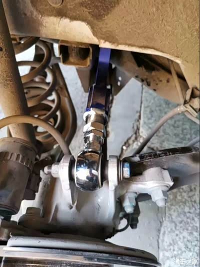

安装完成,进行调试(把角度调整到原厂最佳数据后要记得把拉杆给锁紧,而且还要进行衬套复位,不然胶套坏的快)
最后试完车师傅说没问题了,共耗时两个小时左右,还是比较快的,应该是不会吃胎了,开一段时间后会复查一下的,建议开本田的车主多注意一下自己的轮胎,发现有吃胎的迹象就及时去做定位检查,尽早把问题给解决掉,及时止损。
