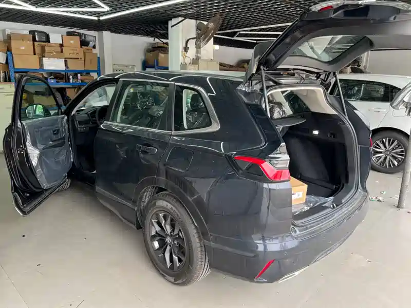

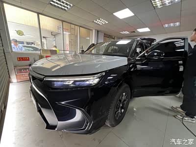

今天来提我家里的第二台本田了,皓影!!!每一个人买新车以后第一时间就是贴玻璃膜。
贴膜的好处:

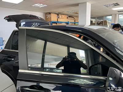

前后的效果展示还是挺满意的

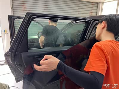

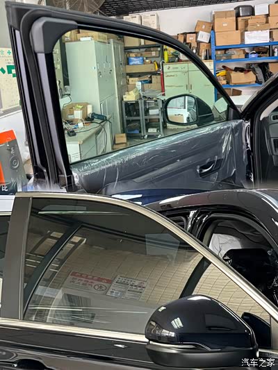

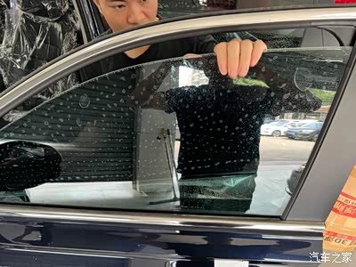

汽车玻璃膜改装一般的操作流程是先清洗玻璃,用玻璃清洁剂和毛巾将车窗内外彻底清洗干净,确保表面要做到无任何杂质和污渍才行,这是最讲究的环节。

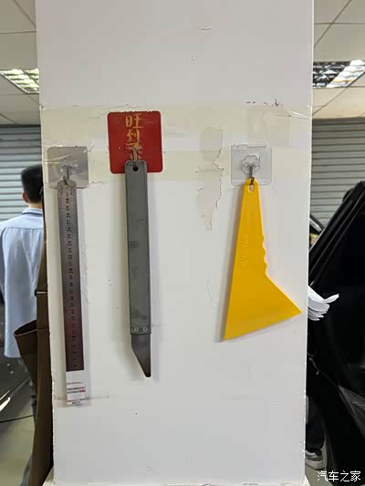

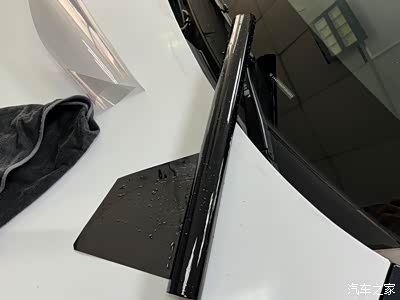

第二点就是用尺子测量我们玻璃的尺寸,测量每一块车窗的尺寸,然后将汽车玻璃膜切割成与玻璃尺寸相同的形状。
第三点就是涂胶水在玻璃表面均匀涂上透明的胶水。

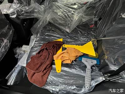

工具以及施工毛巾。

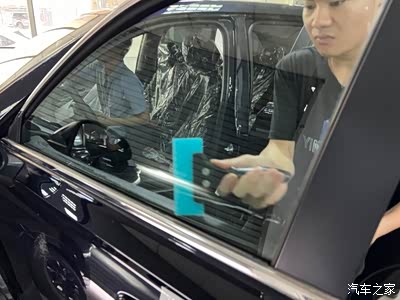

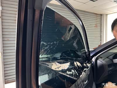

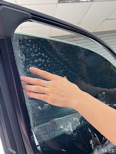

第四点将切割好的玻璃膜贴在涂有胶水的车窗上,确保膜表面平整且无气泡还有检查有没灰尘等等。

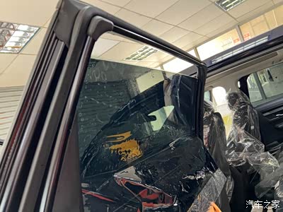

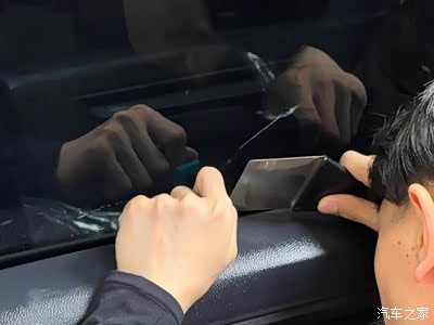

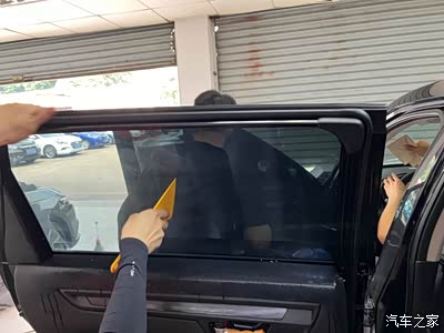

第五点就是刮玻璃膜表面,用专业的刮板或刮板水平缓存贴附在车窗上的膜,然后切割多余玻璃膜。
师傅的检查工作非常到位。
师傅的手工还是特别仔细,处理细节非常到位。
安装完毕后需要等待一段时间让胶水干燥,我们要确保玻璃膜牢固贴附在车窗上,一般装完以后都是建议我们3天之内都不要打开窗户。
