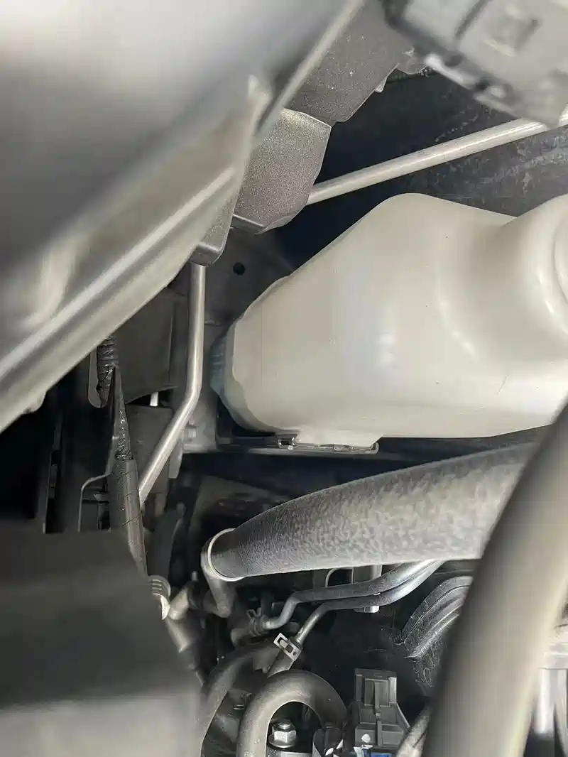

23皓影1.5T燃油版冷却液问题 删除 推荐精华 置顶 取消置顶 关闭回复 打开回复 推荐编辑 楼主禁言 移动帖子 重置头像 操作记录 福州单身男 0浏览 · 2024-02-20 14:39· 发布于福建 2023广本皓影提车7个月,冷却液已经在最低线了,4s叫我有空了去加点,新车正常吗这样! 举报 打开汽车之家 阅读体验更好 全部回复 只看楼主 咴咴 关禁闭 已屏蔽 风云2 0 我首保的时候低于最低刻度线,首保的时候加了一点,二保的时候感觉也少了一点,过年跑了趟山东日照和淄博,来回1600多公里目前1.1万公里, 2024-02-20 16:22 来自浙江 回复 沙发 屏蔽此人 举报 删除 取消删除 禁言 重置头像 莫心远22 关禁闭 已屏蔽 探岳 0 在发动机处于冷态时,检查冷却液的液位是否在膨胀罐侧面的液位标记范围内。冷却液储液罐侧面通常有刻度标识,位于上下线之间即可。如果液位低于最低标记线“Min”,就需要添加冷却液,直到液位达到适当的位置。加注冷却液后,液位不能超过最高标记线,否则可能需要排出一些冷却液,以确保系统正常工作。这是为了确保发动机在运行时不会过热,因为过热的发动机可能会导致严重的损坏。建议您每年检查一次,并根据情况及时更换。如果防冻液的冰点高于规定值(-35℃),就必须立即更换,以避免出现冷却系统故障。 2024-02-22 10:14 来自吉林 回复 板凳 屏蔽此人 举报 删除 取消删除 禁言 重置头像 A2MY67 关禁闭 已屏蔽 皓影 0 我的也是这样,准备首保的时候去4S叫给加点 2024-02-23 00:16 来自湖北 回复 地板 屏蔽此人 举报 删除 取消删除 禁言 重置头像 取个名也难 关禁闭 已屏蔽 0 我日产2年更换一次冷却液,备一升少了就加,刚换冷却液那段时间要经常看看,少了就加 2024-02-25 20:56 来自广东 回复 屏蔽此人 举报 删除 取消删除 禁言 重置头像 还想在主楼增加内容?点击续写主楼内容 登录 参与更多互动 发表回复 打开App,查看更多评论 首 页 上一页 下一页 末 页 跳 转 取 消 还想在主楼增加内容?点击续写主楼内容 登录 参与更多互动 系统故障 发表回复 图片最多上传9张 微信好友 微信朋友圈 新浪微博 QQ好友 QQ空间 取消 相关推荐 加载中
