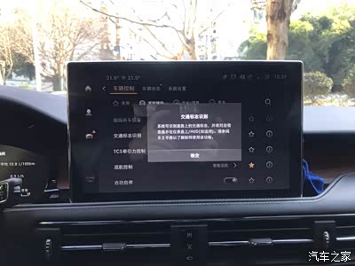

比较实用的功能,交通标志识别,顶底目前新固件原因暂不可刷!
超速警告会在速度超过容限速度后闪烁交通标志,超高速警告铃声会在速度超过容限速度后发出“叮”的一声

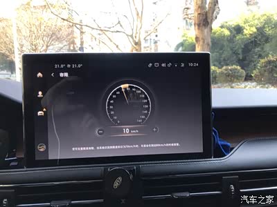

容限速度设置,可以设置0至10公里
标志识别,一共两个圈,一个显示速度标志,一个显示辅助标志比如禁止超车

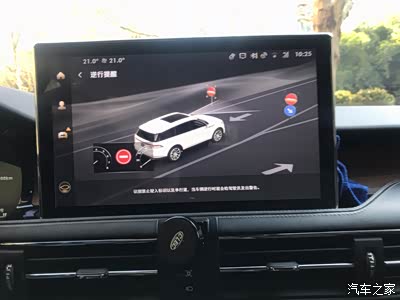

逆行提醒,没有找到路测机会,还未验证是否成功报警

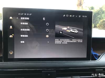

智能巡航,按照交通标志识别以及中控地图推送限速,以两者的最低值为依据,自动调整自适应巡航速度至容限速度内
智能巡航容限,可调整范围伟-30km至+30km
容限设置为+2km,智能巡航自动设定巡航速度为32km/h
