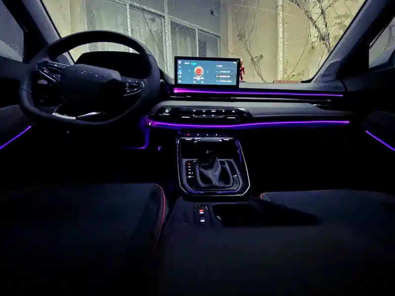

车子提车第二个月后改了氛围灯。rs3内饰的设计很适合装氛围灯,先给你们上个改完氛围灯之后的效果。中控的两条氛围灯走线完美隐藏。四门效果也是杠杠的,
目前已经开了有五千多公里,除了高速120码左右发动机声音太大,还有胎噪声音。自己发动机舱也做过隔音。效果也不是很明显,
提车一个月后就改了一键升降窗户。说实话还是一键升降好用。锁车自动关窗。之前好几次都是因为熄火忘记关窗,加装一键升降后,完美解决问题,
氛围灯64色变化,明亮可调,颜色可调,
