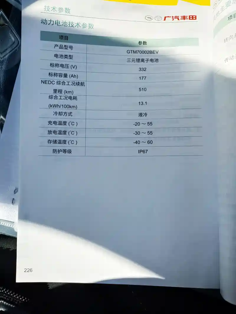

车也开了一段时间了,一直有个问题就是如何58.76kwh的电池能有510的续航,后来经过简单的分析,得出ia5的里程工况里程存在数据造假(aions可以同理),根据GB/T 18386上面的定义,百公里耗电=电池容量/续驶里程,也就是续驶里程实际为电池容量/百公里耗电,实际续驶里程为58.76/13.1=448.5公里≈450公里,也就是450公里的综合工况续驶里程才是ia5的真实里程。和官方宣称的510公里相差60公里。这也就证实了有车友反馈的实际续航在300-400公里的原因,相对于450公里的综合工况续航这个实际续航是符合预期的,但对于官方宣称的510公里续航,就有些愧对消费者了。

ia5用户手册的电池参数
GB/T 18386对于电耗的描述。
