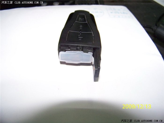

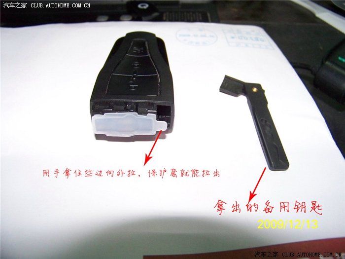

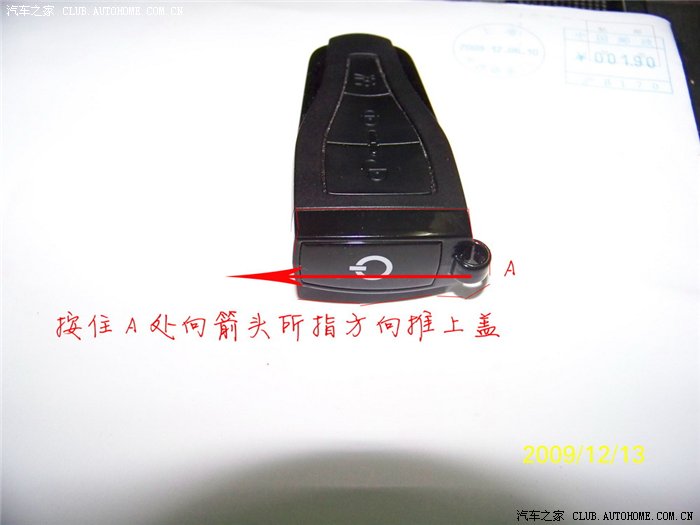

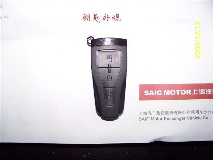

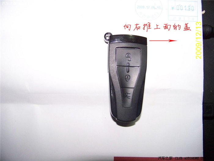

荣威550钥匙电池更换方法,附详细图片(14日更新摇控电路原理图)
等风的日子0217
0浏览 · 2009-12-13 18:12
14日更新了遥控钥匙电子原理图。

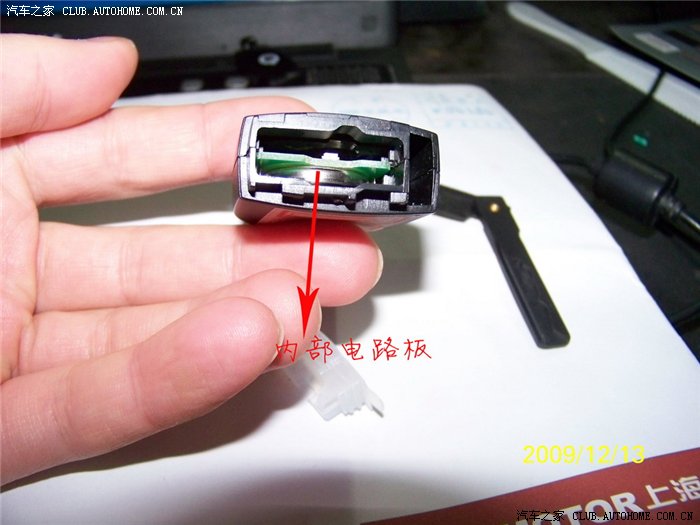

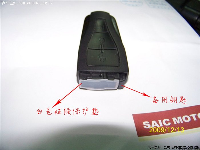

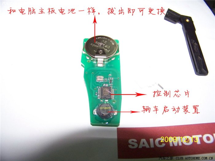

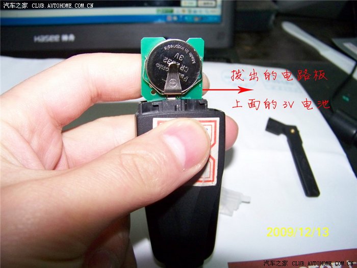

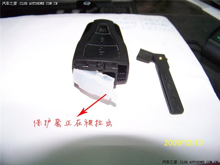

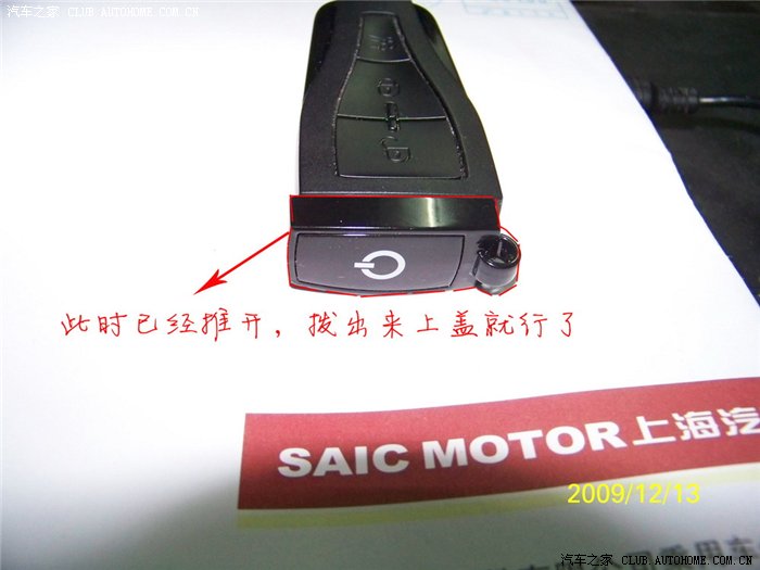

提车时销售说电池可以用三到五年,不过今天我自己拆下来一看就是3V电脑主板电池,如果经常用摇控开车,估计三五个月是有可能的,三年五年实在不敢恭维。现在卖楼的卖车的真是能忽悠一个算一个哪。不多说了,上图。
换完电池想恢复原来的模样,从最后一张向上看。

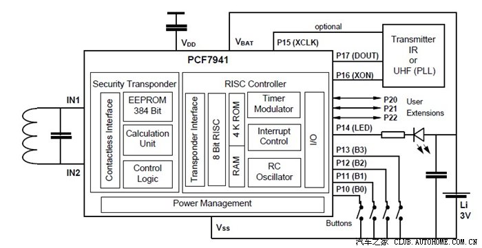

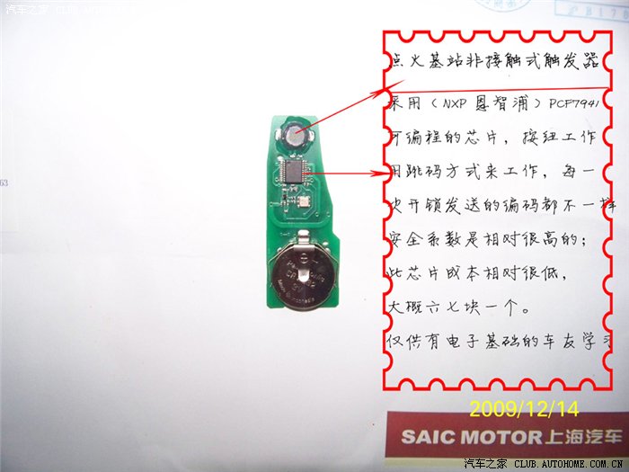

天下午没事,再次打开遥控钥匙,仔细研究一下电路,其实原理电路很简单,采用飞利浦和索尼合资的NXP(恩智浦的PCF7941汽车防盗芯片,此芯片可编程,但成本相对很低,淘宝网上六七块钱一片,芯片可以有四路触发控制,上汽只采用了三路微动开关控制,改天研究一下另一路如果和地线短接会起什么作用,呵呵在电路板上看到像纽扣电池一样大小的非接触式的点火装置,应该就是此处触动发动机点火附近的基站芯片的,希望采用的是这种方案:点火锁附近的基站芯片PCF7991与高频接收芯片UAA3220+钥匙中的应答器PCF7941和高频发射芯片PCF7900。先上芯片原理图,供有电路知识的车友研究学习。
