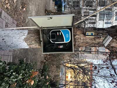

拿到车第一件事当然是解决充电问题啦,当时还没有政策支持小区安装充电桩,我从6楼飞了将近100米电线途径各种灯杆树杈,当然为了安全都用茶台拉的电线避免电线破皮漏电伤了他人,但是这样线损太高,充电功率很低但是电表转的飞快,最后找电力局就近挂了块电表,后面的线自己布的,就垮了两棵树,地线就是找了半米长的角铁砸到地下灌了点盐水,就这么凑合用了5年(
这树要是再涨两年我就够不着电箱锁口了)

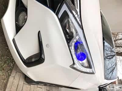

,其实这个灯我是支持的,开过第一批秦的都应该能了解到晚上没有路灯的路况再加上我贴了前挡风贴膜和黑色的车窗膜,晚上根本看不清路况了。一开始老公忽悠我近远光雾灯一起改,让我给控制到只改了双光透镜的近光氙气灯,恶魔眼是我选的
毕竟这个便宜,好看吧~~
小伙伴们看到这个车灯是不是要说我钱包没看住啊

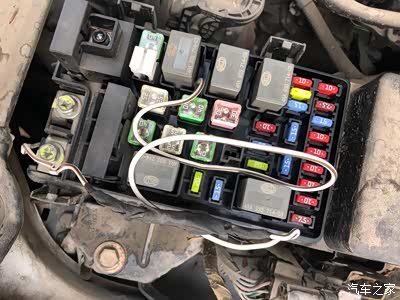

补充一下啊14款的秦是没有日间行车灯的,只有示宽灯,所以想让恶魔眼亮只能从保险盒里接线,这个比较尴尬,也不知道会不会有啥危险...![]()

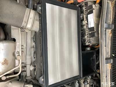

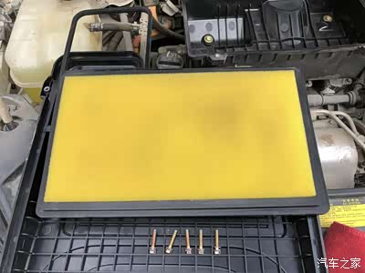

这之后消停了一阵又开始忽悠我了....先普及一个自己换空滤的步骤
在这之后各种幺蛾子,什么顶吧,下拉杆,井字架,悬挂的还给我看了好多车友会朋友改装的照片是挺好看,直到车友会活动时候我坐了一回他们改的车,这个颠啊,还听说那哥们压了个水瓶把后保险杠蹲裂了

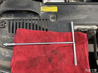

找个六角扳手几毫米的不知道![]()

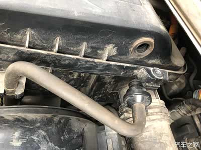

拔下真空管
拧下螺丝、开盖 ...注意螺丝可别掉下去
换上新的空滤再原样装回去,最后别忘了把真空管再插回去

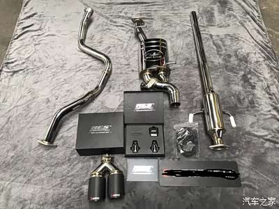

一眼没盯住人家自己买了个什么高流量进气风格弄上了,顺便也换了个空调滤清。再然后套路就来了,说冬天冷车抖动厉害加95#汽油会好很多,果然换了95#汽油之后缓解了很多,然后说该保养了去4S保养的东西太次,说他有一发小现在干改装店了直接去他那便宜靠谱(那阵看抖音也稍微对汽车了解的多了一点),又说快到生日了想要个小礼物,我一寻思给我当了这么多年免费司机就奖励一下吧,结果一去到店里..................
机油叫不上名字 反正挺贵,还有什么铱铂金的火花塞,啥玩意的机滤没照照片他也记不住...
这个惊到我了,给我来个先斩后奏,人家给自己生日礼物都定好了就等我结账的节奏....
小白升高高...
就这个胖子
将我一军

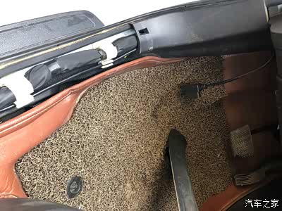

线从后备箱下面走线的小孔穿过电池组到车侧面,还算隐蔽....

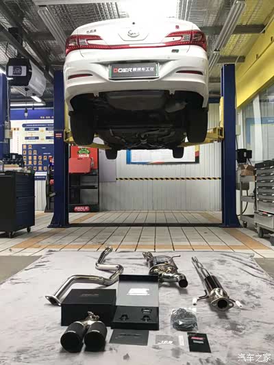

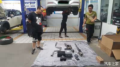

本来装排气管是要把保险杠锯开的,我不同意然后退而求其次换了两个吊耳往下移了一点
哎,人家都定完了,他朋友也在我就认了....
事后跟我说他寻思这个排气好久了,阀门排气平时关着没啥噪音振动的想嗨一下打开阀门声音还算好听,虽然跟跑车声音比不了但给个地板油还是很刺激的。
分享个知识点啊,14款秦的obd口平时是没电的所以这个智能排气软件读取不到转数就不能控制在多少转数打开阀门了,只能用遥控器控制开关。一开始我以为这个是不是硬件哪坏的了,都是朋友装的也没再找回去,直到买了个hud抬显才知道,数据啥都没有,只有启动hev运动模式,再重新插OBD口的时候才会读取。
