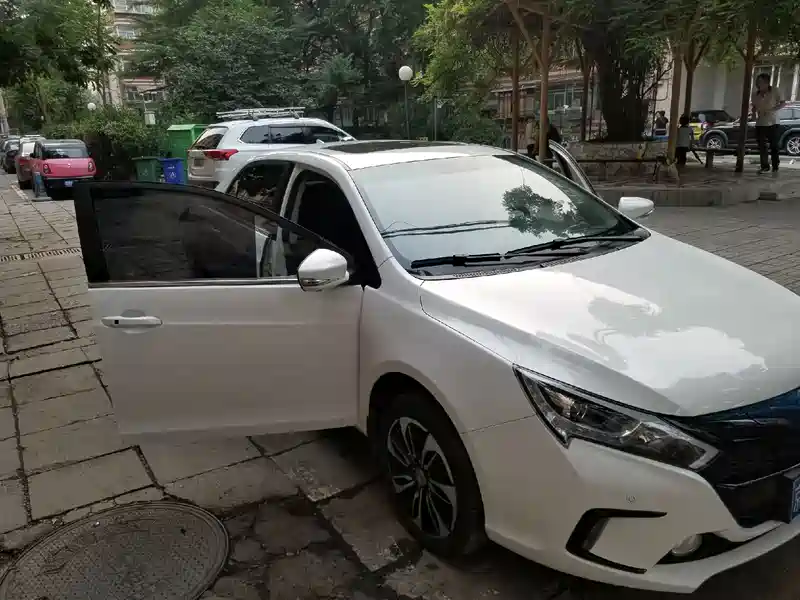

首先给车发个照片,不是这车你看了也没用啊,只能当参考了。其实这个东西一通百通,并没有那么复杂。接下来咱们进入正题。
