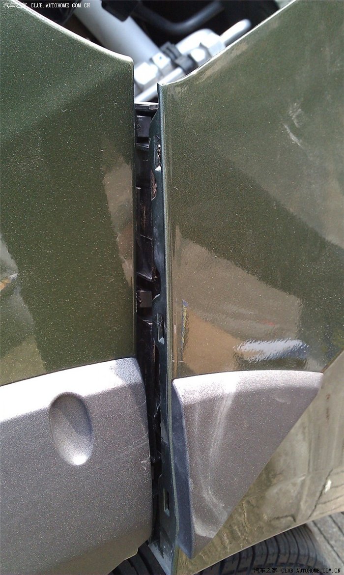

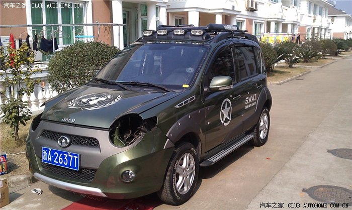

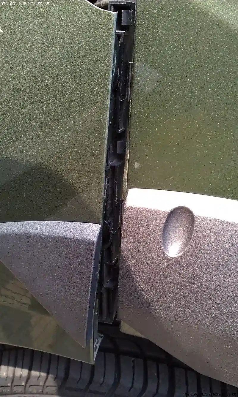

1、拆前保的时候就发现这里有玄机,但不敢确定,给花梁电话,确定了内部结构,用小1字螺丝刀顶开,往下一掰,开了!前保一共12颗螺丝,2颗涨卡,分别位于机舱盖下方4颗螺丝,前轮位置各1颗涨卡和2颗自攻螺丝,前保下方4颗6mm螺丝(注意,装了发动机护板的迷友只需要拆两边各1颗螺丝就好,固定护板的两颗不需要拆,拿张小椅子或者是晓得纸盒垫在前保下就好了,这样一来,前保掉不下来,还方便以后固定)。
2、一共3个卡子,把前2个顶开就好了!
3、呵呵,小迷真迷路了!大灯一共3颗6mm螺丝,分别在前保侧方卡子里,长城前标旁,和大灯上方。

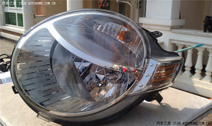

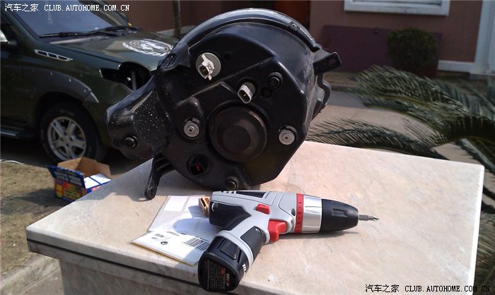

5、再和反光碗来给告别吧!
6、拆下的另一个!

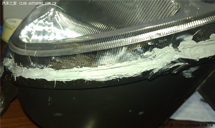

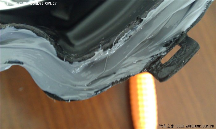

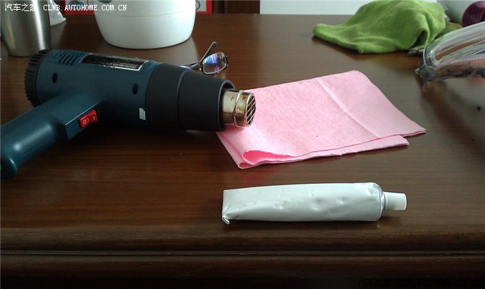

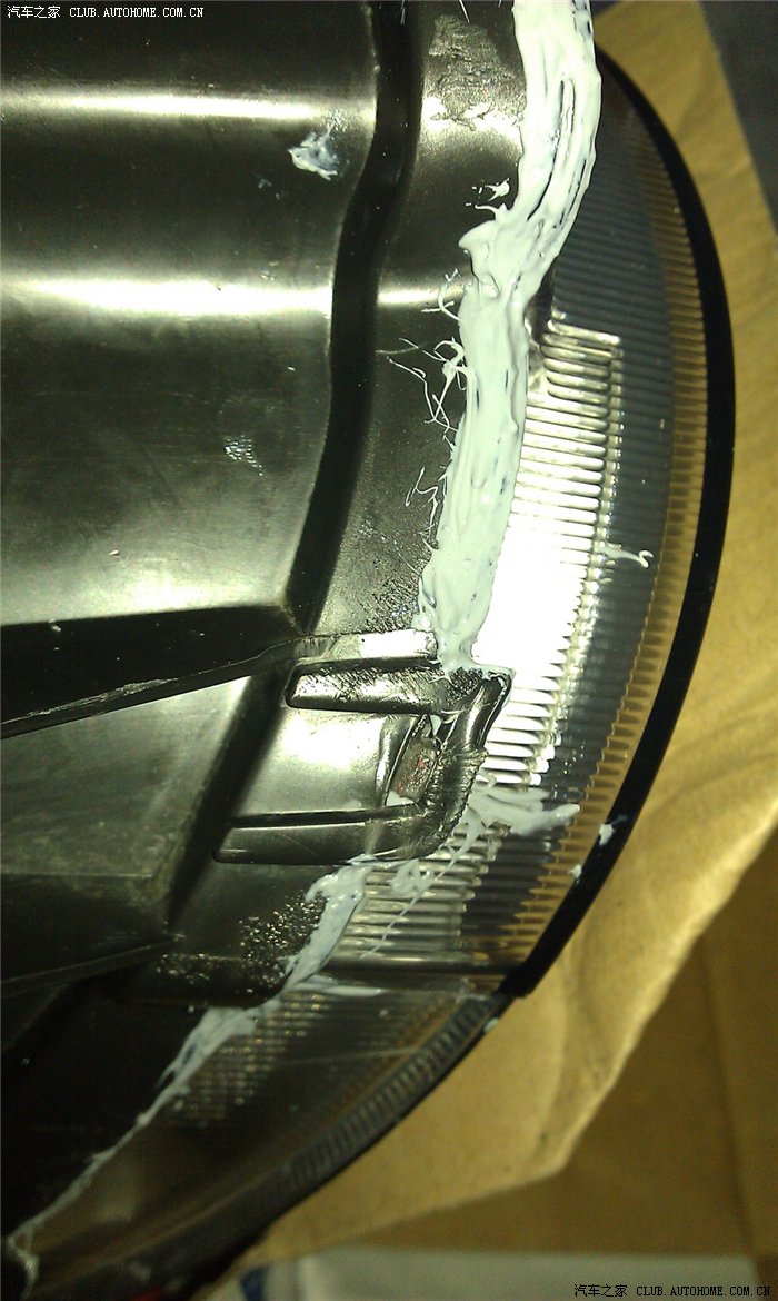

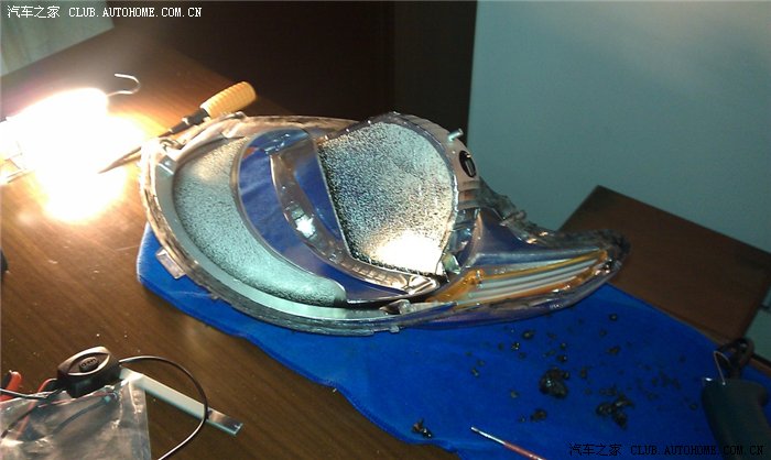

7、听取了花梁的建议,边用热风枪加热,边拆,用来捅胶的一字螺丝刀最好用小号的,比较好用,中号的有点大,容易变形,我的一个灯用的是中号,效果不佳,一个用小号,效果不错(纯属于个人意见)!
8、这个就是中号拆的,惨不忍睹,再感慨一句,小迷的灯胶真不错,个人觉得比改装用蛇胶还要好!!!
PS:这个是小螺丝刀弄的!

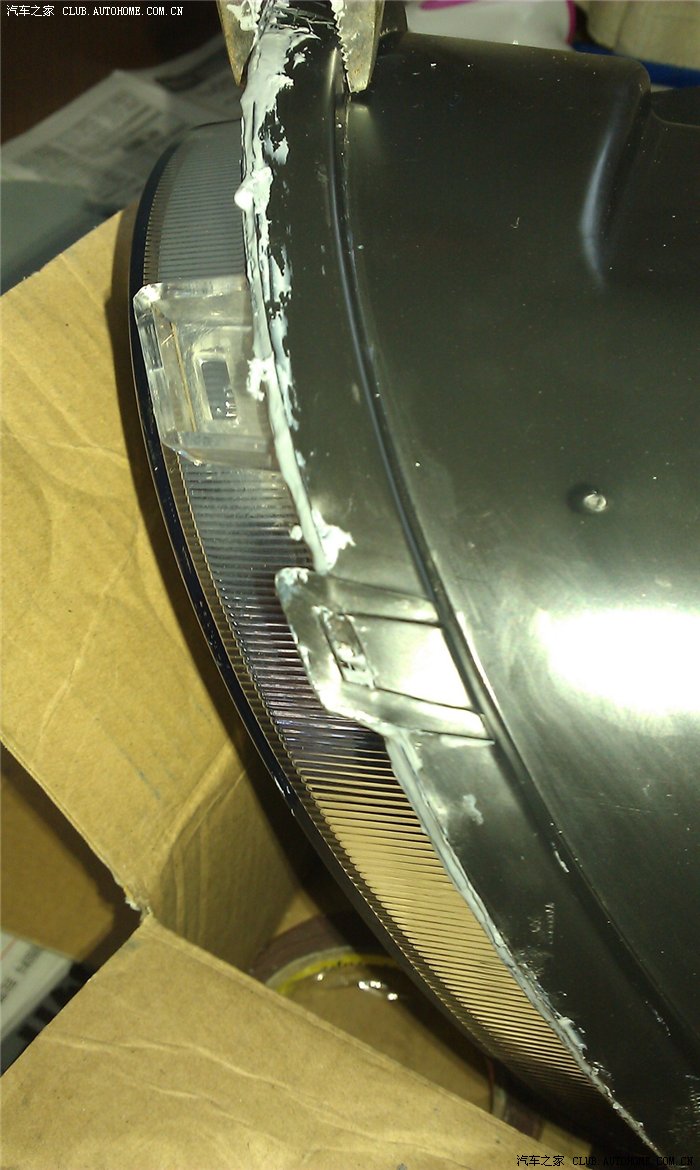

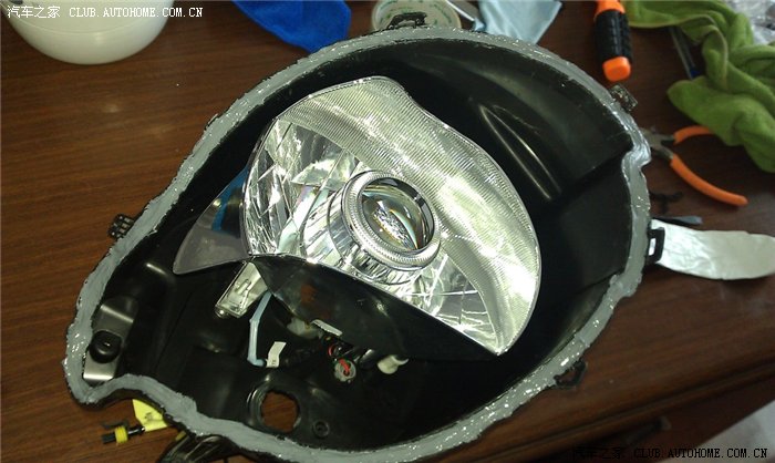

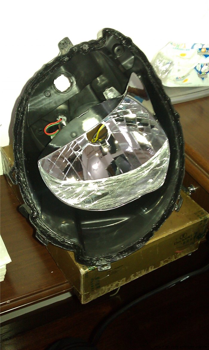

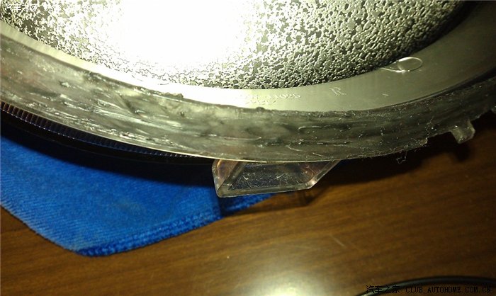

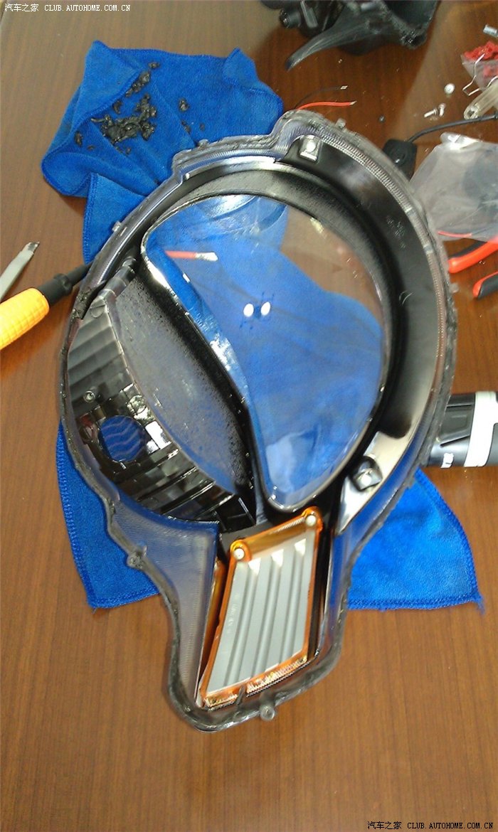

9、用了大量功夫,把外灯罩上的胶去掉了,但保留了灯壳内的胶!

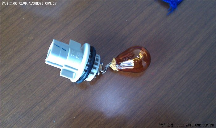

10、犯了一个错误,忘记把转向灯拿出来了,结果一个灯壳掰开的时候,连带掰掉了,不过还好,灯泡很便宜,本来准备装LED的,但是之前买过的装上后不亮,或者狂亮,估计功率不一样,需要增加电阻。

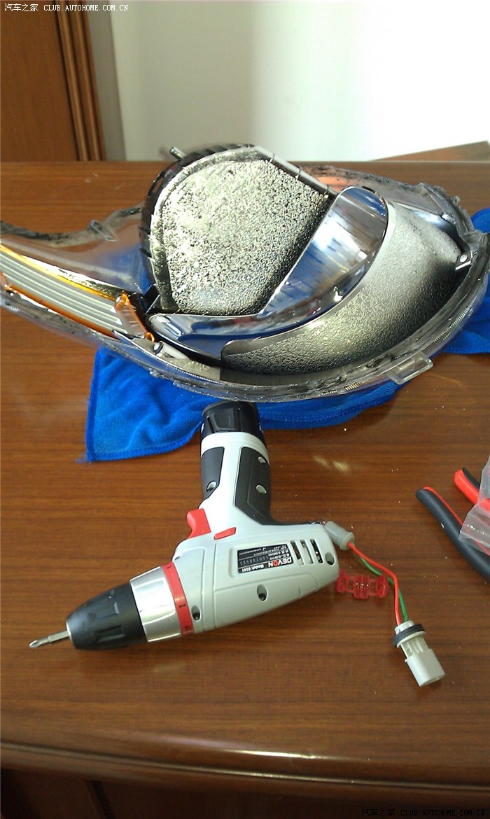

11、经过近1个小时的清理,胶都被我搞定!
12、细看一下,工作应该还是到位的!人家多有耐心啊!!
13、工作的现场!!!

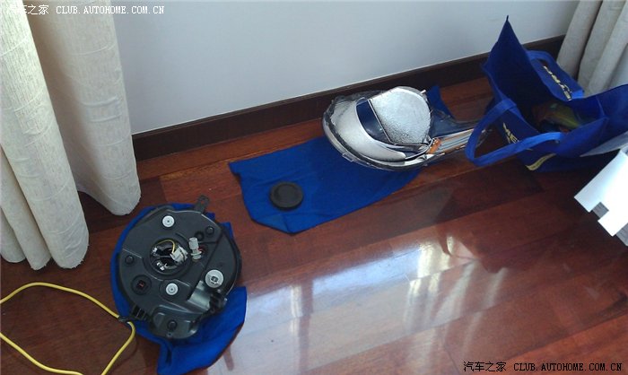

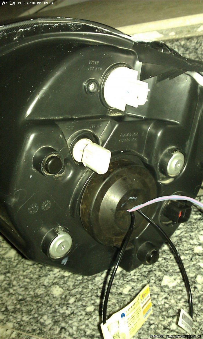

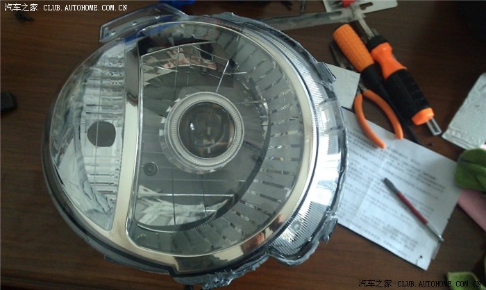

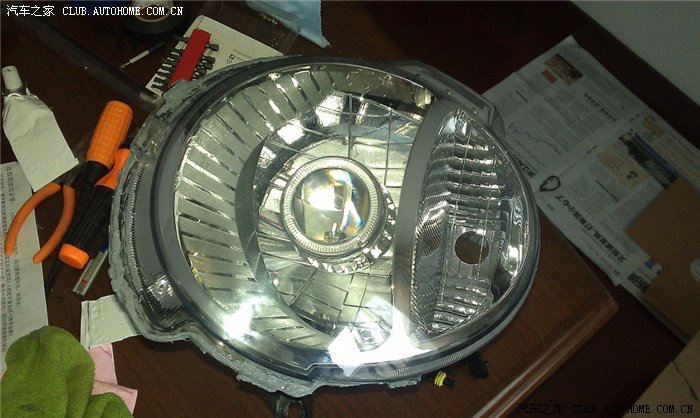

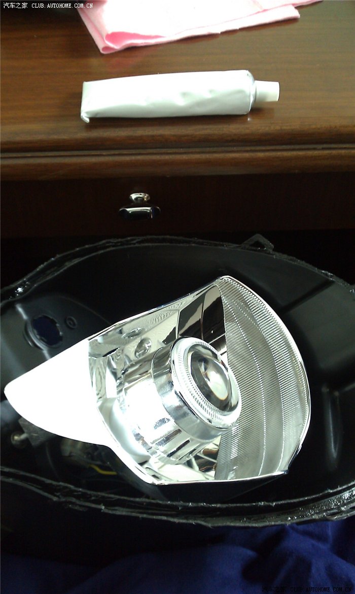

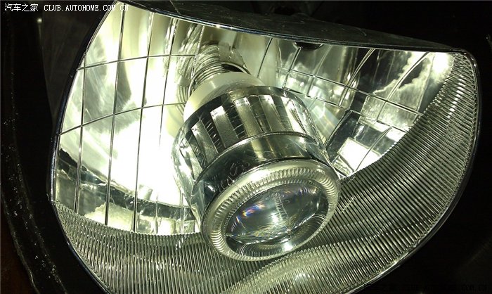

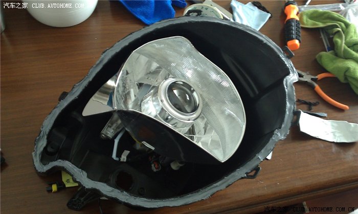

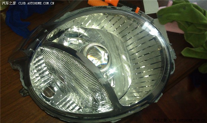

14、拆内部的小部件就不需要我说了,各4颗自攻螺丝,拆下,透镜放进去!这张是真的只放进去!!呵呵,摆设一下,因为装上前,我需要去试灯,试灯过程结果——非常正常!
15、无壳大灯装上小迷,试灯,顺便调灯!

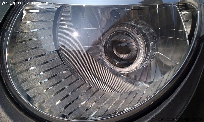

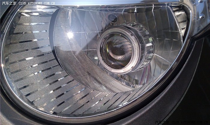

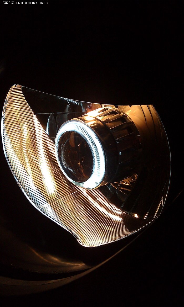

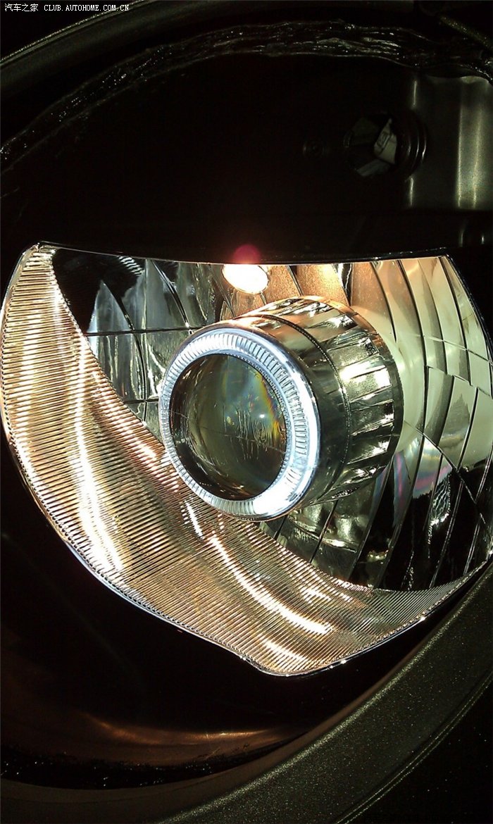

16、我选的是白色天使眼,因为我不喜欢大灯亮起时能看见天使眼的颜色,本来想连天使眼都不接电源,但是试过了,结果很难看,前端少了一部分,又没有透镜罩,所以还是点亮了,不过大灯开起来,白色的透镜比较的纯粹,天使眼原本是宝马的代名,我还是喜欢这样的小迷。
17、再来一张!
18、大灯点亮!比较不错,发现了一个问题,有一个透镜的切线有点小偏,呈左低右高的切线,于是把这个灯换到了左灯,检查了所有安装和连接,确定是透镜本身问题,不过没有关系,影响不大!

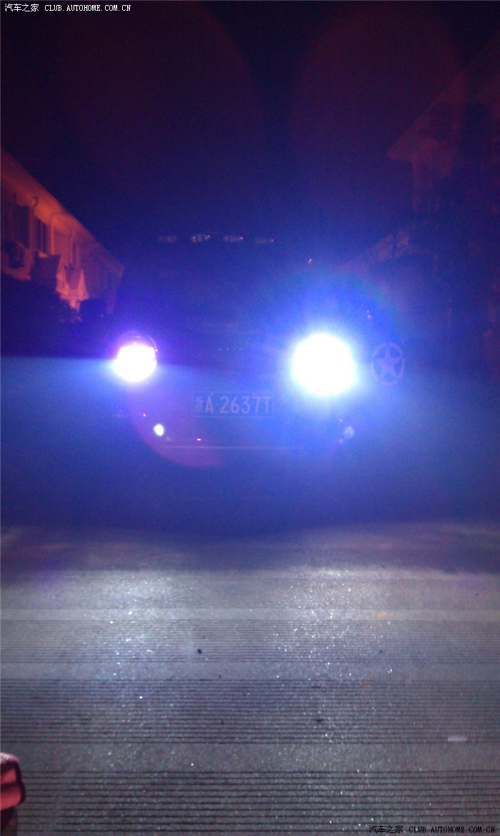

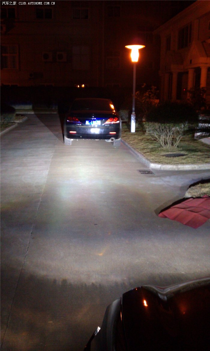

19、近光!因为店家没有4300K色温的灯泡,所以被迫选择了6000K,光很白,也有点刺眼,我个人认为,因为任何配有氙灯的车一般的标配氙气灯泡的色温,都是4300K,白色偏黄,增加亮度的同时,也增加了穿透力!建议上4300K!
20、远光!!我调的比较的低,但透镜我调的比较集中,毕竟这款透镜小,照射距离短!!

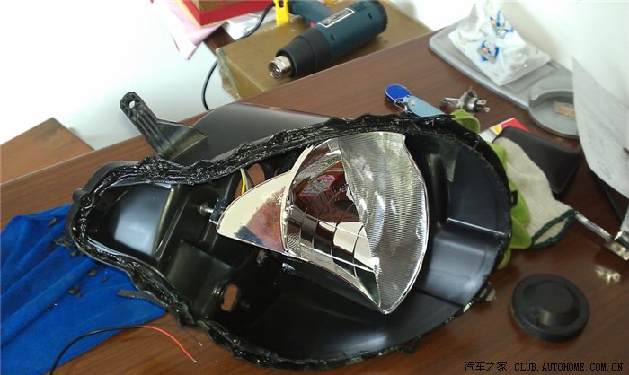

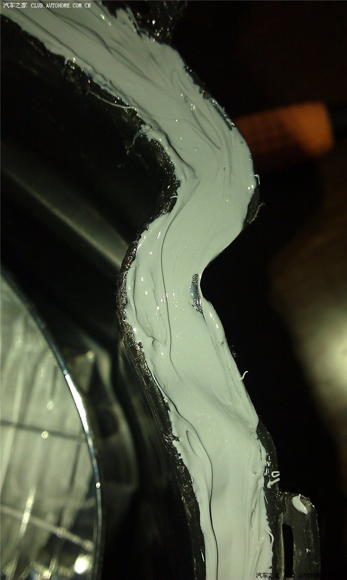

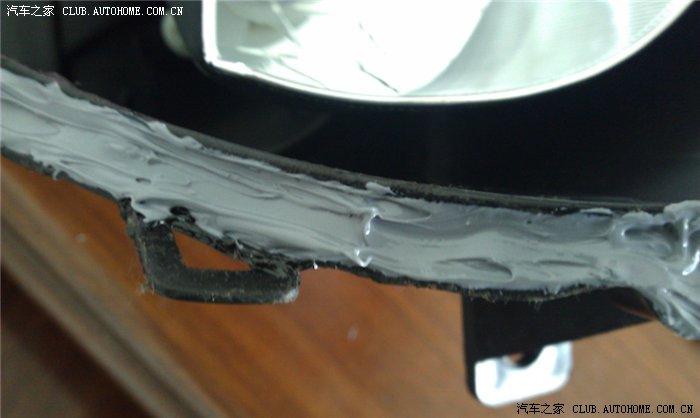

21、试灯结束,开始封灯,透镜厂商配的胶水,试过了,比较的薄,只能是防水,固定性不强,因此,把之前弄下的原车大灯胶,放在涂了黄油的不锈钢碗里,用热风枪加热到600度,融胶继续使用,做底胶,不够的,再用配的胶水!
22、年前买的长寿牌热风枪,用用还不错哦!
23、底胶已经上好,外胶涂入!!用一字螺丝刀均匀涂平!
24、近照看看我打的胶水,应该不错的!
25、做的还是比较的仔细!
26、淘宝店家配的胶太薄!!抓紧时间封灯!
27、再来一张吧!!!

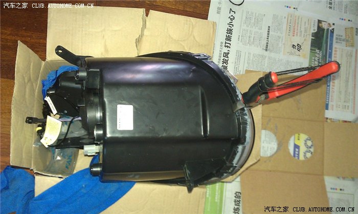

28、一个灯已经完工,费了不少劲,由于一个卡子被我弄断,只好想出了这个办法,设计了一个“强力”固定夹子,夹了好一会!

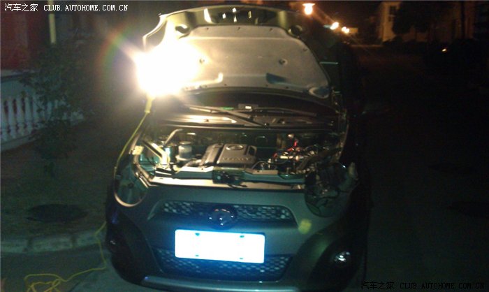

37、连夜装灯上车!!!顺便SHOW一下我的100W的工作灯!

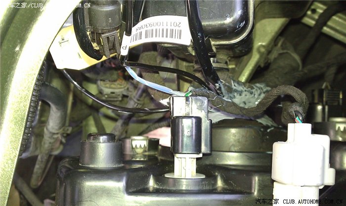

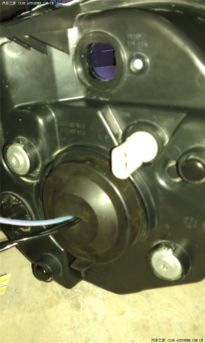

38、顺便说一下我的透镜接线。
我把变光插线,天使眼控制盒都拿到了外面,其中透镜变光接线我用热胶枪打了很全的一层防水胶,透镜本来带的一个小的橡胶圈顶在原车的密封盖上,在密封盖上开了一条2公分的扣子,往内斜开,内部涂了透镜自带的胶水,外部用热胶枪打了一圈。

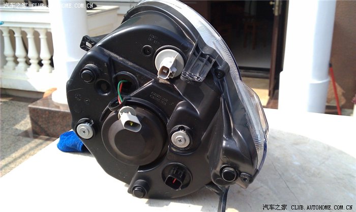

39、另外一个灯也是如此!!

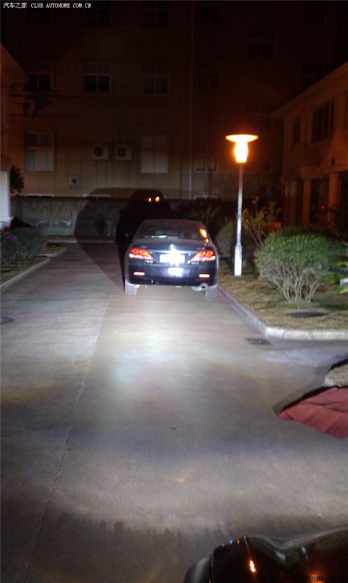

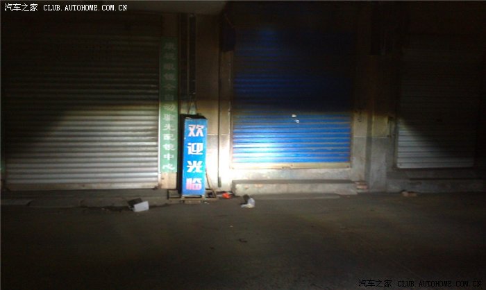

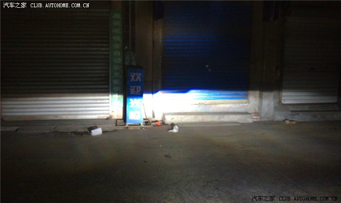

40、近光的左低右高,符合国标,车距4米外,切线高度45--50CM,也符合灯光要求,近光为蓝色切线,有点像天籁款的小糸透镜的切线,不过没有那么长!!只在中间有这么一条。
41、远光,发现了吗?有个透镜有点低,不过问题不大!我把光调的比较集中,至少我能看清更远。

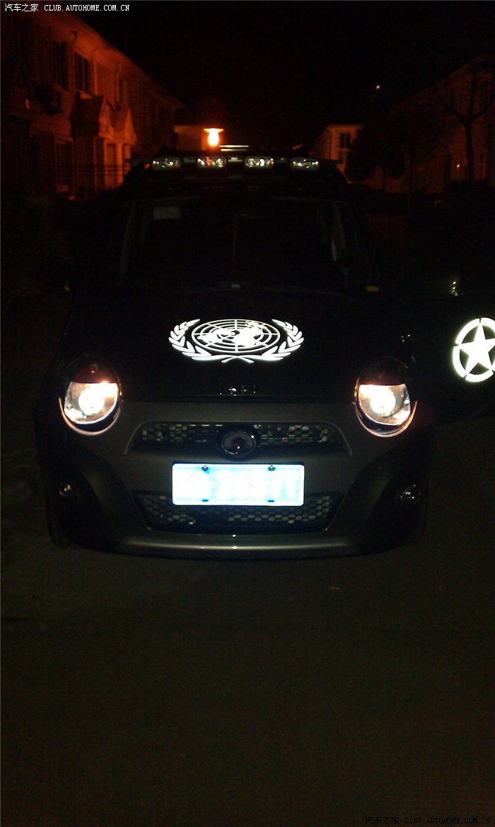

42、大功告成,第二天一早,再来看看小迷的全貌!!!眼睛又回来了,有神了很多!!!

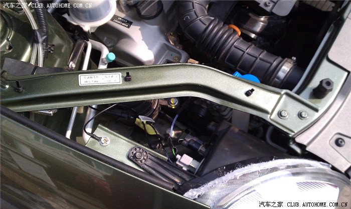

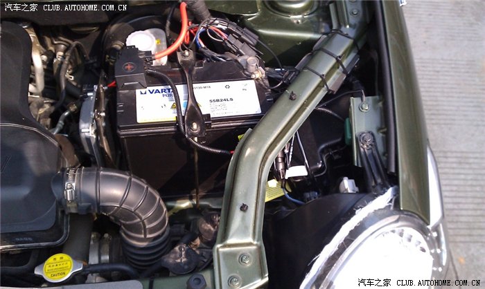

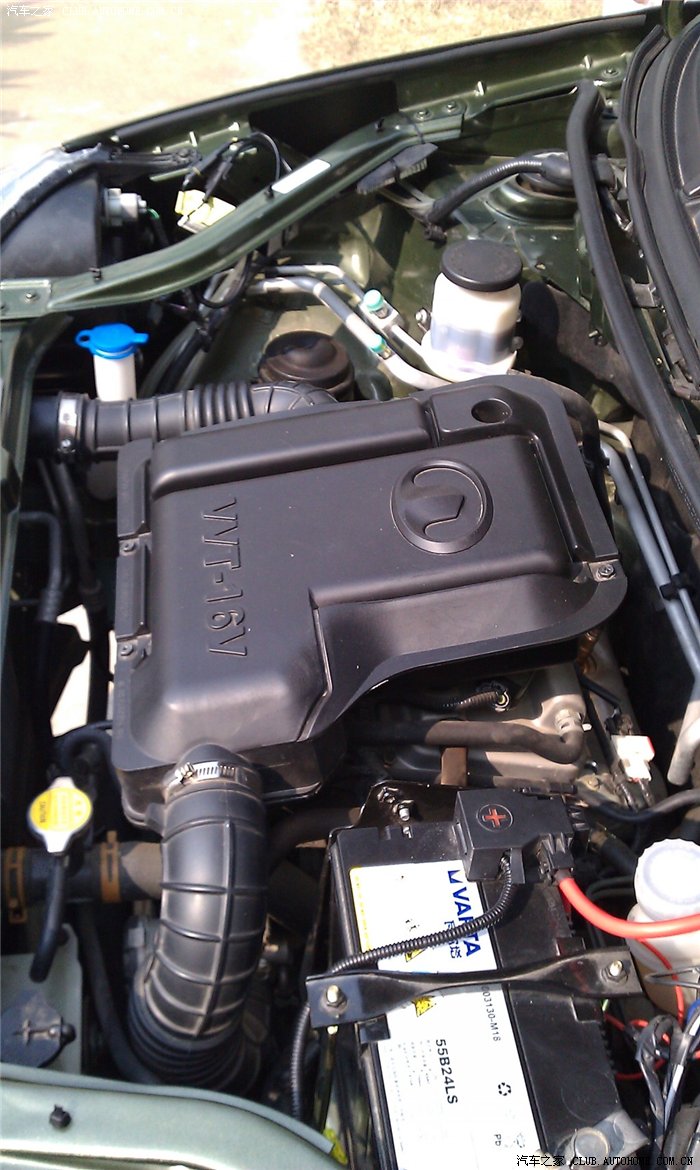

43、机枪内部走线。

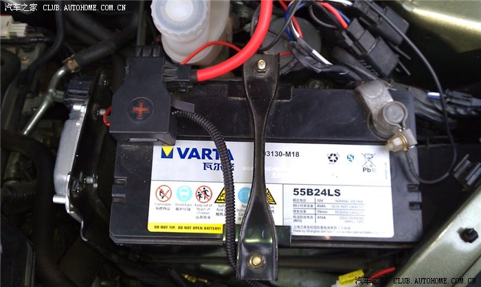

1、用大的绑带,将所有电线困在加强梁下端,露出的小头刚刚好卡牢!
2、安定器,我用橡胶钻孔垫在下面,用以绝缘!
3、主电源安装在大灯螺丝下,用自带的6mm螺丝固定!
4、在电瓶的塑料盖上钻了孔,固定引电源线。
5、地线接在上大灯螺丝旁的螺丝上,并在下加了垫圈,防止万一有火花和油漆直接接触!
44、唯一的痛就是转向灯,唉,回来就去买个灯泡!!密封盖上打了胶!
45、左边也是一样的!线也是藏在了梁下,看不见了吧!!
46、整齐的机舱,呵呵!!!
47、电瓶上的另一根线是顶灯的!
48、再给我辛苦工作的大灯来张全照吧!!
