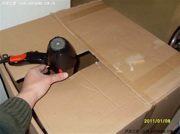

原本以为家里的1800W吹风机能胜任吹开大灯胶的任务~~可是我错了~吹了20分钟胶只是软了点~~
这时LD刚洗漱完毕~~~~看我那么吃力的在撬大灯胶就给我出谋划策~~~最终想到了那台小太阳取暖器~~~
还好箱子够大~~把小太阳放进去还可以放的下大灯~~就这样小太阳一直照啊照~~

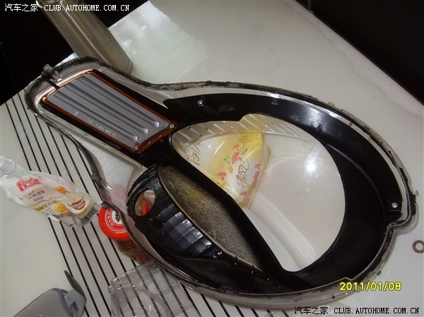

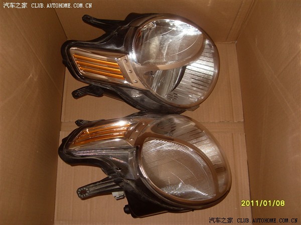

待拆的大灯~~~
原灯的屁股~~
简易的烘箱~~~
吹啊吹~

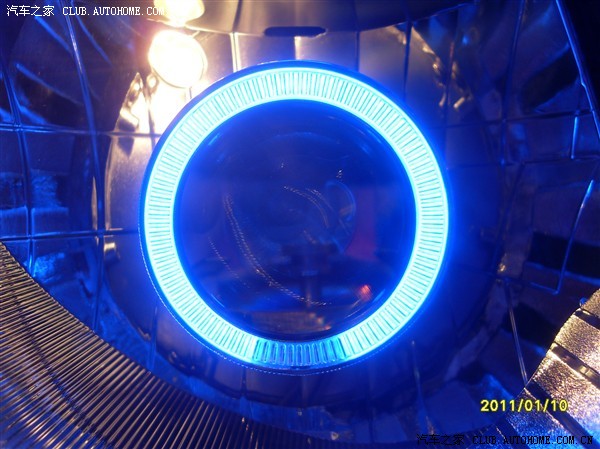

终于拆开了~
拆开的灯罩~~
取出氙气灯~~~

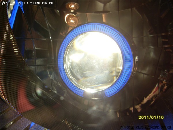

透镜已经装进去了~
来张侧面的~~

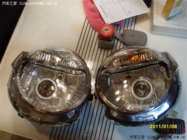

2个灯都装上了~
已经合上灯罩了~灰白色的那些就是硅脂胶了~

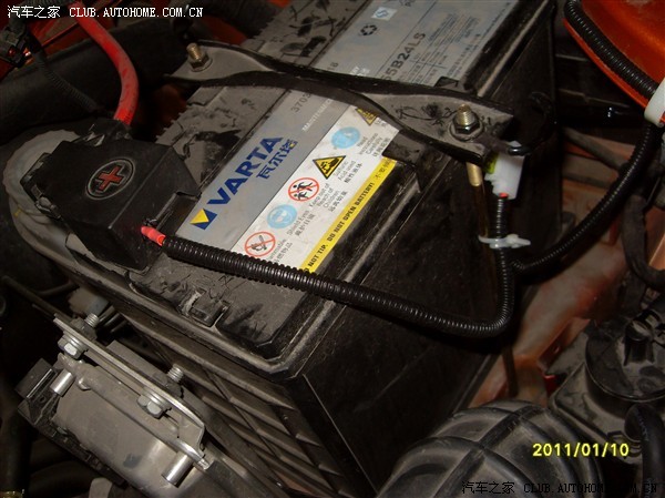

主电源线在这里~
机舱的走线~~安定器和控制器都在加强杆下面~~呵呵~

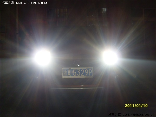

下班回来再单元楼前拍的~~未开灯

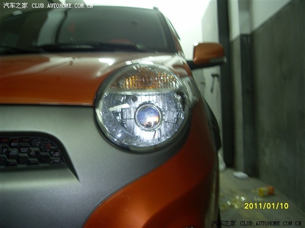

现在是近光灯效果
远光的效果~~这个地方不好~~效果不行~

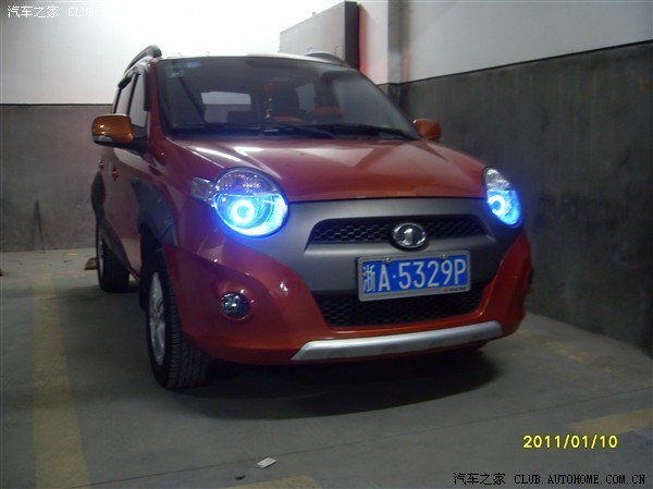

示宽灯和天使眼~
好闪啊~~

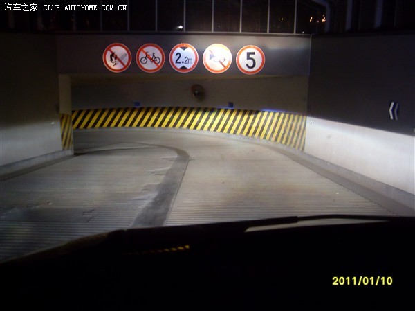

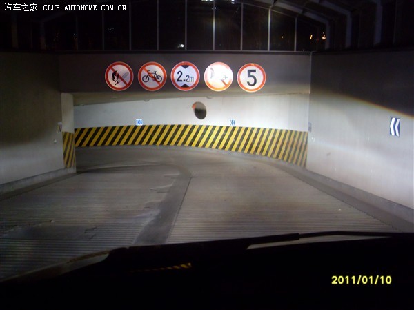

车库内近光~
车库内远光~
