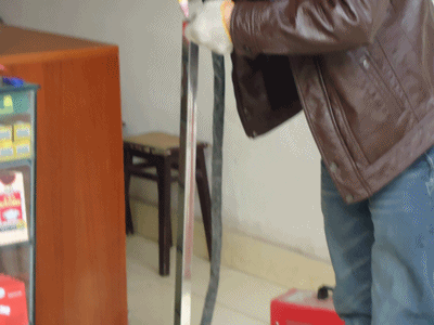

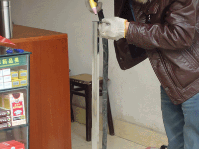

下面开始一步一步的介绍了》,师傅开始工作了,把不锈钢管锯成一样的长度,(注意:根据行李框的大小来锯哈,尺寸一定要比好的)
下图:管子的接口处一定要打磨好成内弧形

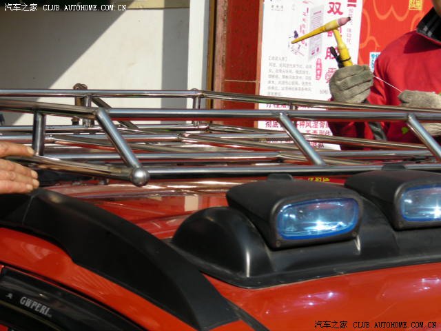

下图:开始焊接了。(注意:一定要用不锈钢的焊条,用氩氟焊,接头要焊牢实)

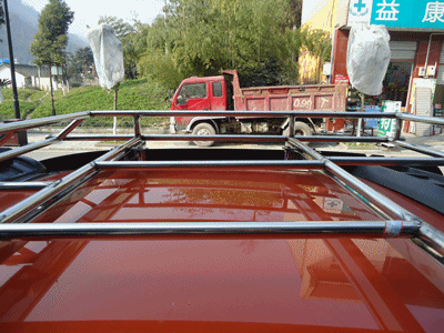

下图:我特意在框的中间加了三根钢管,起个稳定作用,也比较好看,(注意:可以根据自己的爱好来调整位置和钢管的数量)

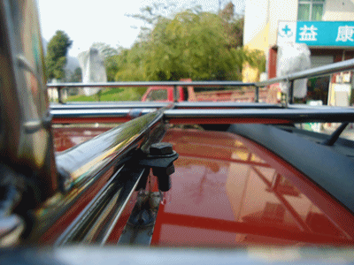

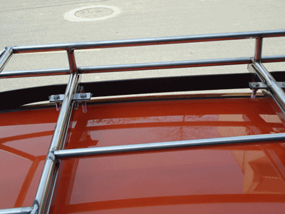

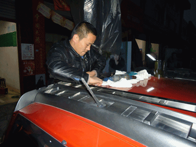

下面就是关键的了,车子上的固定,我采取的里面固定,这样看从外观上去的话比较好看点,没有痕迹的(注意:车子上的行李杆是铝合金的,一转就穿了,要注意的,我只固定了一颗自工丝《谐音哈》)
下图:开始打磨底杠了。

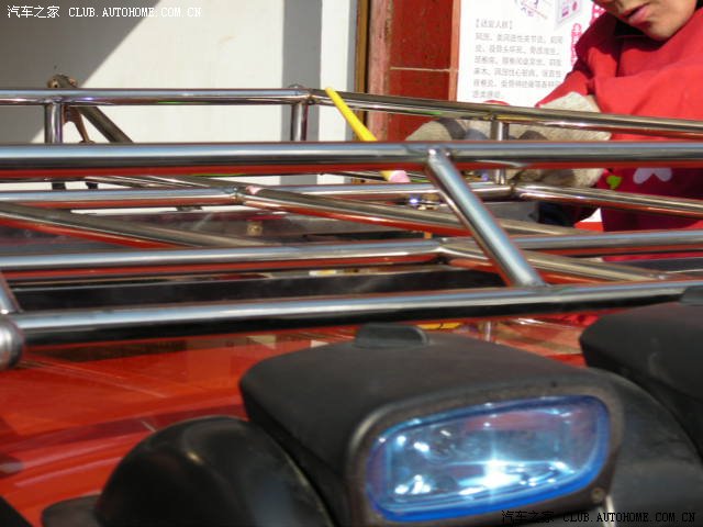

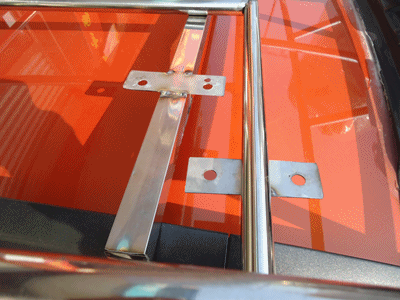

下图:开始焊接横杆了

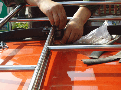

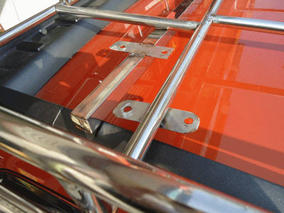

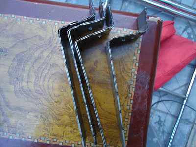

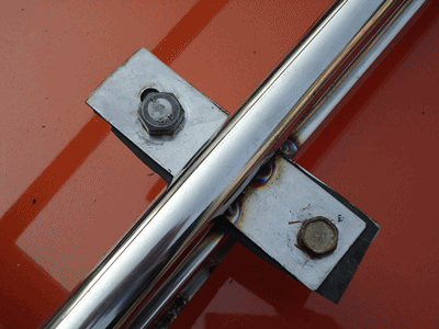

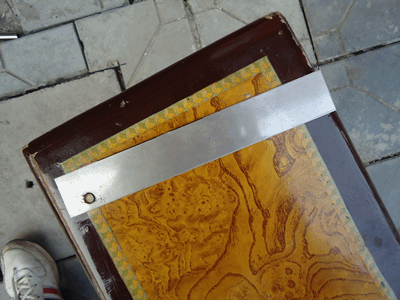

下图:横杆和行李框的接触面都焊了一片不锈钢条,方便用螺丝来固定的中间要加点摩托车的内胎,免得摩擦和摇晃。(注意:上下的距离一定要调整好啊,固定好后再来焊)
下图:横杆已经焊接成功了

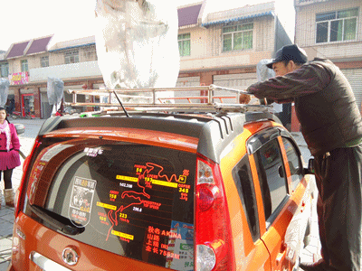

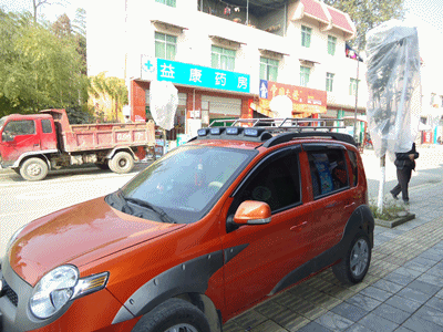

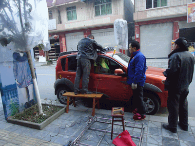

下图:一切弄好后就开始安装了哈。
我爸爸也来帮忙了的,看来还是很关心我的“工程”(同时也给了很多好的建议)

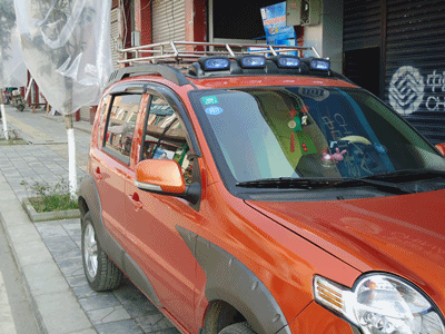

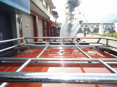

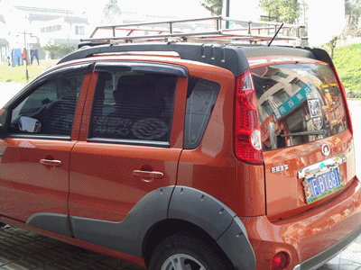

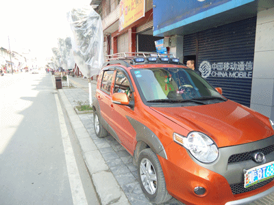

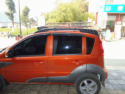

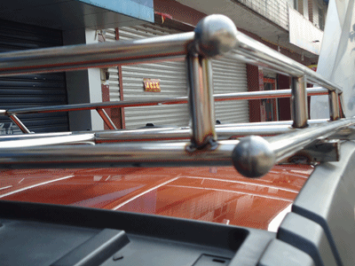

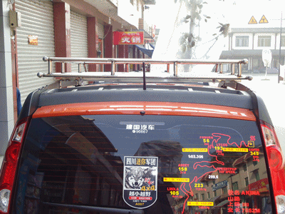

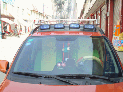

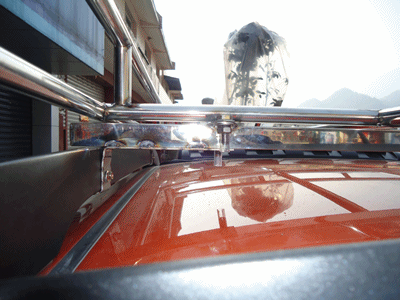

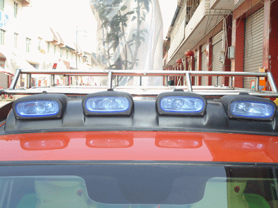

下图:完工了哈。有点简单的哦,给点多方位照片看看

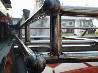

以前有人不知道钢珠是做什么用的,现在知道了吧?
后面的钢珠起个装饰用的。
前面成下滑形状的,好看,准备在斜面上弄点东西,但是还没有想好。

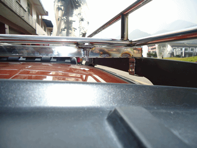

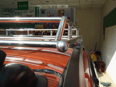

看.........侧面是不是看不到固定点的,不知道的还会以为只是放在上面 。

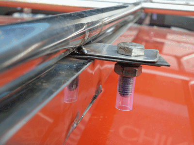

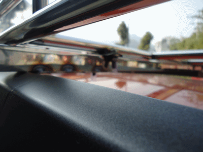

特意在螺丝的下面套上了个软管子,免得生锈。不知道有用没有啊!呵呵。
