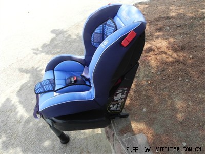

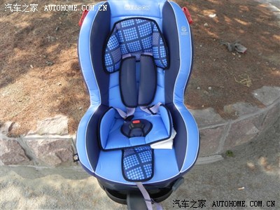

接下来是选座椅,这东西还是一分钱一分货,在商场汽车城等等看了许多牌子的座椅,看的眼花缭乱了,价钱也是从几百到几千,有国产的也有进口的。最后朋友给推荐了一款,是从淘宝买的感觉还不错!毕竟咱的车可以很方便的安装!
这款是带ISOFIX接口的

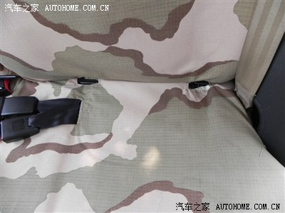

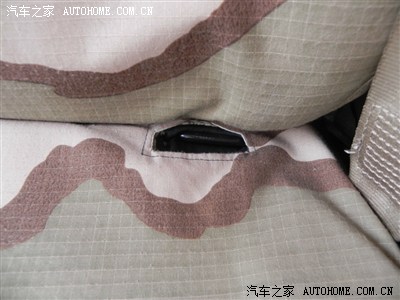

选这样的是因为我们M1有这个接口
这个真的有

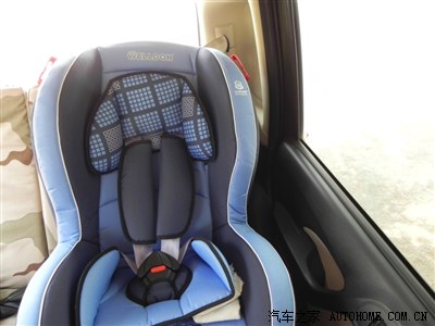

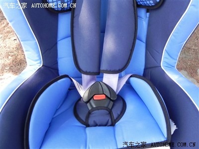

座椅细节

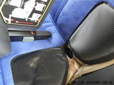

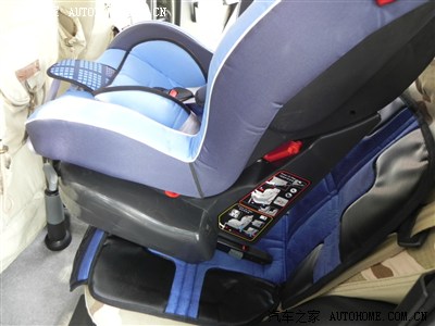

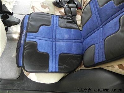

下边这个是座椅保护垫

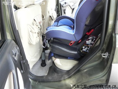

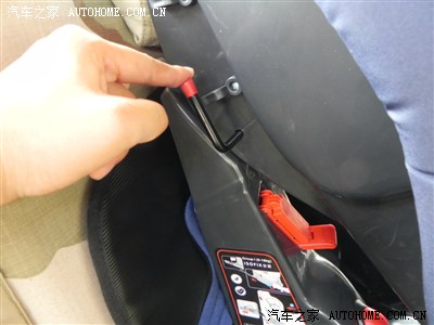

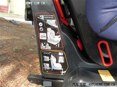

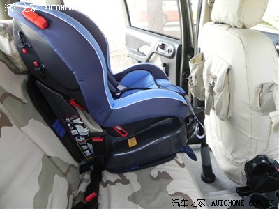

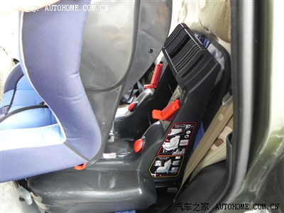

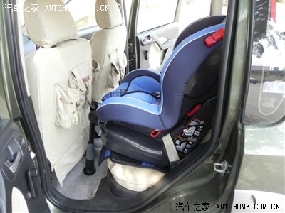

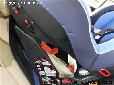

1 把座椅放进车内

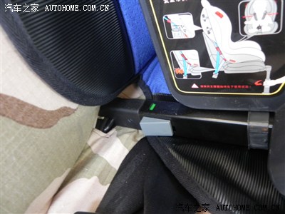

2 把此插头对准车上座椅的接口

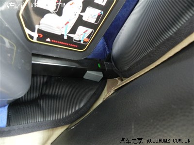

3使劲向里推插头指示为绿色说明安装到位
右侧相同方法

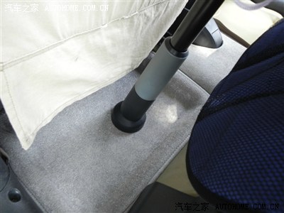

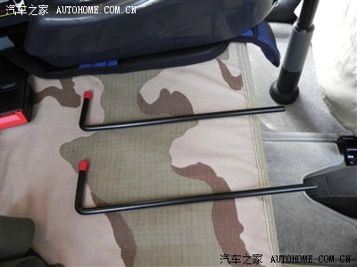

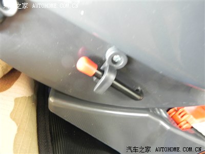

4调整前边的支撑
使其与车内地板完全接触

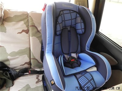

到此ISOFIX 安装方法完毕!

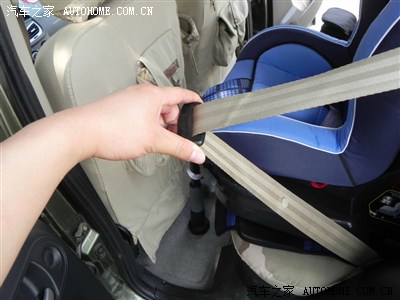

下边介绍第二种安装方法,没有专用接口的车使用安全带安装的方法!(座椅不同安装细节略有不同)

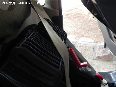

1将安全带拉出
2调整座椅角度

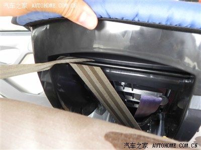

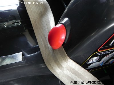

3将安全带从座椅座穿入
沿此处导向槽

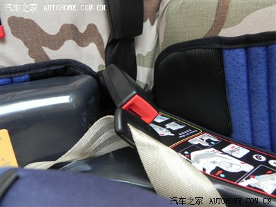

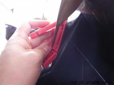

将安全带插入插销内

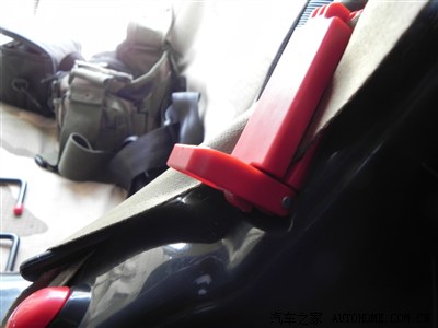

收紧安全带用此处锁扣锁紧安全带

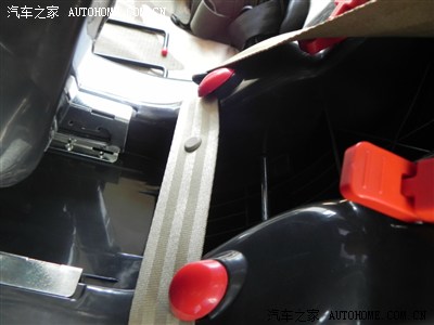

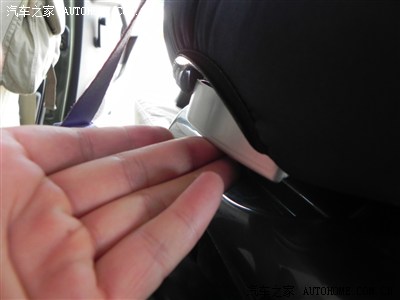

4将座椅的横向加强拆下
将安全带从加强横杆穿过
安好横杆
将安全带收紧
座椅角度回位安装完毕

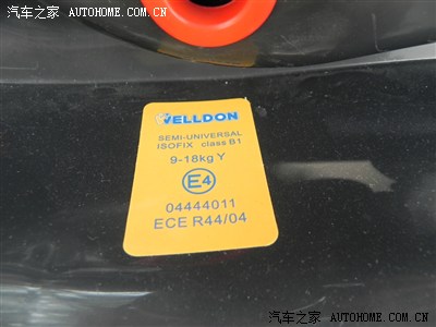

警示贴
