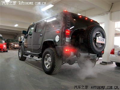

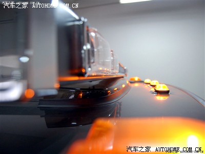

1、先给大家看看悍马H2车顶的黄色小灯,相当的拉风了!
     (不过现在发现,很多杭州的垃圾运输车的车顶也有,浮云浮云……)
2、悍马H2的小灯近照,人家是出厂就有,我们是手工活,细节不好比的!

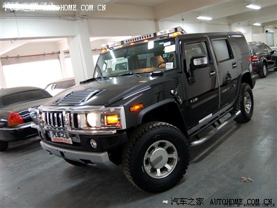

3、这个是悍马H2车尾的红色小顶灯。
4、亮起来的效果,真棒!

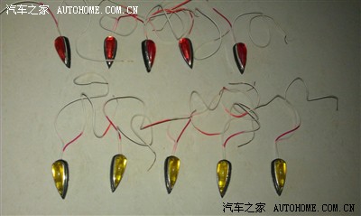

       这次的主角:3LED小顶灯,一共买了10个,5黄5红,总价65元。
       原灯本来都带有1根2CM的螺杆,但钻孔安装真的很费劲,因此用磨机把螺杆磨掉了,同时用热熔胶在灯底做了一次平整修复和防水处理,当然还有更好的选择,但热熔枪是最方便的,用枪头就可以用做熨斗一样的涂平(红色的线是正极,白线是负极,已经一个个在电瓶处试好了,标注为盘线区别用)。

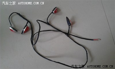

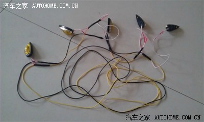

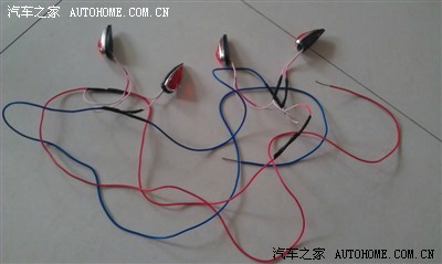

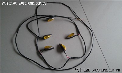

7、已经将灯都串好了,这个是后面的4个!
8、这个是前面的5个。
9、防水绝缘胶带包好!这个我做的很仔细!
10、尽可能包的瘦点,因为前面的要塞在密封圈里,太厚了塞不进取。

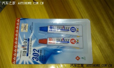

11、下面展示工具:哥俩好AB胶,人民币¥3.5元

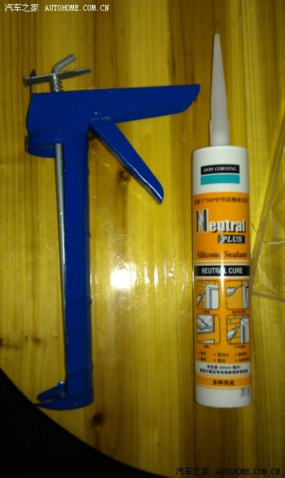

12、中性玻璃胶,不伤油漆,我装车顶灯的时候就买的这个,不过这个比较软一点,因为价格也便宜嘛!!选择了黑色,因为黑色可以和密封胶的颜色一致,同时也利于美观。人民币¥15元。
13、再来一张黑子的字样图!
14、和胶枪的合影,胶枪是以前家里装修时留下的。

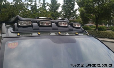

15、很对不起大家的就是整个过程都没有细致拍下,不过看了效果图后,大家也应该猜的出我的走线图了,前面的就有前档密封圈里,我是从左边引进机舱的,接在小灯线上。线的总长度在2.5米左右,包括接线的损耗。
        PS:前灯是用玻璃胶粘的,硬度稍差,但不影响油漆,唯一要注意的是洗车的时候,不能拿这水枪近距离直冲,不过也没有关系,线本身就卡的很紧了,根本不会掉!

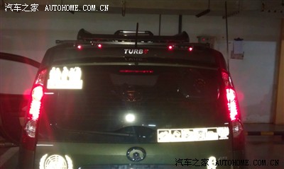

16、后面的走线是从行李架和后尾灯的接缝出用铁丝穿入,直接接在左尾灯上的,接尾灯里刹车灯的负极(黑色)和低灯线(蓝色),这样的话,一开示宽灯,就会点亮,由于没有高低转化的电路,踩刹车不会像刹车灯那样变亮。(具体后灯接线可以看另一个我改刹车灯的帖子)
        PS:后灯是用AB胶粘在后行李架隔板上的,因为这里不牵涉到油漆,没有关系。

18、夜晚的后灯效果。
