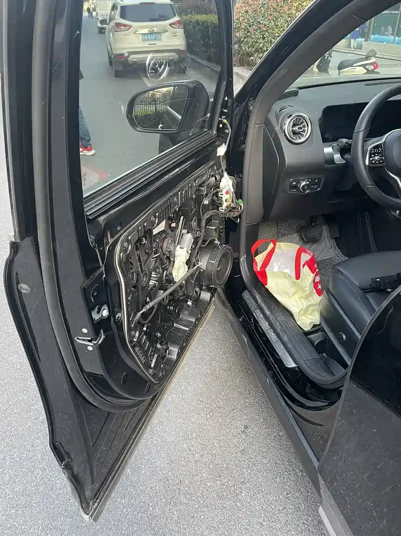

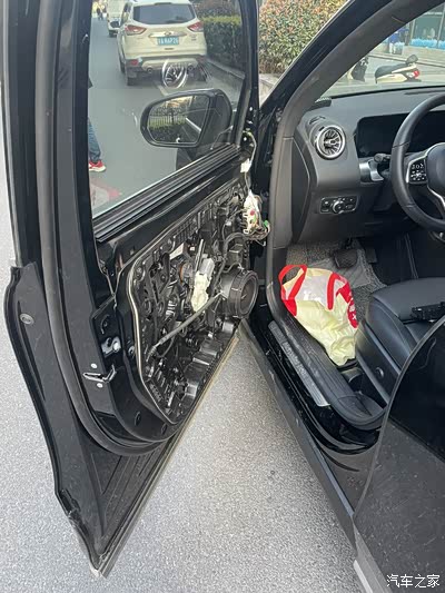

拆门板不需多少技术含量,拆开2螺丝,然后暴力拉,不用担心拉坏,大不了准备几个卡子。

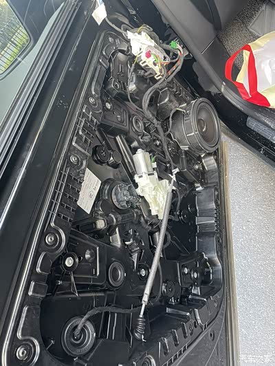

然后取下拉门线,还是喇叭上的几个插头,于是门板顺利拿下。

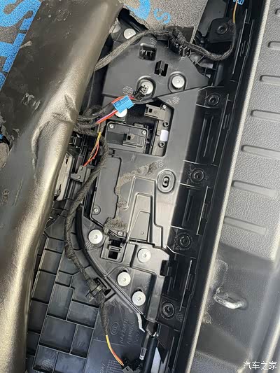

打开门板上面的8颗螺丝。

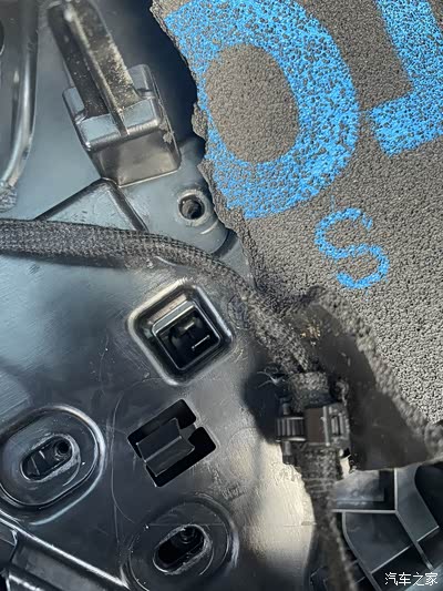

线头边的卡子往下压,这个卡子有点难拆,最好用螺丝刀顶开往下压,就出来了
这个卡子容易。

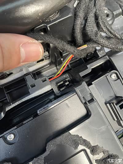

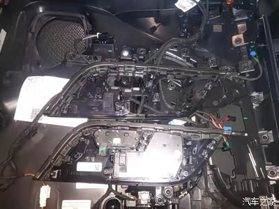

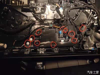

取下三个插头,小往外推,然后往左侧拉一下面板就出来了(借用群主的图片)

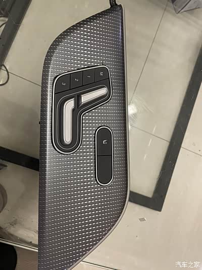

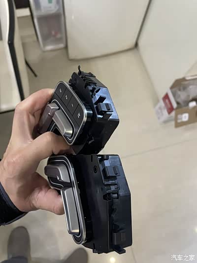

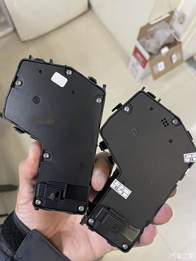

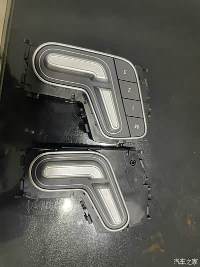

两个对比

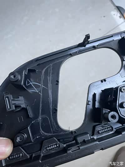

初步打轮廓

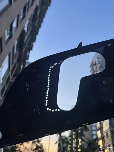

手枪钻打孔,打得不是很平整,用老虎钳小心取下,然后用电磨头磨,用美工刀修…

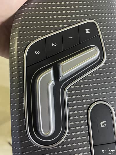

成品的样子

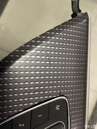

美工力不小心断片了,划了2道,留下遗憾。

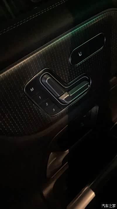

本想第二天等工具到了再修一下边,无奈“杀手”明早要用车,儿子帮打手电,晚上装好,试了下可以用。
这下不用来回调位置了,一下车给老婆按下按键“2”,方便多了。

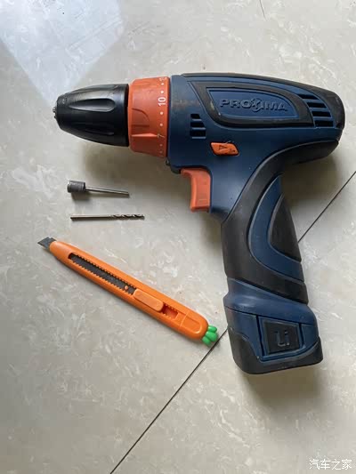

晒一下工具。
