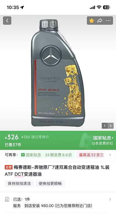

火花塞的话每年1W公里开的4-5年可以换一套了不贵的。NGK的铱铂金直接自己JD买了JD养车都可以换价格也就500多4S翻倍1000起步。变速箱油6年一定要换一次了,一样外面也能换。这都不是什么必须4S换的东西。重力换油7L,循环机10L起步。变速箱油也一定要正规途径买原厂的,懒得折腾的话变速箱油建议你回4S换,价格3000起步各地区不同。配图是JD的价格看看就好
