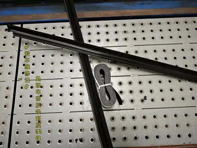

#爱车维修记#处理车窗胶条刮膜事件

车窗胶条平日里作用很大,具有防水、隔音、防尘、保温等功能,所以处理时也需谨慎。我向上轻推,将整块胶条取下,拿在手里有些分量,这还只是负责车窗内面的胶条,做工可见一斑。
缝隙中随处可见砂土、灰尘,原车胶条中间层是带有绒布的,但前端接触车窗的位置却不带。
再看一下。
箭头处基本就是砂土、灰尘在车窗升降过程中,与窗膜摩擦产生的痕迹。
看下横面图,做标记的就是常说的第二层胶条,可以沿黄色虚线直接切掉;选择贴绒布,就包裹1、2号两面。
将里里外外擦拭干净,准备进行下一步工作。师傅也说胶条设计的的确太紧,不贴窗膜还行,但哪有不贴膜的。
虽说绒布带了背胶,且黏性还不错,但也要涂助粘剂,防止以后边角位置翘开,友情提醒,注意戴手套防护。
绒布的“庐山真面目”,摸起来质感非常细腻,也是T宝最薄款了,这样贴上后升降车窗才不会有影响。
按照上面的图所示,把1号面贴好,折过去贴在2号面,并反复捏住固定。
背胶加助粘剂,后期就不会翘开了。但因为我买的是5cm宽,实际使用还得对半裁开,稍显不便。
左侧是原车的,右侧是贴后的,质感明显不同。以后车窗摩擦绒布,不会再造成刮痕了。
