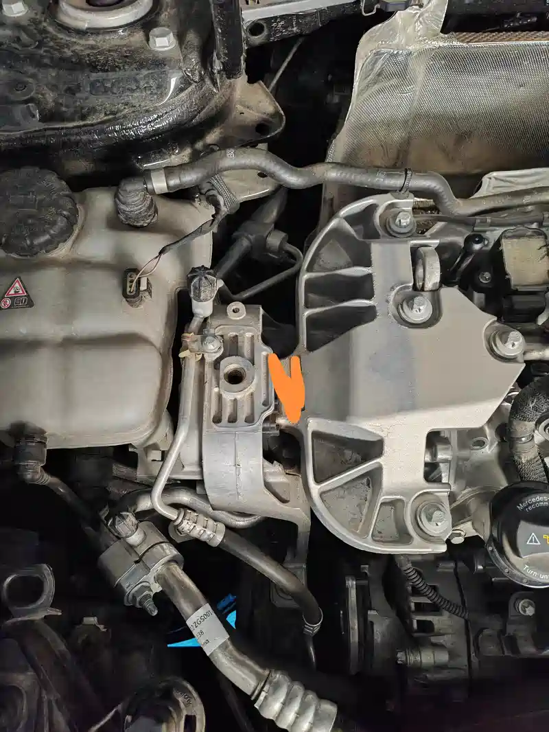

修理厂师傅给的意见是,这款发动机太小了,本身振动就大,然后发动机机脚的橡胶垫太薄了,没法隔绝全部震动,振动传导至车架才导致车厢里低沉共振轰头的,根源就在于发动机左边那个大机脚,其他地方不论是铝板还是管路还是进气还是排气,挨个测试了,都没事。
我在抖音淘宝和论坛各种找类似故障,寻思了一下,加谐振器有可能能解决,早年间奇瑞几款车型有过这样的故障,加谐振器解决的,但是我自己研究和寻思这是土法上马,我没有设备,测不了振动频率,估计解决的可能性也不大
