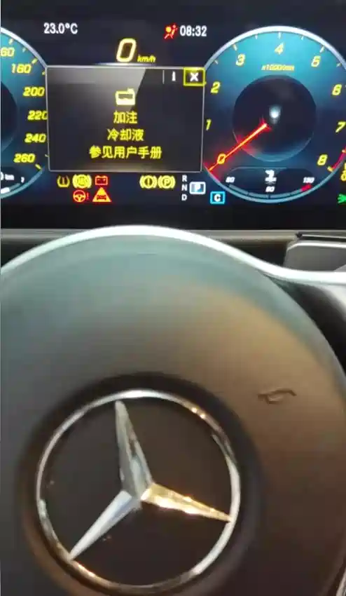

5年45000KM的GLB200,停了6天没开,再发动就提示冷却液液位低了,因为之前一直知道M274和M282的节温器算是个易损件,类似像GLC基本没有一辆逃的掉的时间早晚而已,所以第一时间打开发动机舱盖检查了冷却液液位发现下去不少。基本可以断定是有明显的渗漏了。大概率节温器这个逃不掉的通病发作了。
