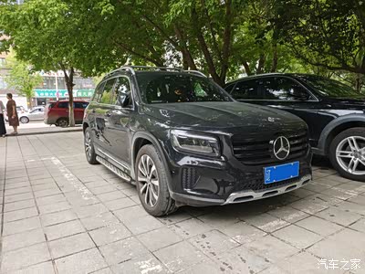

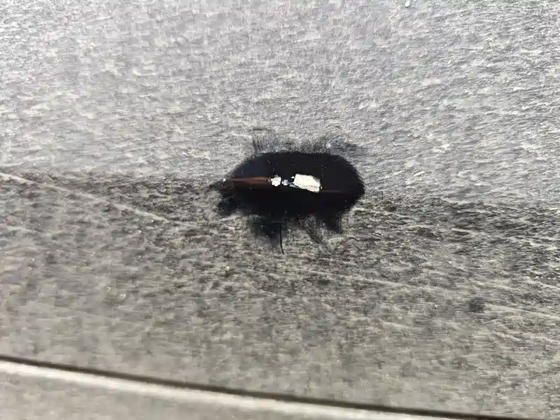

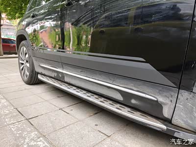

近期出行换成了电动自行车,这个超好,不怕违停、穿街过巷,很多时候比开车还便捷。今天需要开车才发现,不知什么时候小奔的副驾驶车门被拿了“一血”。因为之前在公共停车位停放了许久,周围也没有监控,只能自认倒霉了。我摸了一下,已经露出底漆了,要是回4s处理一下,没个两三千下不来。我比对了一下,这个位置明显是他人大力开门剐蹭的,这无良司机,我谴责你上厕所忘带手纸。
新车受了伤,心情不美丽。
为了指甲盖大小“伤痕”给整个车门喷漆也不值得,简单补了漆,可近看还是比较明显的。其实吧,我的TB购物车早就加进了车门的拉花,但是LD一直没批准,这不就可以谈了么。间隔了几天,“它”来喽~

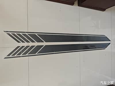

130块的SONAS战斗灰车门拉花,说是PET车衣材质的改色膜,没舍得买AX的,还得贵100。

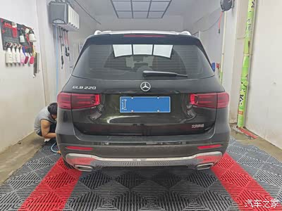

汽车拉花最早的大范围流行起源于赛车运动,现在则受购车人群的年轻化影响,多数作为一种个性装饰,小范围张贴一般比较简单,自己就可以完成,大面积的还是得去汽车美容店,找专业人士帮助。一大早,我就把小奔开到了楼下的汽车美容店。
作为开门后的第一位顾客,小哥还想帮我洗个车,我说算了,后天就下雨了,到时候又是一车泥。

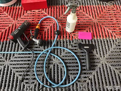

先看看附带的说明书,其实贴拉花只要心细就行,没什么难点。

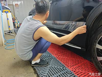

小哥先准备好各种工具,烤枪、刮板、喷壶。。。要是自己贴,可没有这么多家伙事儿。

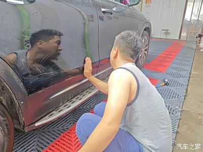

先比对一下位置,我准备贴在车门沿上方,紧挨着车门护板,盖住下腰线,为以后不再被剐蹭这里考虑。

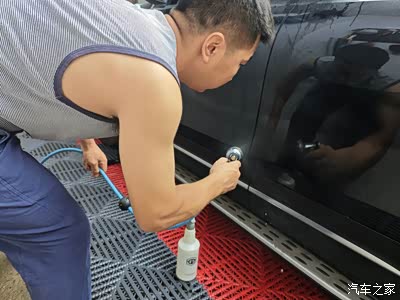

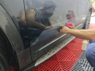

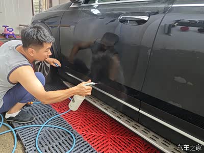

首先清洁车身,简单打了泡沫,并用火山泥仔细清洁。

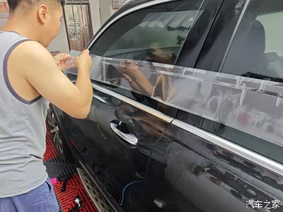

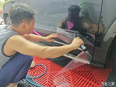

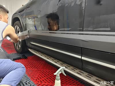

揭开表层膜,只要注意别把拉花膜一起揭开就行,那样容易移动位置。

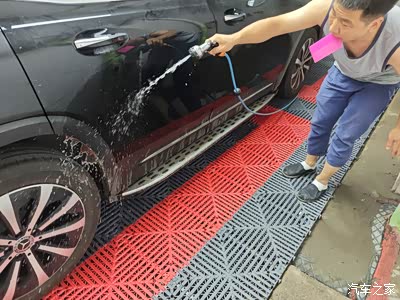

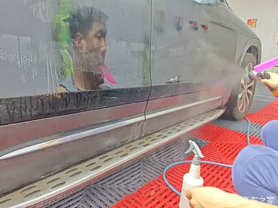

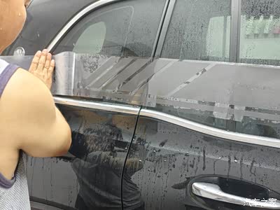

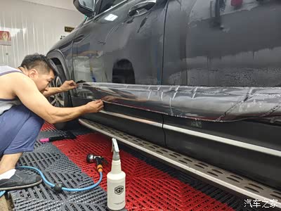

将要贴的部位上均匀喷水,方便一会儿调整拉花位置,我们按卖家要求喷的清水,说是加泡沫会影响拉花黏性。
有了清水的“帮助”,拉花膜就可以随意移动了。
我这个“强迫症”在一旁监工,所以进展有点缓慢,毕竟要对的整整齐齐。

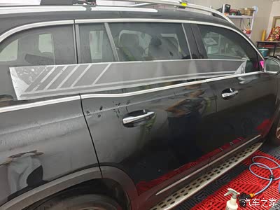

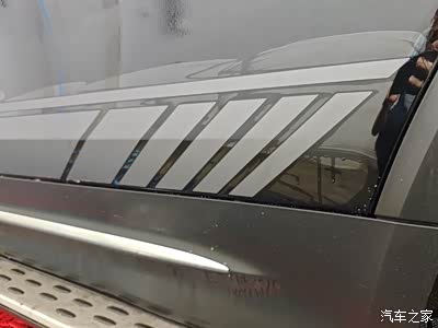

位置确定无误后,就可以用刮板轻轻地刮平,赶走水和气泡了。

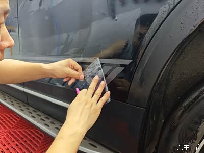

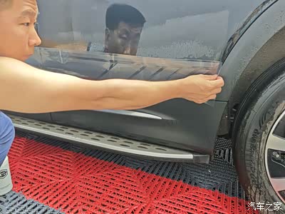

接下来就可以揭掉转移膜,一定要斜着慢慢撕开,注意一些小的拉花位置别被带下来。

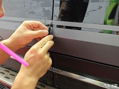

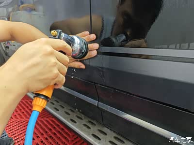

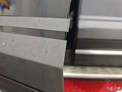

转移膜撕完后,就到了又一个难点——车门中缝。
先简单喷点水,降低黏性。

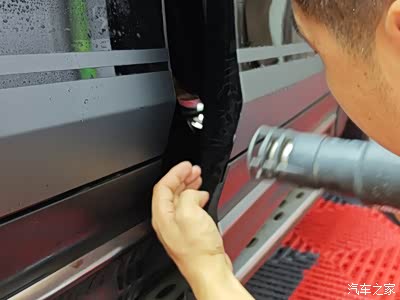

小哥的手很稳,美工刀将膜直接一分为二,他本想紧挨着车门框划,我要求两端各留一点。

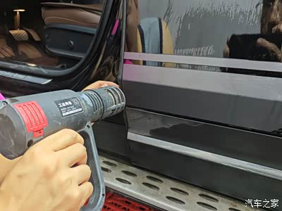

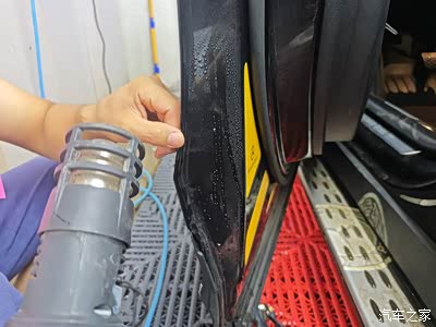

这就需要用烤枪了,将划开的位置简单烘烤,注意温度不要过高,时间不能过久,边烤边按,贴在车门内沿。
另一边也是这样,如果不烘烤增加黏性,后期就会翘边了,但要是烤过头,膜焦了,同样会失去黏性。

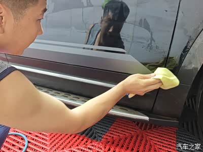

其它拉花位置也需要擦干,并吹干水分。卖家说未干的水分容易产生气泡,影响拉花后期寿命。

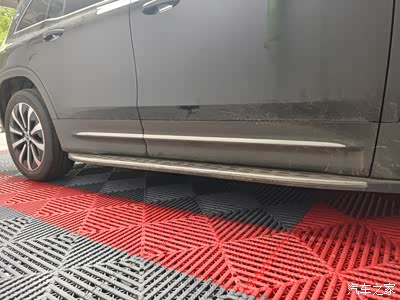

这样一侧的拉花就贴完了,记住另一侧还没贴的状态,一会比较比较。
这侧小哥就轻车熟路了,都是先清洁要贴的区域。
火山泥+泡沫清洁擦拭。

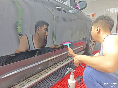

刮去多余的水分。
再次比对位置。
撕开表层膜。
先用喷雾模式打湿车门位置。
比对位置,贴好拉花。
划开车门位置拉花。
边低温烘烤边压边。

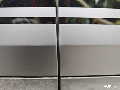

完成后关上车门,太完美了,给小哥个好评。

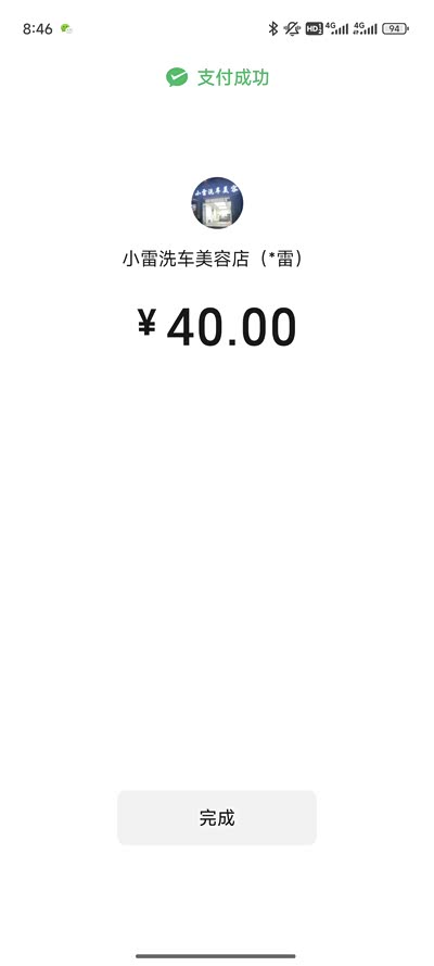

忙活了近一个小时,手工费40元,很值。

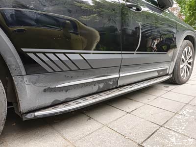

小小的拉花膜盖住了小奔的“伤疤”,也把车门下腰线位置保护起来了,省的下次再遇到无良司机。同时一定程度上增加了小奔的颜值,我觉得这130+40花的还是比较值的。一起来看看效果吧,不同的角度下,拉花膜的颜色是不同的,贴之前我看着像纯黑色,当时还以为发错货了,卖家告知绝对把握,贴上就知道了。
近处45度侧看过去有点像黑灰色的。
从后往前的看,似乎又是纯灰色了。
远看又变成了与车漆一样的纯黑色,果然这个颜色的拉花膜很低调,不是那种张扬、拉风式的。
