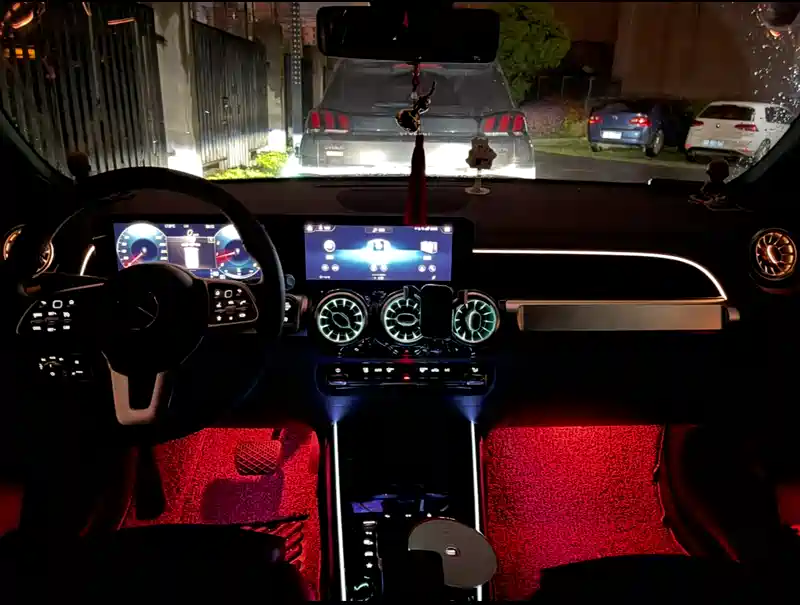

GLB提车已经四年有,余总体表现还不错,没有出现太多的故障,基本上都能够通过重启解决,这里不再赘述,但近期频繁出现一个故障,令自己很苦恼,发出来跟各位车友讨论一下:
这辆车是2021年四月份提的,当时出厂车机自带的导航并非高德地图,后续通过购买相关服务升级成为高德地图

此时在进行测试,高德地图已经支持红绿灯秒了,本以为事情告一段落,但是在后续的一次高速过程中发现了一个非常严重的问题,那就是如果持续导航一个小时以上,高德地图就会丢地图,类似于电脑系统卡机一样,系统非常的卡顿,而且屏幕发烫

后面也多次出现了此类情况,于是到4S店进行了相关检测,通过电脑读取并没有发现任何相关的告警,但通过温度测试仪测量,确实右边屏幕温度略高于左边屏幕两度左右,4 S店只是简单地进行了系统恢复,并没有给出实质性的方案;
于是乎,将此问题反馈给厂家,经过一番折腾沟通,最终厂家400给出了如下解决方案:

按照上述方法进行操作后,将模式固定在日间模式,近期进行了一个短途测试,感觉此类问题好像得到了一定改善,但后续还需要长时间的导航才能确定问题是否会复现,至于问题是否最终解决还有待于后续的进一步验证
