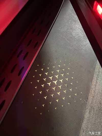

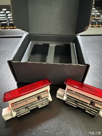

2、原厂动态星辉车门迎宾灯

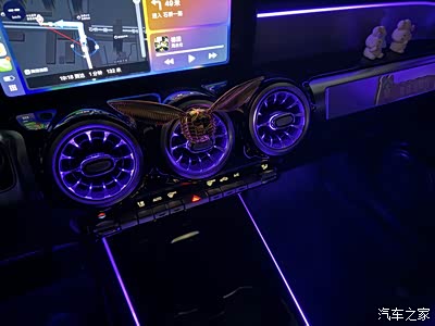

9、祖国版3D旋转高音+原厂柏林盖板

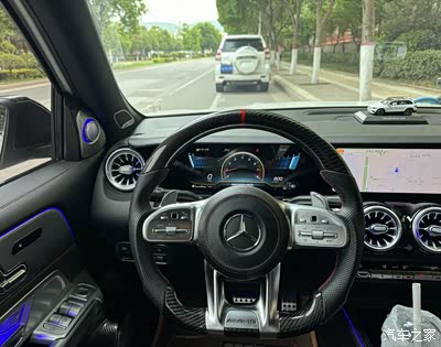

13、副厂AMG方向盘+原厂AMG仪表盘(需要编程)
14、原厂ACC自适应巡航(需要编程)

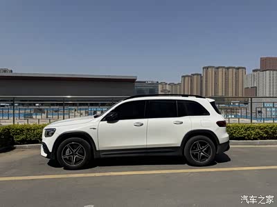

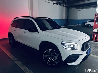

侧面姿态,镀铬全贴膜黑化

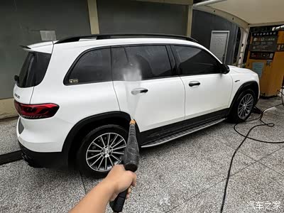

五星轮毂,车脏了,洗洗会更亮
原厂动态迎宾灯
动态迎宾灯效果,灯光不发蓝,一闪一闪的

夜间开车视角,AMG方向盘+ACC,仪表

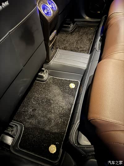

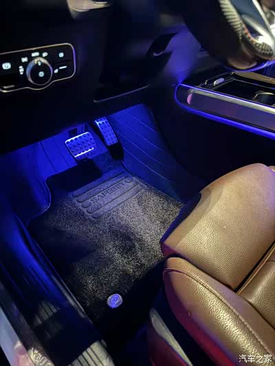

后排真皮全包围脚垫,质量还行
前排原厂AMG油门刹车踏板,脚感不错

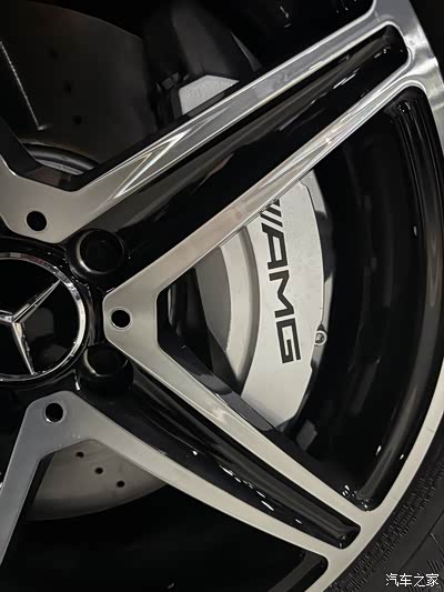

卡钳特写,配合五星轮毂效果不错

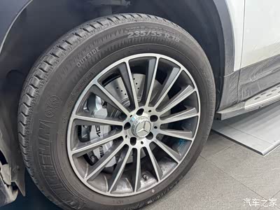

改卡钳遇到的一个坑,原来的轮毂与卡钳间隙非常极限,存在干涉,所以也就有了第二套五星轮毂

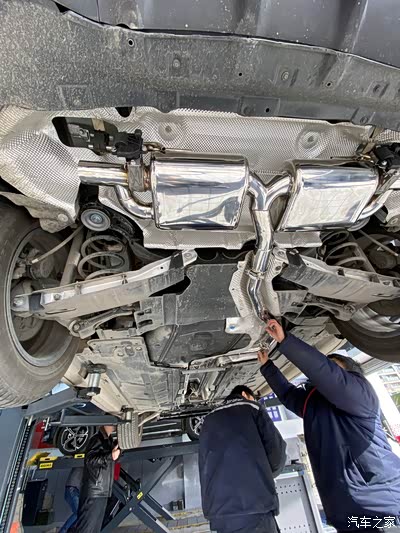

支持原厂协议的排气上车,一次性解决2000转轰头,后包围冒烟,动力油耗问题

以前的轮毂拍的,自己动手洗车的感觉最舒服

第一个是改卡钳,glb原厂刹车其实是够用的,但是总体脚感偏软,不线性,也就是说很难控制刹车力度,轻踩刹车不及时重踩容易点头,比较费脚,所以有了改刹车的想法,其实这个车改AMG原厂刹车是最合适的,因为都是原装孔位安装很简单,卡钳可以选AMG 四活塞或者六活塞,但是考虑到六活塞的话原厂刹车泵不一定能带动,有可能起反效果,最后选了35同款4活塞的,配合35原厂皮+原厂打孔盘,布雷博5.1油,GD钢吼,这套改完脚感提升非常大,脚感非常线性很舒服,这块需要注意,如果你的轮毂ET值在40以上,很可能会存在蹭卡钳的问题,装AMG大四最少需要ET值38以下才稳妥,不然的话有两种解决方法,一个是加法兰盘,另一个直接换轮毂,加法兰我试过,影响转向手感,所以最后拆掉换轮毂了。
第二个是改ACC,现在的新款都标配ACC了,但是如果你的车是老款,以后有改方向盘的打算,一定要先改盘后改ACC,不然ACC会多花两份钱,ACC有两种线,有红蓝线还有红黑线的,注意判断不然用不了,其次按键灯光也要选白光,如果你是强迫症的话,这些细节上还是要到位的~
第三个是排气,改了35包围后排气孔不冒烟看着比较尴尬,改阀门排气可以完美解决这个问题,但是改完跑几千公里可能会报发动机故障,其实glb这个车型解决这个问题很简单,不需要像其他车型一样装屏蔽器或者其他的,只要先去4S店让它们检测下故障码具体是什么,然后找个当地会编程的,200大洋就搞定了,改完这个排气一是提升动力,降低油耗,再一个实测能解决发动机2000转轰头的问题,声音整体低沉了长途驾驶更轻松,原厂协议驾驶模式自动切换阀门,日常驾驶阀门关闭状态,从外面听声音一点不吵和原厂无异
