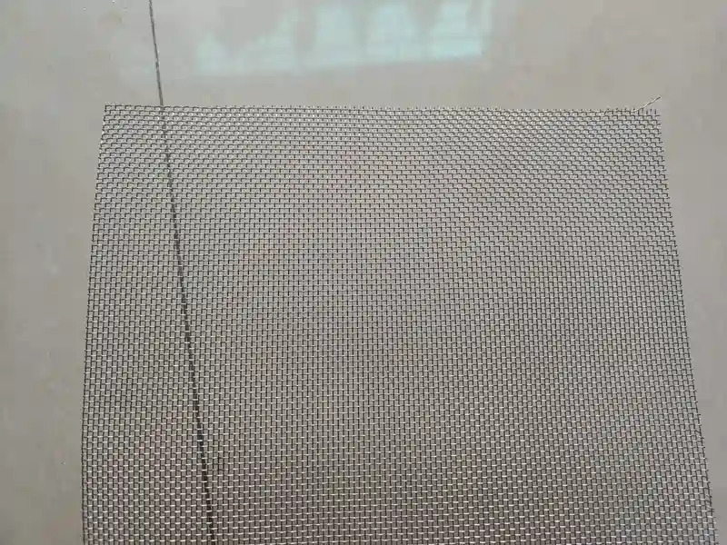

五金店的滤网很多,要么太粗,拿回来自己剪不动,要么太细太密容易堵,且老板说了,这种太细密的不是不锈钢材质,后来去门窗定制店,让师傅找了一块厚度适中的边角料,成本5块钱
直接成本就是这张网,没有网购,直接店里挑的!
除了5元材料成本,就是为了剪这网,剪废了我一把剪刀![]()
