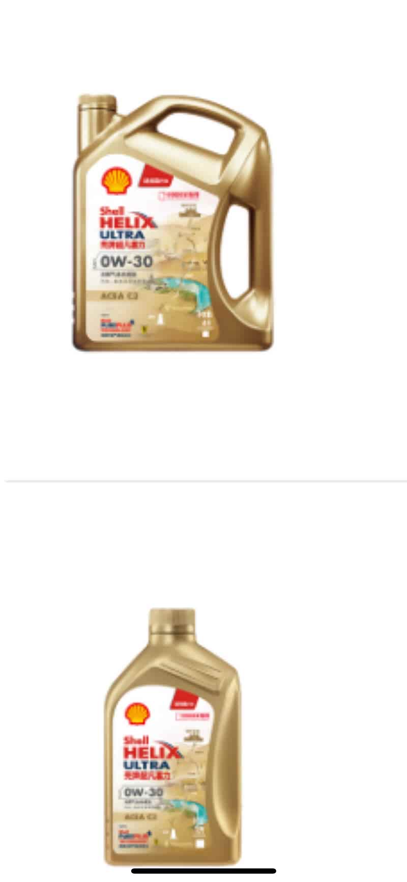

关于保养问题请教各位大佬,今年买的太平洋保险赠送了保养,在公众号上预约了家附近的途虎工厂店,有两种机油选,金色包装和黑色包装,看包装上显示0w-30是什么意思?看论坛的大佬们都是用5w-30的,那赠送的这个机油可以用来保养2021款GLB200四驱吗,选金色包装好还是黑色?麻烦懂行的大佬帮解答一下,万分感谢,好人一生平安!

5W-30。至于壳牌还是美孚,一般都用金美孚5W-30。也要看你这个能不能选。

W指的冬季,W前的数字代表可启动发动机的最低温度,W后的数字指的是发动机100摄氏度时机油运动粘度,0W对应零下35摄氏度,5W对应零下30摄氏度,只要不是北方特别冷的地方这2种机油都可以用。

ssss是用的5w30的金美孚5.5升
