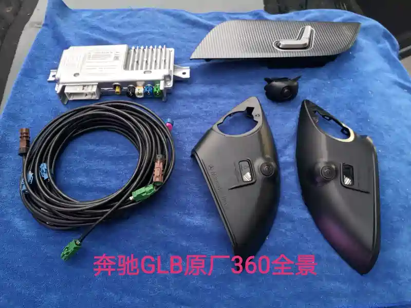

奔驰glb这款车型升级原厂360全景,首先需要原车自带前后12雷达 或者是已经升级过原厂前后雷达的配置才能安装
360原厂配件组成
①高配360全景模块  支持前后雷达

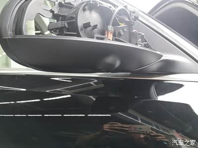

②一对高配后视镜底壳  带原厂照地灯
③三个原厂摄像头
④一套原厂视频线束

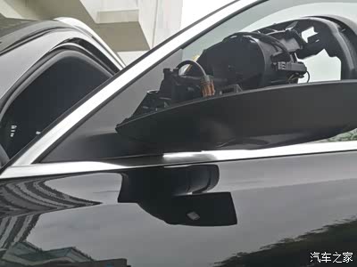

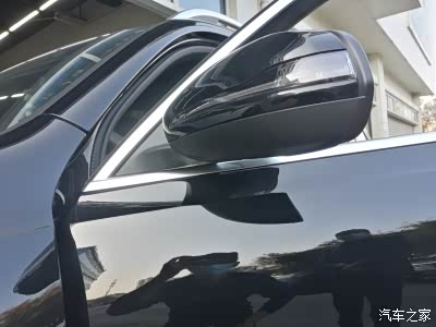

原车后视镜底壳不带照地灯 升级360需要直接替换。做到无损安装。不像副厂360全景直接在底部打孔 安装摄像头。

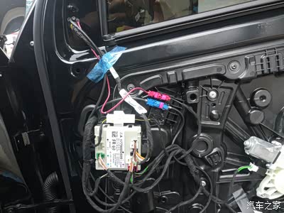

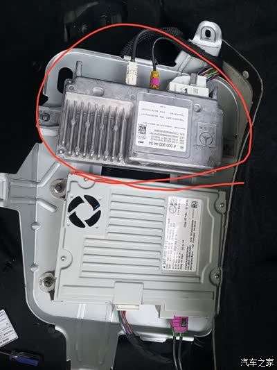

原厂雷达倒车影像模块。带后视摄像头。
升级360全景需要直接替换这个模块 原装位
原厂预留位置走线。

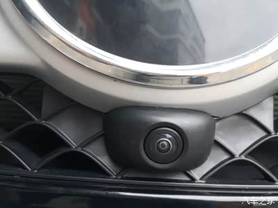

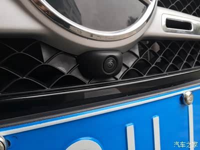

前视摄像头在大标下面,原车预留位置安装
也可以升级AMG竖杠中网 自带360孔位
后视镜摄像头安装后效果。美观不突兀。
左后视镜

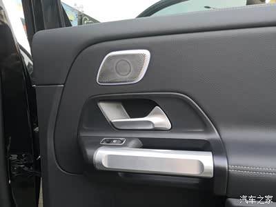

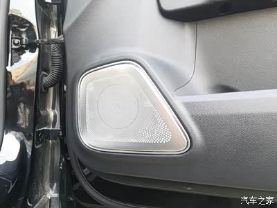

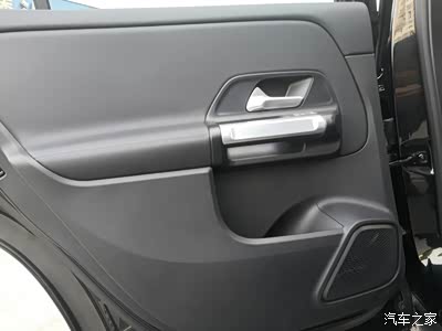

原车后门。不带高音盖板

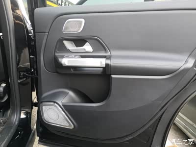

升级柏林发光中音盖板。高音盖板。
顺便补齐一对高音
后门需要挖孔,也是原装预留位置
高音盖板装好后效果。
柏林盖板比原车的黑色塑料盖子好看多了。

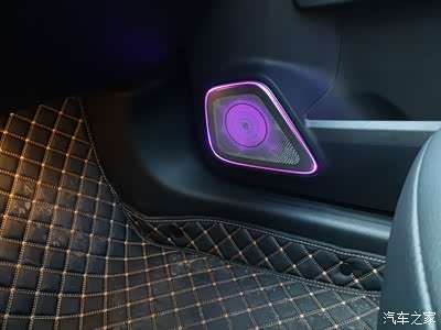

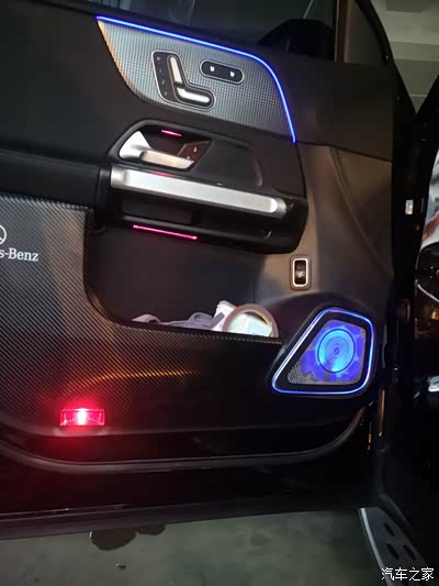

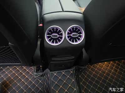

后排发光出风口
白天发光效果。
晚上后门发光效果。
前门效果,看起来很不错
柏林盖板内外发光。

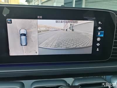

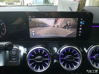

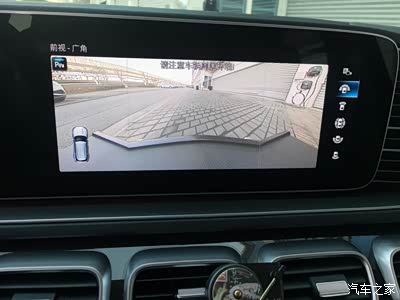

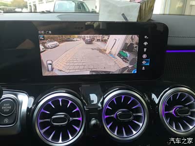

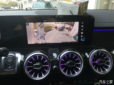

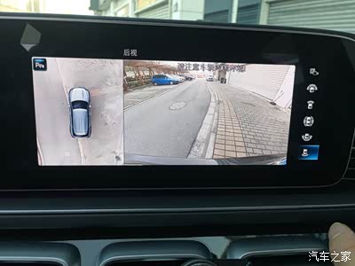

360全景效果。

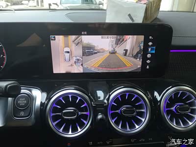

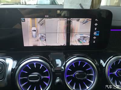

每个画面 都可以单独选择查看。
清晰度秒杀副厂。
低速行驶 遇到障碍物会自动弹开360画面。
原厂360全景。画面流畅稳定。不会和显示屏冲突造成黑屏。副厂360需要转接主机视频信号 使用一段时间后会出现黑屏。
原厂360贵一点,但是稳定。品质有保证。
