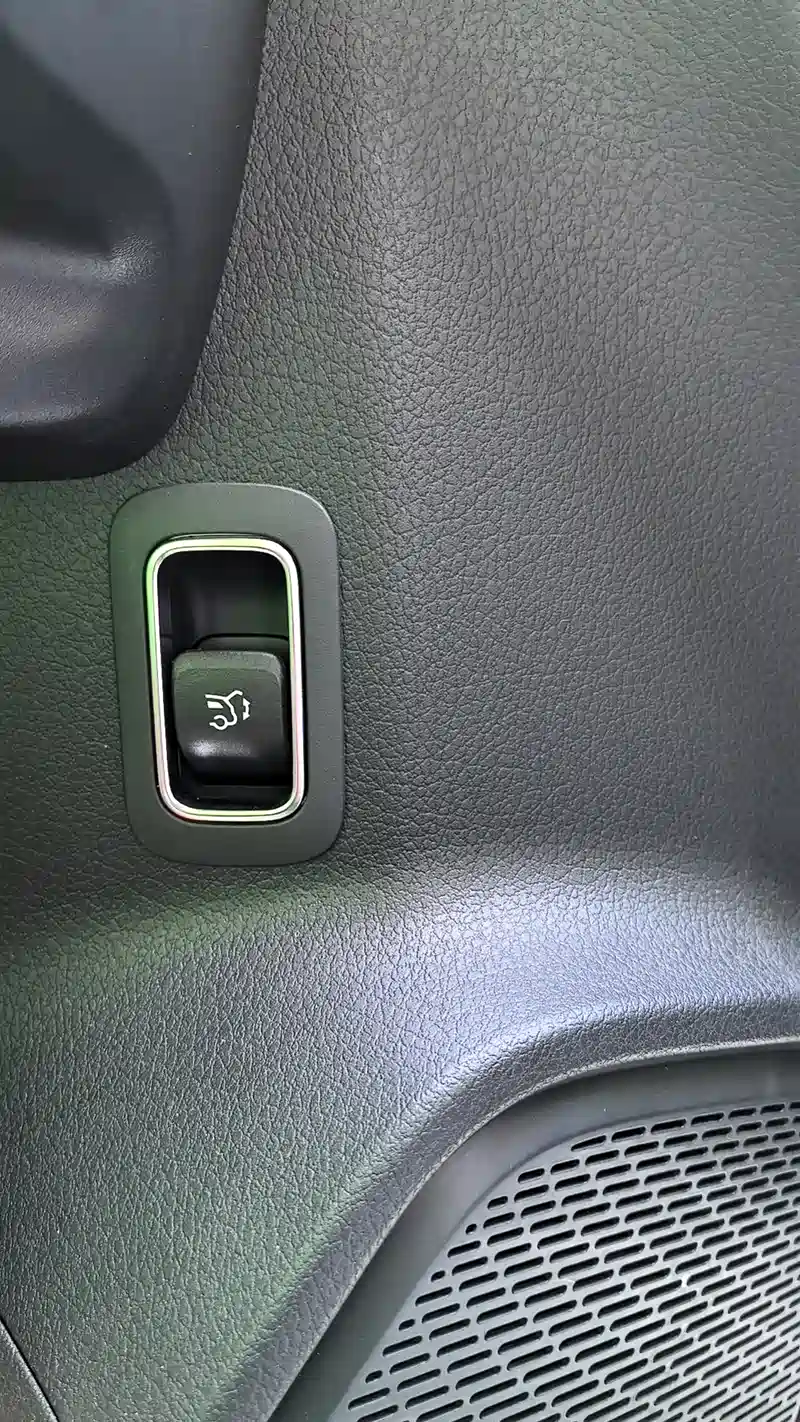

2024款GLB200后备箱开关有个问题,不知道各位车友有没有注意到,在驾驶室左门上有个后备箱开关,但这个开关能打开后备箱,但是不能关闭后备箱。试过遥控钥匙能开后备箱门,同样不能关闭,奔驰APP软件也不能关闭,各位车友可以试试,咨询客服给的回复就是管开不管关的,这个设置也没谁了,是不是减配了,有点减的过分了!
开关上明明标着上下,
通过一系列操作发现,唯一关闭尾门的开关在后备箱门上。

你试一下长按,我23款关的时候长按(开是提一下就可以,关是要往下按),直到关闭才松开。

车门那的按键只要抬就是关闭后备箱门

我的可以开也可以关呢。

我23款的不会哦,都可以啊。

我的开关都可以 就是关的时候要长按 松手就停

这个开关按下去任何情况下都能打开后备箱,但是关的话必须在车辆通电的情况下拉起开关并保持3秒以上不松手才能关,且过程中不可松手否则悬停不动,应该是为了安全考虑。

感谢大家提供的解决方法,已经试过了,在通电的情况下确实可以关闭尾门。

打开钥匙门就可以了
